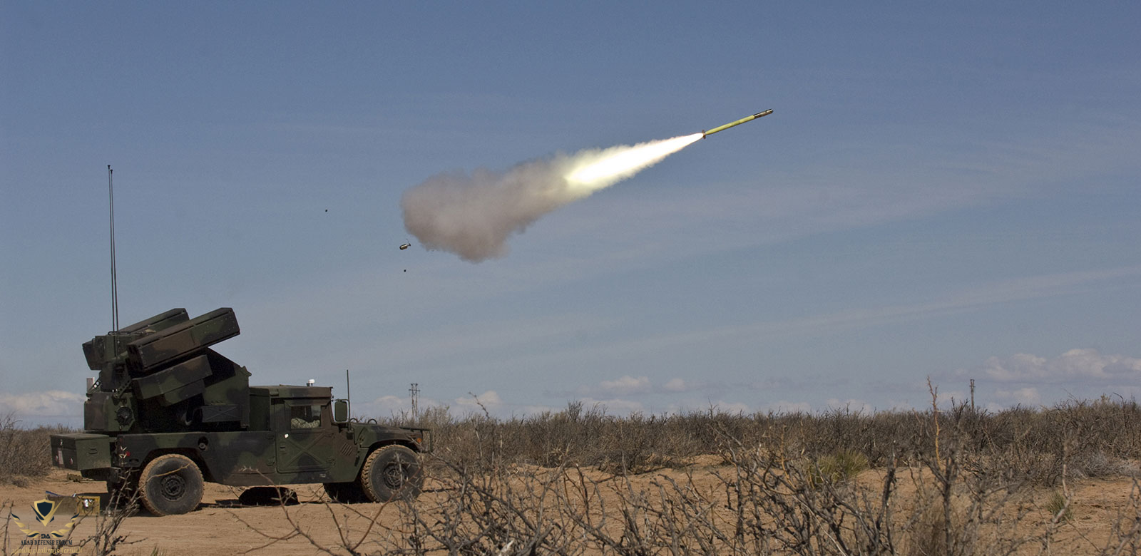

أعلنت شركة Raytheon عن إدخال تحسينات على أداء صاروخ ستنغر بإضافة رأس حربي ذو صمام تقاربي (proximity fuze) مع العلم أن الصاروخ يعمل بصمام القتل الصعب (hit-to-kill)!
وهنا يتم ذكر السبب (مصدر):
The legacy Stinger Block I missile contains a hit-to-kill fuze which is effective against enemy fixed and rotary wing aircraft.
يحتوي صاروخ ستينغر بلوك I القديم على صمامات القتل الصعب، وهو فعال ضد طائرات الأجنحة الثابتة وذات الأجنحة الدوارة.
وحتى يستطيع الصاروخ من التعامل مع الطائرات بدون طيار لجأت الشركة إلى هذه التقنية!
هنا مقطع مرئي للتجربة بتقنية الصمام التقاربي
رابط الخبر:
http://raytheon.mediaroom.com/2019-...d-Stinger-missiles-for-counter-drone-missions
أولا: هل صمام القتل الصعب المذكور في خبر الشركة هي نفسها المستخدمة في صواريخ Patriot PAC-3 و صواريخ Aegis Standard Missile 3 (SM-3)؟
ثانيا: هل هذا يعتبر فشل أو أحد أوجه قصور تقنية القتل الصعب حيث أنها غير قادرة على التعامل مع الدرونات وهي تسير بسرعات بطئية مقارنة بالصواريخ ذات السرعات العالية؟

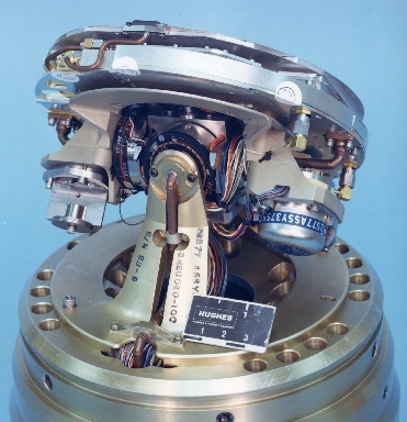

صوره لباحث الامرام للاصدار A (قديم)
بالنسبة لتطوير الباحث
اعتقد ان الحجم والوزن واحتياج لمصدر طاقه يقف عقبه امام تطوير باحث رداري نشط لصواريخ المحمولة على الكتف
والسؤال موجه للاخوه هنا لان قد يكون هناك فعلا صواريخ محموله على الكتف مزوده بذلك ، واجهلها.
حسب علمي القوات الجوية السعودية استطاعت اسقاط درون باستخدام الامرام
وهو يعتمد على باحثه النشط في متابعة الهدف

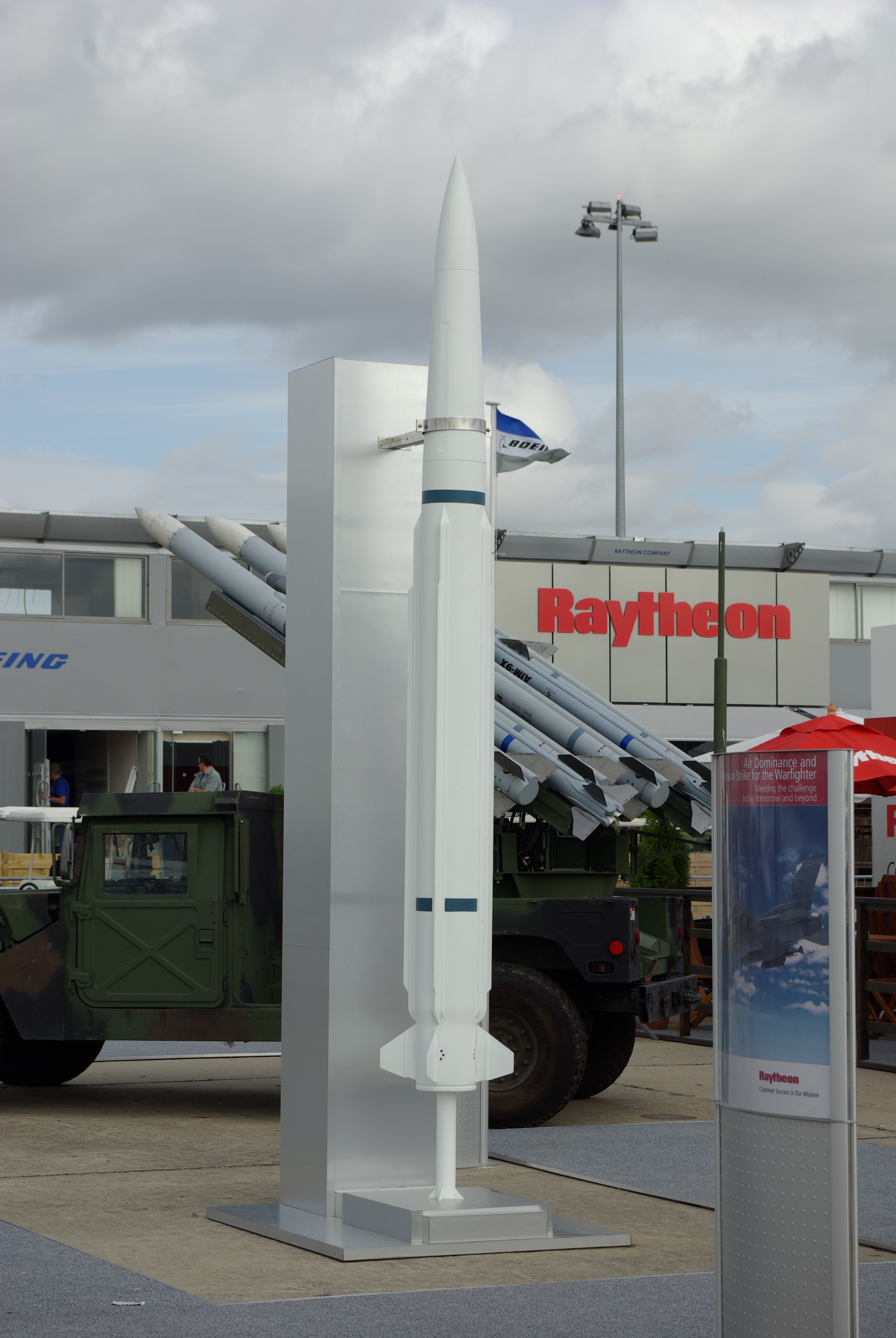

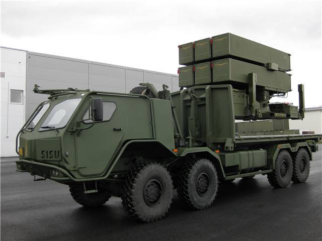

صاروخ AMRAAM-ER المخصص للدفاع الجوي NASAMS والذي بدأ تطويره بحسب معلوماتي في عام 2014 من قبل شركة Raytheon يستخدم صمام تقاربي! مع العلم أن الصاروخ يستخدم باحث نشط!
المصدر:
المصدر:
فعلا الامرام يستخدم صمام تقاربي.
كما هو معروف الصمام التقاربي هو الطريقة الاسهل والمعتمده في اغلب الصواريخ الشرقية والغربية.
لكن ارى تقنية hit-to-kill هي راس الهرم رغم التحديات التي تواجهها ، وراثيون مستمره بتطويرها للصواريخ متوسطة المدى مثل الامرام.
