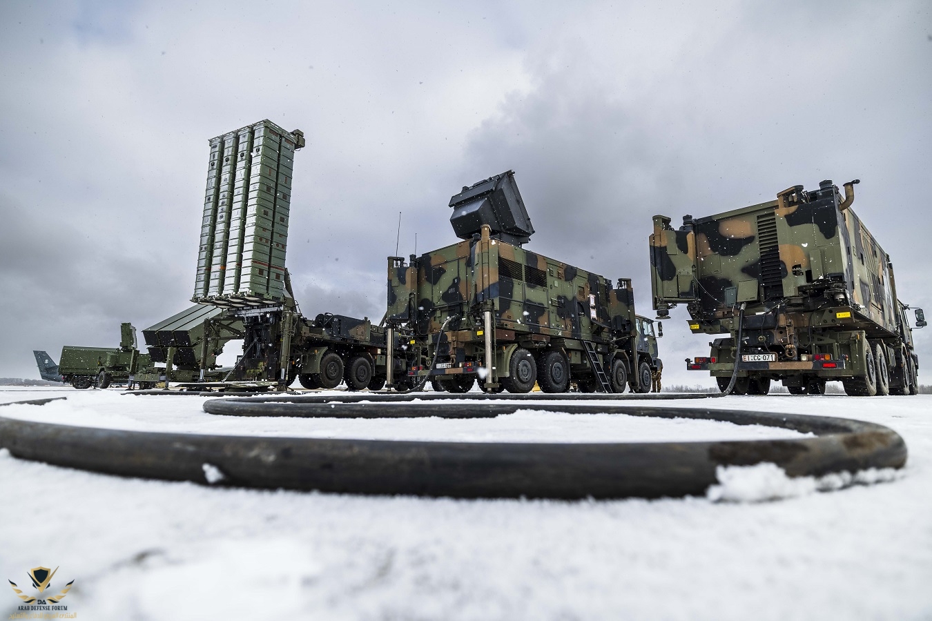

مكونات بطارية SAMP/T:
بطارية النظام تتكوّن عادةً من:

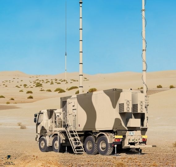

1️⃣ وحدة القيادة والسيطرة (C2) – على مستوى البطارية
يحتوي النظام على وحدة قيادة وسيطرة جديدة تعتمد على بنية برمجية مفتوحة مطوّرة، مع تعزيز قدرات الاتصال والربط الشبكي.
يقوم فريق مكوّن من أربعة أشخاص كحد أقصى بإدارة المستشعرات والشبكات للاستفادة من أحدث التقنيات في اتخاذ قرار الاشتباك وتوزيع الأسلحة، وذلك من أجل:

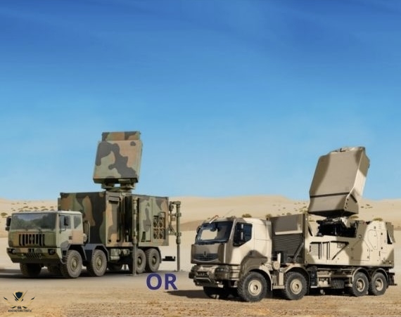

2️⃣. رادار الكشف والتتبعArabel ( SAMP/T Block 1) و رادار KGMH أو GF-300 ( للجيل الأحدث SAMP/T NG )
رادار Arabel ( النسخة SAMP/T Block 1 ): رادار (PESA) بمدى 100 كم وإرتفاع 20 كم وقادر على الإشتباك مع 10 اهداف في آن واحد
رادار Kronos Grand Mobile High Power أو Ground Fire 300 AESA (في الجيل الاحدث SAMP/T NG ): يوفر مدى كشف يصل إلى 350 كم وتغطية 360 درجة.

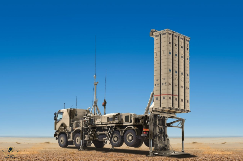

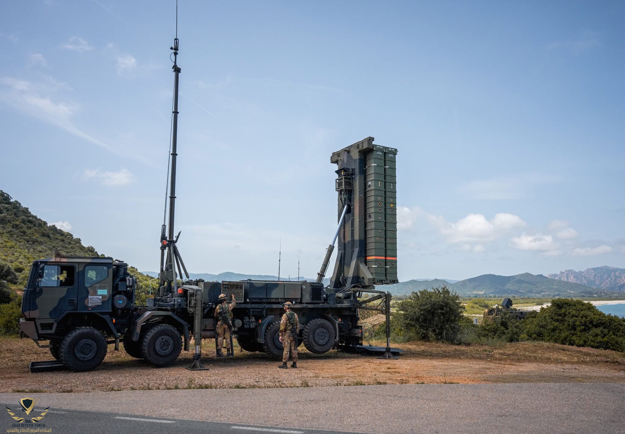

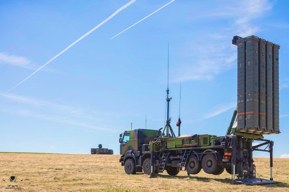

3️⃣. قواذف صواريخ ASTER 30 – مركبات TEL (Transporter Erector Launcher):
تتضمن البطارية من 3 إلى 6 قاذفات، كل قاذفة تحمل 8 صواريخ Aster 30 (إجمالي 24-48 صاروخاً)
مدى التغطية النموذجية للبطارية الواحدة يصل إلى 360° بنطاق حماية يصل لـ 150 كم
تنتشر المركبات TEL في مواقع إطلاق تقع على بعد 10 كيلومترات من موقع الرادار
يعتمد النظام على هياكل شاحنات ثقيلة من طراز Astra/Iveco أو Renault TRM 10000، والمزوّدة بترتيب عجلات 8×8، ما يمنحه قدرة عالية على الحركة والتنقل

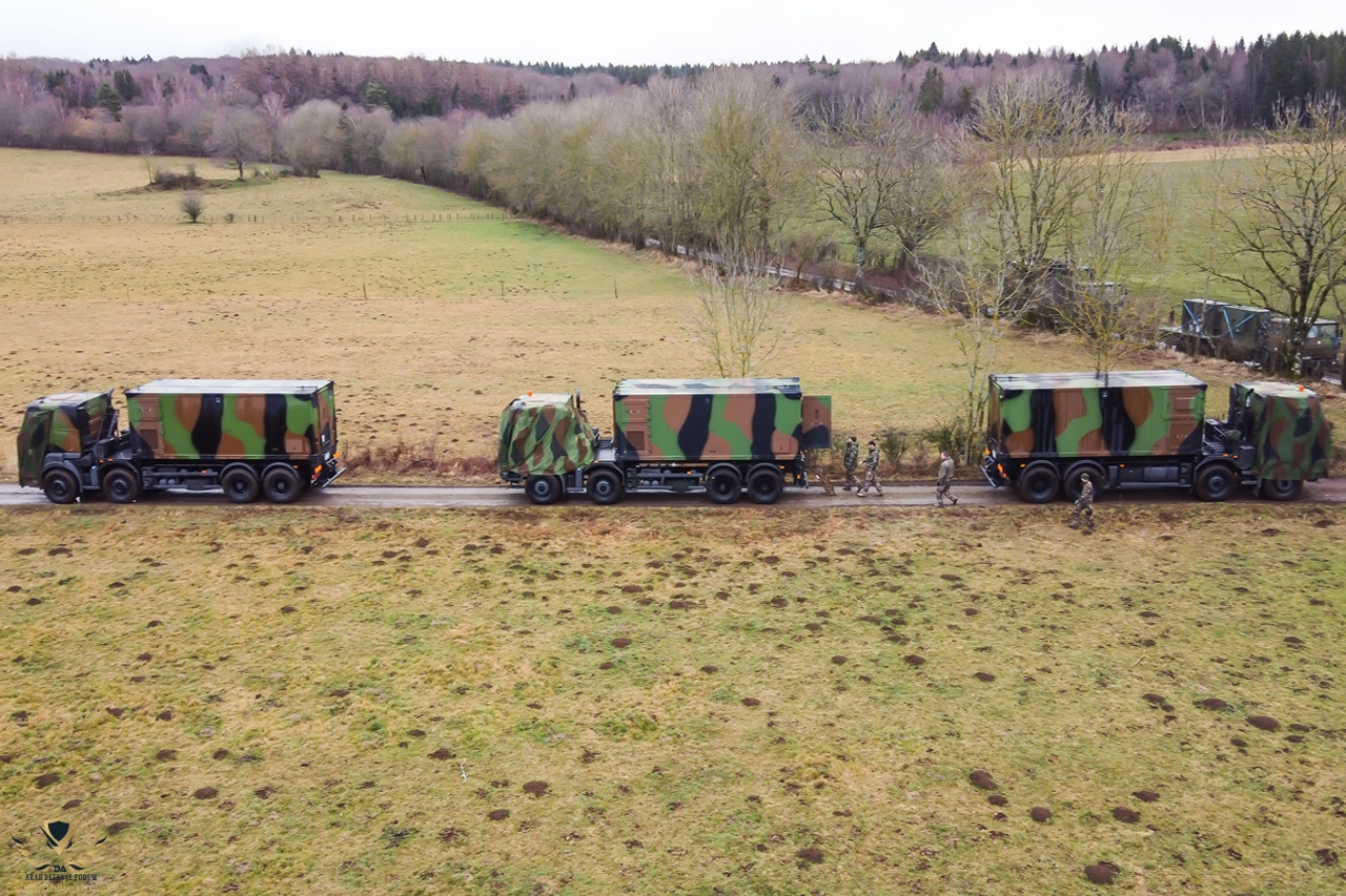

4️⃣. مركبات الدعم اللوجستي والتكتيكي:
إعادة التلقيم
الاتصالات
الصيانة
مولد الطاقة

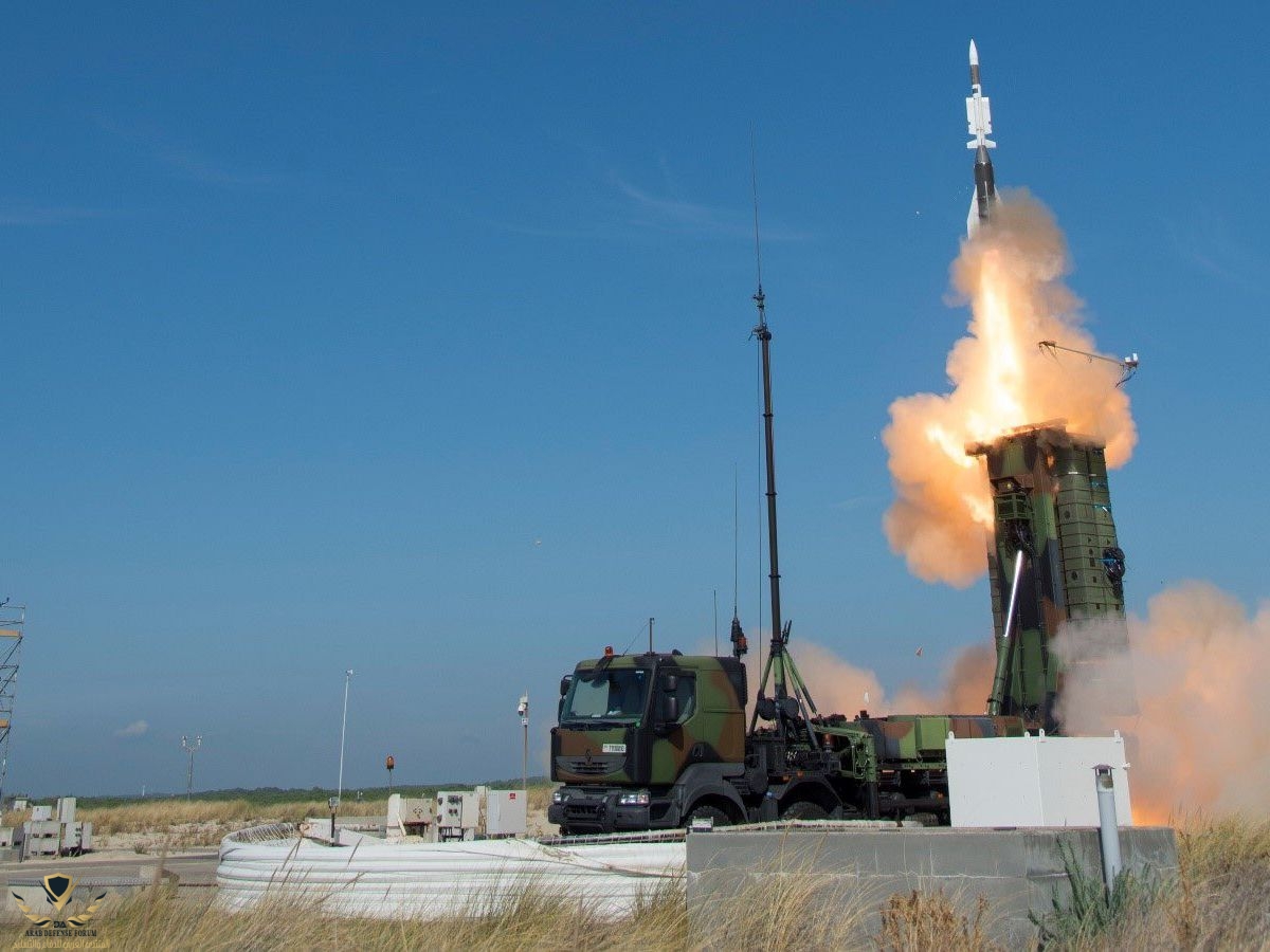

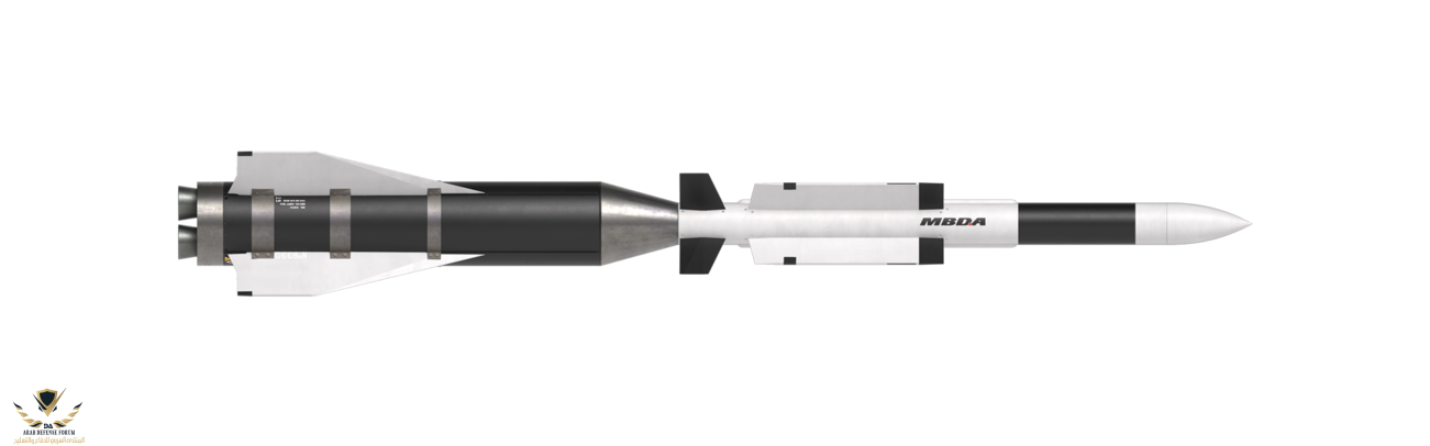

صاروخ ASTER 30 ومميزاته
يتميّز صاروخ ASTER 30 بتصميم فريد يجمع بين البساطة الهندسية والدقة التكنولوجية المتقدمة، مما يمنحه قدرة عالية على الاشتباك مع مجموعة واسعة من التهديدات الجوية، بما في ذلك الطائرات المقاتلة، وصواريخ الكروز، والصواريخ الباليستية قصيرة ومتوسطة المدى.
ينتمي الصاروخ إلى فئة "أطلق وانسَ" (Fire-and-Forget)، ويعتمد على نظام توجيه راداري نشط مدمج، إلى جانب وحدة دفع نبضي (PIF/PAF) خلف الرأس الحربي، تتيح له قدرة مناورة فائقة لاعتراض الأهداف عالية السرعة والمناورة.
مرونة الاستخدام:
يُستخدم ASTER 30 ضمن منظومات الدفاع الجوي في كل من البيئتين البحرية والبرية، ما يعزز من كفاءته العملياتية والتكامل بين مختلف فروع القوات المسلحة.
ففي البيئة البحرية، يُنشر الصاروخ على متن السفن الحربية كجزء من نظام الدفاع الجوي للسفينة مثل فرقاطات Horizon وType 45 و FREMM Bergamini وغيرها من السفن.
أما في البيئة البرية، فيُشكّل العنصر الصاروخي الرئيسي في منظومة SAMP/T الأوروبية للدفاع الجوي والصاروخي، المخصصة للتعامل مع التهديدات الجوية والباليستية ضمن نطاقات متوسطة إلى بعيدة.
يعتمد الصاروخ على هيكل من مرحلتين:
1️⃣ معزز دفع صاروخي (بوستر) ذو وقود صلب:
يُستخدم لتأمين دفع أولي قوي بعد الإطلاق العمودي، ما يسمح للصاروخ بالوصول إلى سرعات عالية بسرعة كبيرة، قبل أن ينفصل بعد ثوانٍ من الإطلاق.
2️⃣مرحلة القتل (الـ Kill Vehicle):
وهي المرحلة الأساسية للصاروخ وتحتوي على تقنيات التوجيه والتحكم والرأس الحربي. تتضمن هذه المرحلة:
باحث راداري نشط (Active RF Seeker) عالي الأداء، يتيح للصاروخ توجيهًا مستقلًا ودقيقًا في المرحلة النهائية للاشتباك.
نظام توجيه مزدوج فريد (PIF-PAF) يجمع بين:
🔹التحكم الديناميكي الهوائي (PAF) عبر الزعانف.
🔹التحكم المباشر بالقوة (PIF) عبر فوهات دفع جانبية قُرب مركز الثقل، ما يوفر قدرة مناورة غير مسبوقة (تصل حتى 60G).
تمنح هذه البنية للصاروخ:
قدرة “Hit-to-Kill” عالية الدقة، مع احتمالية إصابة مباشرة لهدفه حتى في ظروف مناورات عالية أو تشويش إلكتروني.
قابلية الاشتباك على ارتفاعات شاهقة وسرعات فائقة (تفوق 4 ماخ).
أداء متميز في سيناريوهات الدفاع الباليستي، خاصة مع نسختي Block 1 وBlock 1NT.
تم تصميم ASTER 30 ليكون مضادًا للتهديدات المتطورة والمتعددة الأهداف (Multitarget Capable)، ويُطلق رأسيًا من خلايا الإطلاق العمودية مما يسمح بالتغطية 360 درجة دون الحاجة لتوجيه القاذف.
🚀 مواصفات صواريخ ASTER 30
الميزة
ASTER 30 Block 0
ASTER 30 Block 1
ASTER 30 Block 1NT
الطول
4.9 م
4.9 م
4.9 م
القطر
180 ملم
180 ملم
180 ملم
الوزن الكلي
450 كجم
450 كجم
450 كجم
نوع الدفع
ذو مرحلتين (بوستر + مركبة قاتلة)
نفس التصميم
نفس التصميم
السرعة القصوى
4 ماخ
4 ماخ
> 4.5 ماخ
المدى الأفقي
100 كم
120 كم
150 كم
الارتفاع الأقصى
من 50م إلى 20 كم
من 50م إلى 20 كم
25 كم
قدرة اعتراض الباليستي
غير متوفرة
ضد صواريخ باليستية قصيرة المدى (SRBM) التي يصل مداها الى 600 كم
ضد الصواريخ الباليستية التي يصل مداها الى 1500 كم
نوع الباحث
راداري نشط RF
راداري نشط RF
باحث راداري محسّن يعمل في Ku وKa-band
أنظمة التوجيه
INS + تحديث بالرادار + باحث RF
نفس النظام
توجيه أكثر دقة بفضل تحسين المعالجة
نظام التحكم
PIF-PAF (تحكم ديناميكي + دفع جانبي)
نفسه
نفسه مع تحسين في الخوارزميات
الرأس الحربي
شظايا تفجيرية مع صمام تقاربي
نفسه + Hit-to-Kill
مماثل مع تحسين في الفعالية H2K
الاستعمال الأساسي
دفاع جوي بعيد المدى
دفاع جوي + اعتراض باليستي محدود
دفاع جوي + اعتراض باليستي متوسط المدى

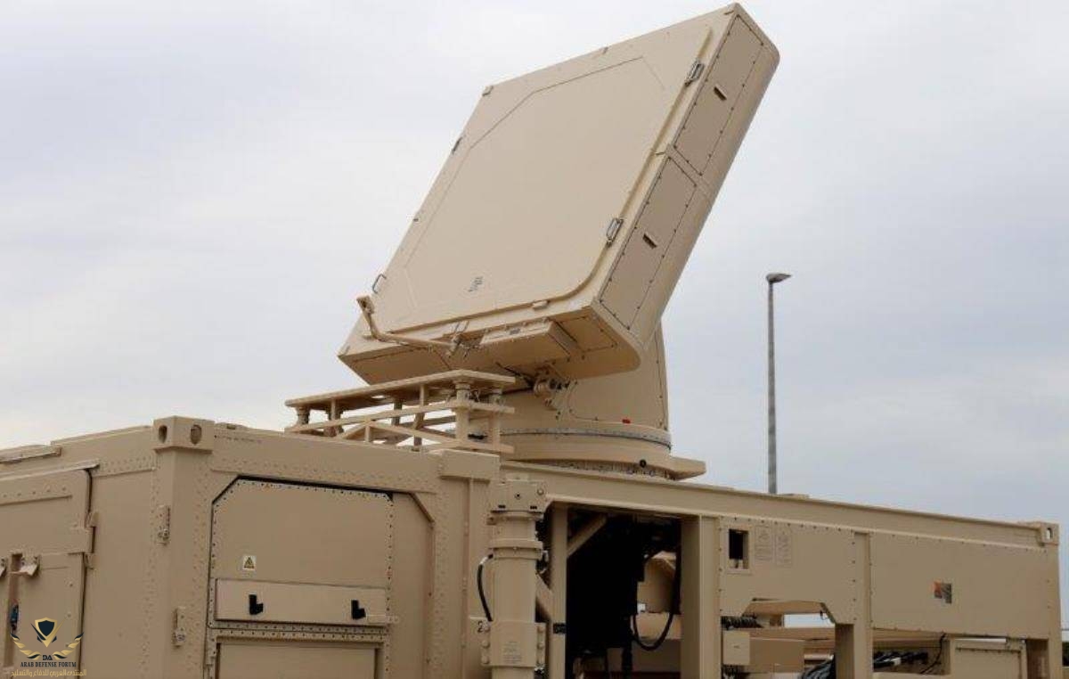

منظومة الرصد والاستشعار: قلب اليقظة الدفاعية
تلعب الرادارات دورًا جوهرياً في نظام SAMP/T، إذ تُشكّل العين الإلكترونية التي تُمكّنه من كشف وتتبع الأهداف الجوية وتنسيق عمليات الاشتباك بدقة عالية. ومع تطور نسخ النظام من البلوك 0 إلى البلوك 1NT، رافق ذلك تحديثات ملحوظة في منظومات الرصد، سواء من حيث نوع الرادار، أو دقة التتبع، أو القدرة على مقاومة التشويش، أو عدد الأهداف المتعقبة في وقت واحد.
يعتمد النظام في نسخه الأولى على رادار Arabel ذي التغطية المحدودة نسبيًا، بينما انتقل في النسخ الأحدث (SAMP/T NG) إلى رادارات أكثر تقدمًا مثل Kronos Grand Mobile High Power و Ground Fire 300 AESA، التي توفر تغطية بزاوية 360° واعتمادية عالية في البيئات المعقدة والمزدحمة إلكترونيًا.
فيما يلي نستعرض أبرز خصائص هذه الرادارات، والاختلافات بينها، ودورها المحوري في تشكيل الصورة الجوية وتوجيه صواريخ ASTER نحو أهدافها بكفاءة.
الرادار
النطاق الأقصى
الارتفاع
نوع الرادار
النطاق الترددي
Arabel (Block 0/1)
100 - 120 كم
20 كم
حتى 100 هدف
PESA
X-Band
Kronos Grand Mobile HP
250 - 300 كم
30 كم
أكثر من 500 هدف
AESA
C-Band
Ground Fire 300
350 - 400 كم
30 كم
أكثر من 1000 هدف
AESA
S-Band

المزايا التشغيلية لنظام SAMP/T
🔹 مرونة عالية في النشر والتنقل السريع
🔹 تشغيل مؤتمت بالكامل وسريع الاستجابة
🔹 مقاومة متقدمة للتشويش الإلكتروني
🔹 قابلية العمل في بيئة قتالية شبكية
🔹 قدرات “أطلق وانسَ”
🔹 قدرة على التعامل مع هجمات متعددة الأهداف
🔹 تشغيل بعدد محدود من الطاقم ( 20 ) فرداً
مشاهدة المرفق 803419

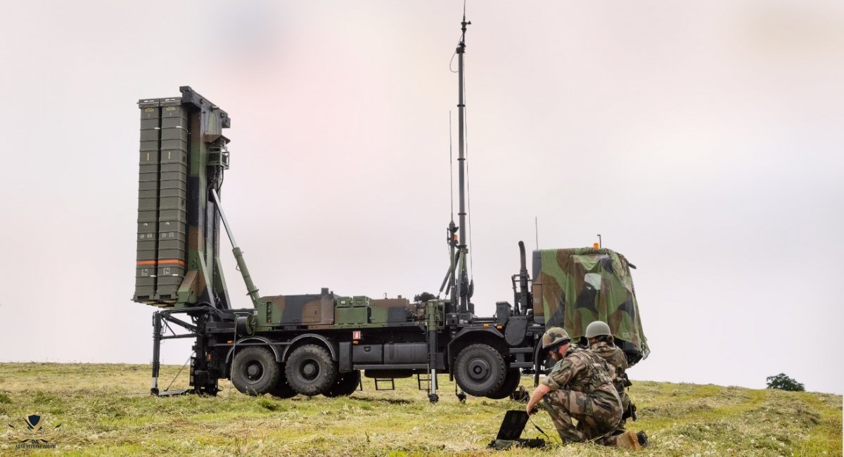

مشاهدة المرفق 803418
إعادة التلقيم
الاتصالات
الصيانة
مولد الطاقة
مشاهدة المرفق 803417

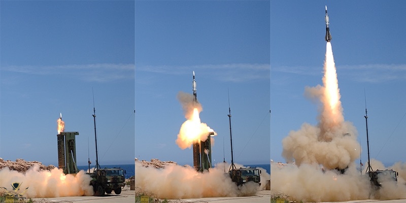

مشاهدة المرفق 803420
مرونة الاستخدام:
الرادار
النطاق الأقصى
الارتفاع
نوع الرادار
النطاق الترددي
Arabel (Block 0/1)
100 - 120 كم
20 كم
حتى 100 هدف
PESA
X-Band
250 - 300 كم
30 كم
أكثر من 500 هدف
AESA
C-Band
Ground Fire 300
350 - 400 كم
30 كم
أكثر من 1000 هدف
AESA
S-Band
