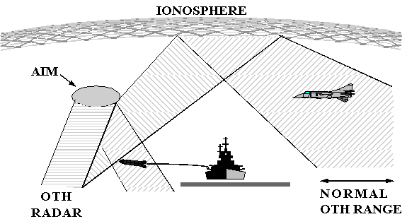

بعد بحث قصير, يبدو ان الصوره ليست بالسهوله التي تصفها
يوجد حد اعلى للزاويه التى يمكن توجيه الشعاع عبرها لحصول الانعكاس من الايونوسفير, اذا تجاوزتها سيخترق الشعاع الايونوسفير و ينطلق للفضاء, كما ان نوع الموجات للرصد القصير يجب ان تكون عاليه التردد, اى نظام جديد كليا
لينك لنظامين في الصين باستخدام ترددات مختلفه, للمراقبه الساحليه بالاضافه للمراقبه خلف الافق

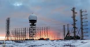

الرادارات ليست عمياء في مسافة 1 الى 1000 كيلومتر
مدى الرادار يتم التحكم به عن طريق زاوية بث الاشعاع الكهرومغناطيسي
كلما ارتفعت زاوية البث كلما كشف الرادارا مناطق قريبة منه
كما ان ريزونانس يحتوي نوعين من الهوائيات
الاول داخل القبة و هو رادار عادي و الهوائيات المنصوبة التي تشبه رادارات ماوراء الافق
يعني حتى ان وجدت منطقة عمياء في حدود 300 كيلومتر فان الهوائي العادي يغطيها
اعذرني و لكن كلامك يحمل جهلا كبيرا بالموضوع...

وجود منطقة عمياء أمر طبيعي بجميع الرادارات في العالم ... ولاسباب فيزيائية وتقنية مختلفة
اما بخصوص نوع OTH
لنفرض المنطقة العمياء من ١حتى ١٠٠٠ و الكشف من ١٠٠١ حتى كم٢٠٠٠
فالمنطقة العمياء للرادار الاول تكون منطقة مكشوفة من الرادار الثاني ( اللذي خلفة )
ونفس الامر بالنسبة لتغطية الرادار الثاني و الثالث ...
لنعلم ان مسافة تباعد ٨٠٠ كم بين الرادارات امر يمكن تحقيقه بسهولة ضمن مساحة دولة ايران .
ويحتاج المهاجم الى تدمير ٣ رادارات لايجاد فجوة ...
ملاحظة الرادارات هي للكشف المبكر ... وليست رادارات اشتباك ...
لا اعتقد انها دقيقة . ولكن كشف هدف بأكثر من رادار يمكن ان يعطي المنظومة قدرة على تصحيح المعلومات...
هذه الرادارات بنيت في زمن كانت الدارات تشابهية ... ويبقى السؤال هل تم تحديث منظومة الاستقبال بدارات رقمية ؟
هل الرادارات الاربعة مرتبطة بمركز واحد لمعالجة البيانات ؟
قدرة الانذار ضد هجوم بطائرات شبح قبل ١٥ دقيقة مثلا
اصلا فالهذا النظام يعمل جيدا بموجات عالية التردد من الستينات لذى فالموجات العالية التردد ليست اختراعا جديدا. بالنسبة للحد الأدنى للزاوية فكما قلت سابقا فكل منظومة تغطي النقط العمياء للمنظومة الأخرى و اصلا هذه المنظومات تخصصها هو الرصد و الانذار المبكر و نطاق رصدها يبدا من الحدود البرية و البحرية للدولة مما يصنع جدارا رداريا موسع لا يمكن اختراقه دون ان يتم رصدك لأن الموجات تأتي من الاعلى و ليس من الاسفل و بدن المقاتلات و السفن من الاعلى قابل للرصد. هذا النظام اصبح يستعمل من طرف الغرب للتجسس ايضا و رصد المقاتلات الشبحية و هو الآن يعود كمنظومة اقوى من طائرات الاندار المبكر نضرا للكلفة المنخفضة جدا و الكفائة و بعد بحث مدقق بدى ان ردارات الرصد ما وراء الأفق هي فالحقيقة اسلحة تفوق تملكها الدول العظمى و هي معقدة. ابحث عن نظام Skywave الفرنسي لتفهم ما اعنيه و بالمناسبة فرادار البث يستطيع الدوران وليس تابثا. التابث هو الهوائيات التي تلتقط الموجات العائدة.
185516
