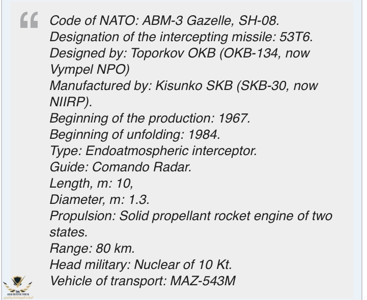

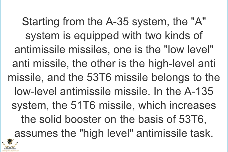

جميل جدا النقطه الاولى نتفق فيها هناك اختلاف بين المقطعين في تسارع الصاروخ حتى وان كان بسيط
النقطه الثانية
كثير من المصادر تدعم فكرة الاطلاق الحار عن طريق البوستر ووضعنا تحليل حسب المقطع
مشاهدة المرفق 178284
مشاهدة المرفق 178285

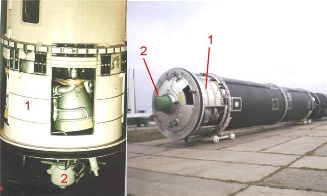

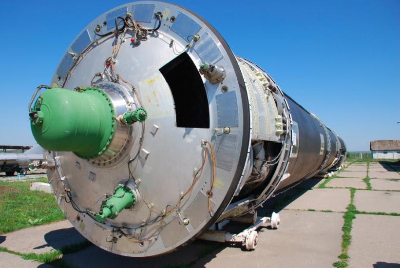

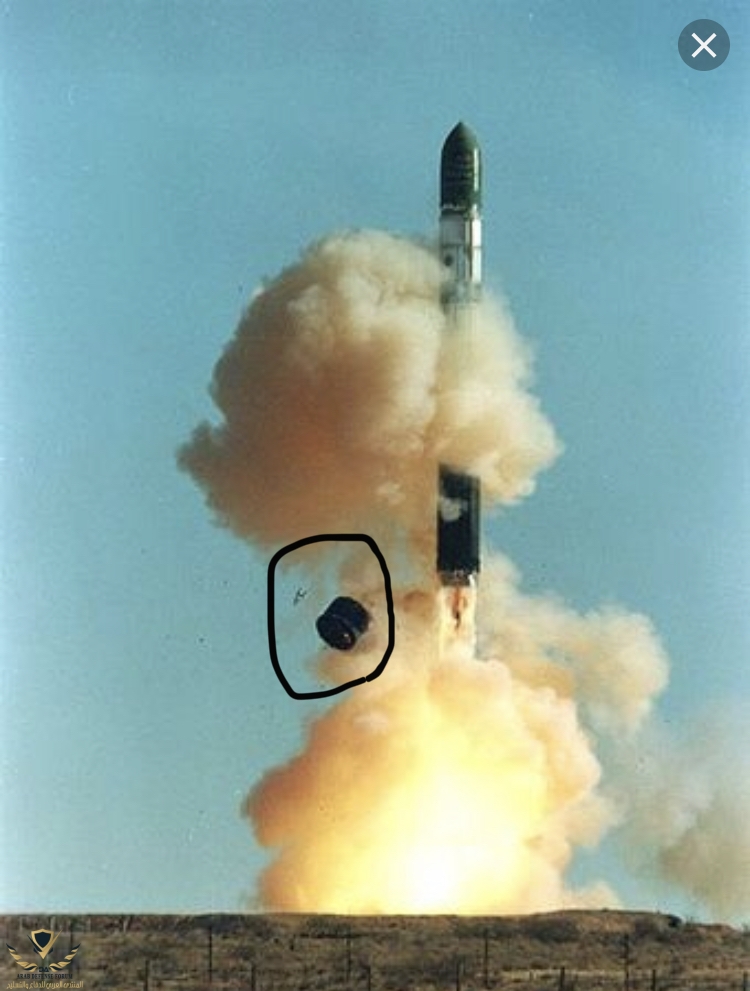

R-36 الروسي
مشاهدة المرفق 177636
يعمل بالوقود السائل لاكن المرحلة الاولى من الاطلاق تتم باستخدام محرك الدفع الأولي بالوقود الصلب
للتوضيح ما تشير إليه في الصورة هو الغطاء تتم إزالته حتى تعمل محركات المرحلة الأولى!
بالنسبة لصورة المحرك!
وهنا يظهر بشكل واضح رقم 2 ومحركات المرحلة الأولى رقم 1
صورة لعملية اندفاع الصاروخ بعد اشتعال المحرك
وهنا رابط للشركة الأوكرانية تضع المحرك!
LAUNCH SOLID-FUEL GAS GENERATOR
