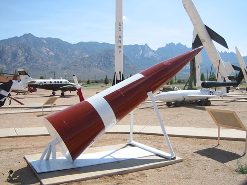

تسارع مذهل، بعد البحث يبدو أنه 200G
ذكرني بصاروخ Sprint الأمريكي الذي طور خلال الحرب الباردة تسارعه 100G
هو أيضا يعمل كمضاد للصواريخ البالستية و تم تطوير أيضا صاروخ HIBEX مشابه له لكن بتسارع أكبر يصل إلى 400G

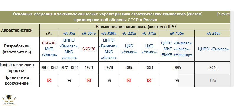

بحسب معلوماتي تعود المنظومة بداياتها من عام 1955م تقريبا حيث بدأ العمل على تطوير منظومة اختبارية/تجريبية تدعى نظام "A" حيث تم اختبارها في عام 1959 وبعدها بدأ العمل على منظومة A-35 حتى وصلت إلى A-235!
مشاهدة المرفق 177896
إزالة الروؤس النووية قرأتها باكثر من موقع..
لكن تفضل هذا رابط مساعد يحتوي بعض المعلومات المفصلة.. رد رقم ٩٠..
المنظومة اللتي اقصد تطويرها بعام ١٩٦٨م هي a-135 amur اما بالنسبة بداية انظمة الabm فكلامك صحيح.

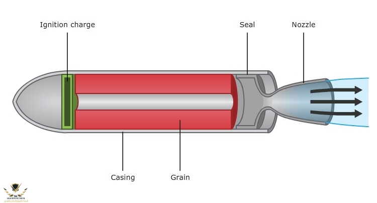

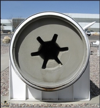

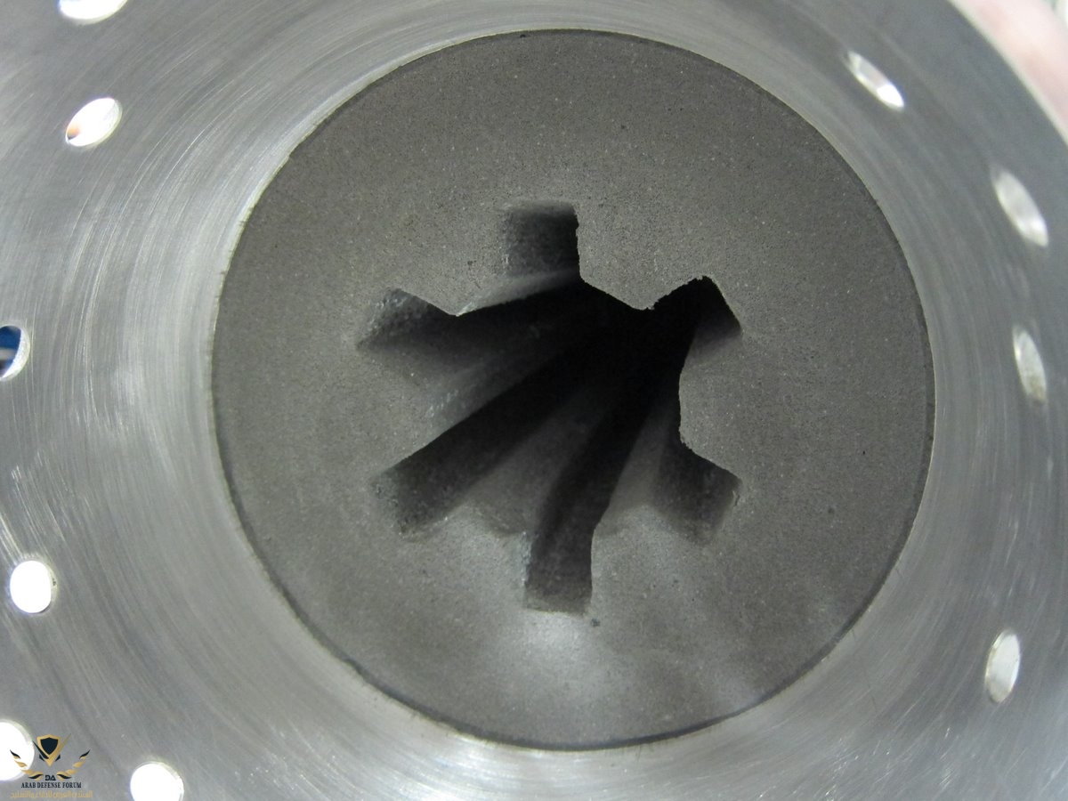

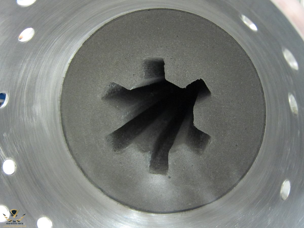

صواريخ الوقود الصلب تعتمد على شكل الوقود داخل الخزان
صورة توضح شكل الوقود داخل محرك الصاروخ او بمعنى اصح لا وجود لمحرك
الصاروخ عبارة عن خزان يطلق عليه اسم محرك وليس كما يعتقد البعض انه محرك كمحرك الطائره مثلا
هذه الصوره توضح الصاروخ وشكل الوقود داخل الخزان
مشاهدة المرفق 177516مشاهدة المرفق 177517مشاهدة المرفق 177518

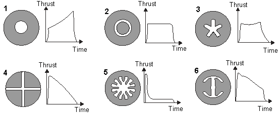

طبعا الشكل مهم جدا فلكل شكل ميزة تختلف عن الشكل الاخر
وهذه صورة توضح اختلاف الأشكال
مشاهدة المرفق 177519
وجميعها على شكل دائري تختلف فقط بالمجاري
شكل رقم ١ هو ما اعني به بتصميم الوقود على شكل ٨
بحيت تضيق مساحة الدائرة للداخل

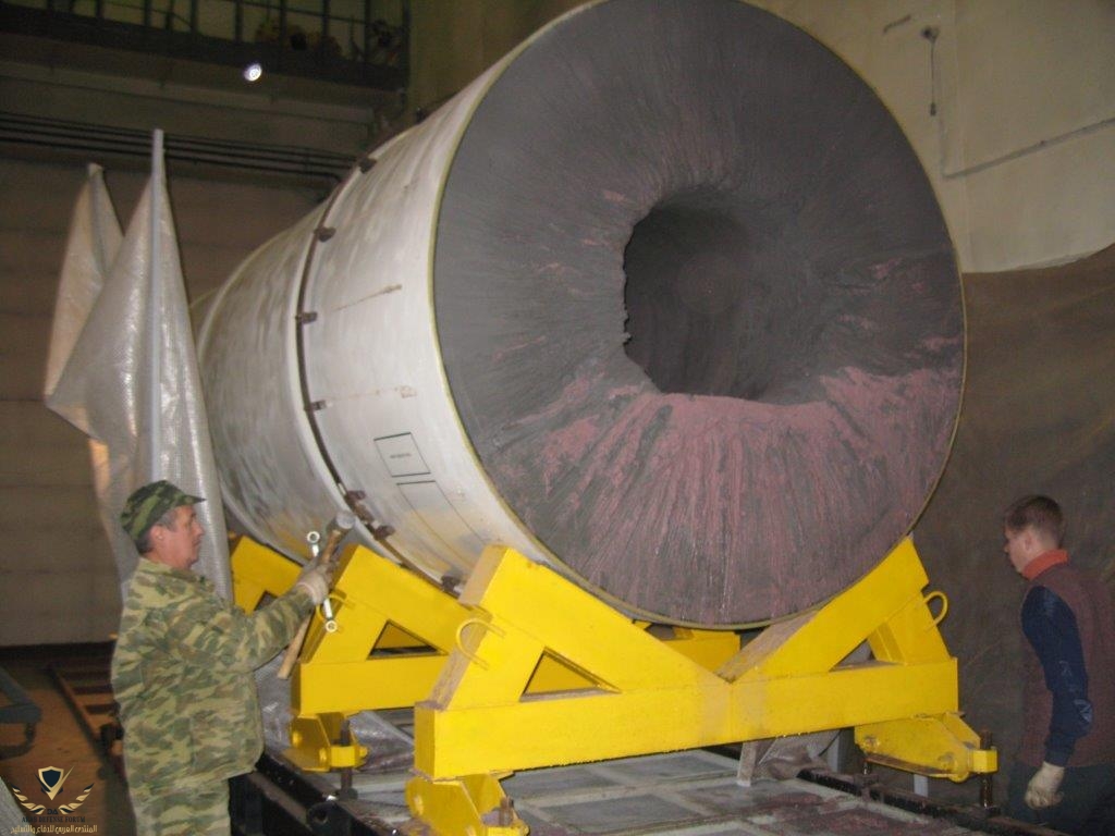

هذا ما يسمى محرك الصاروخ
خزان محشو وقود صلب
ولتوضيح اكثر

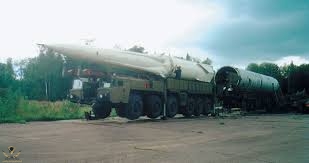

هذا هو الخزان او المحرك مع جسم الصاروخ
هذا محرك الصاروخ او خزان الصاروخ كما هو مشار أليه في الصورة التي أرفقتها في مشاركتك

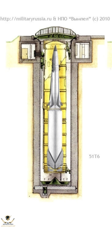

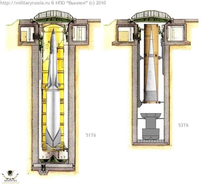

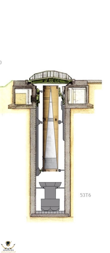

وهذه صومعة الاطلاق

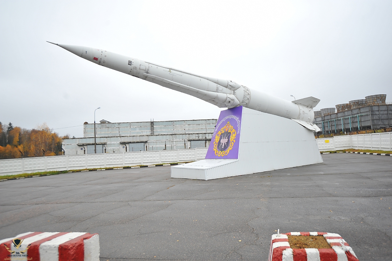

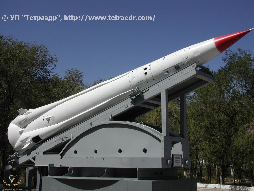

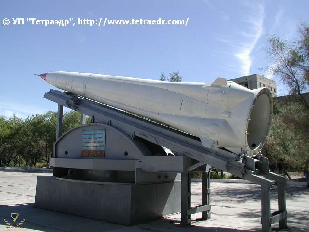

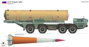

نموذج اخر للصاروخ 51T6 او ما يسمى A135
اعتقد انه التطوير او مشتق منه A235
وهذا الفرق بينهما
