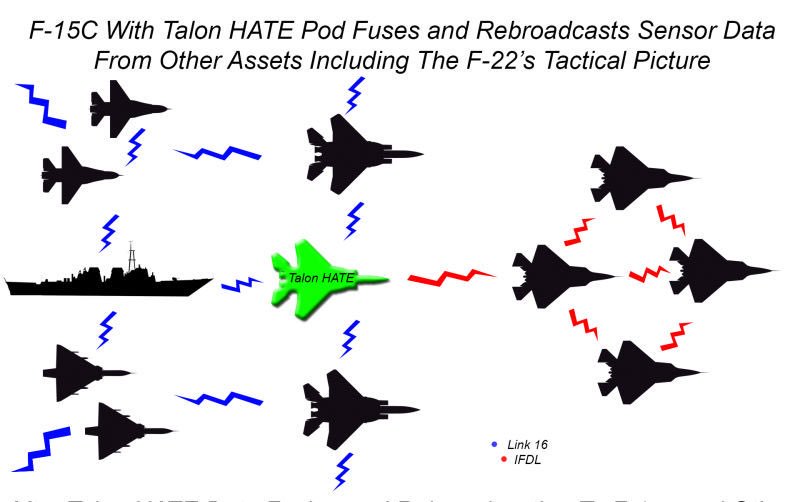

لديهم حل مبتكر عبارة عن بود يدعى TALON HATE يوفر امكانية الربط بين مقاتلات الجيل الرابع والرابع+ ومقاتلات الجيل الخامس .
كونسبت العمل
ربما من الممكن تبني نفس المقاربة عبر تصميم حل مماثل للدمج بين الشرقي والغربي بدون تعديلات جذرية .
كونسبت العمل
المشكلة التي واجهت الأمريكان في الربط بين ال F-22 و F-35 هي أنهم يريدون إيجاد Gateway للربط بين المقاتلتين بنظاميهما الخاص ل Data Link بعيداً عن Link-16 .. لاعتبارات خاصة بالشبحية ..
ال F-22 تمتلك نظام IFDL خاص بها و ال F-35 تمتلك ما يسمى MADL و النظامين لا يستطيعان التواصل بين بعضهما The two systems can’t talk to each other
ولذلك يحاول الأمريكيون إيجاد Gateway للتواصل بين النظامين بعيداً عن Link-16 و عن الحل الذي يوفره Talon HATE ..
فكرة ال Talon HATE .. كمبدأ هي ممتازة ولكن لو أرادت دولة مثل مصر تطبيقها .. ستواجه صعوبات برأيي فتصميم بوابة خاصة للتواصل عبر نظامين مختلفين ليس بالأمر السهل و يحتاج منك إضطلاع على اللغات و الترددات و غيرها من خواص كل نظام من مستقبلات و مرسلات ثم ربطهم عبر بوابة Gateway لنفترض أنه Pod شبيه ب Talon لاستقبال المعلومات بلغة خاصة بنظام ثم إعادة إرسالها بلغة أخرى لنظام آخر .. هو أمر صعب ومعقّد ويحتاج جهد كبير و لكن ليس مستحيل ..
