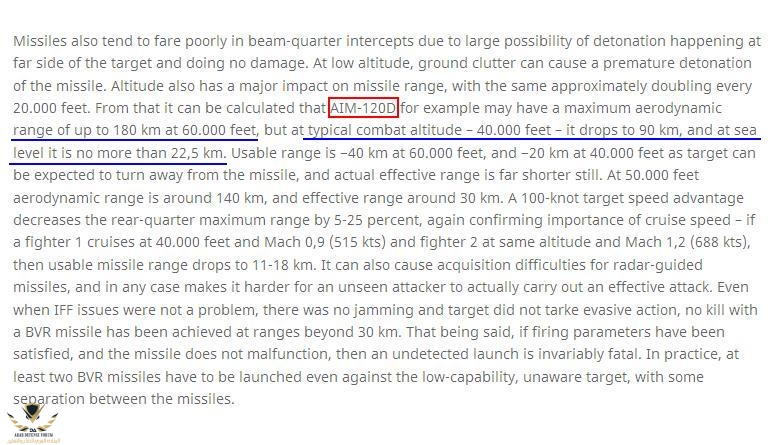

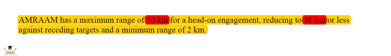

فى الحقيقة هناك مبالغة هائلة فى قدرات الصواريخ الرادارية
إيجابية التوجيه (مثل الامرام وغيره) وذلك فى ذهن الاخوة الاعضاء
ولك مثال من جينز حول مدى صواريخ الامرام A,B ...
حيث ان المدى ينخفض من 50 كم الى 10 كم فقط بتأثير
عامل واحد فقط وهو إتجاه الهدف ناهيك عن عوامل اخرى
مؤثرة مثل سرعة الهدف وإرتفاعه ومناورته وقدرات التشويش .
ومثال آخر للامرام D ...

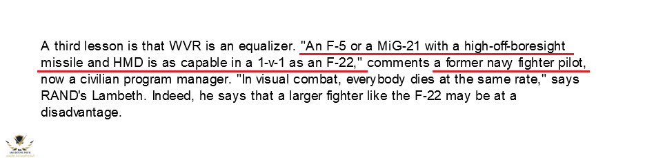

ويحضرنى هنا ما ذكره أحد الخبراء العسكريين
فى مقال له على موقع جينز فيما يخص القتال
فى مدى الرؤية أى القتال القريب المدى ما يلى :
مشاهدة المرفق 156072
مشاهدة المرفق 156088
