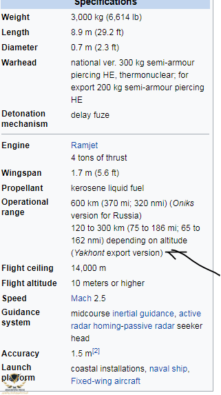

مصدرك ذكر high لا superكلام غير صحيح ما تقوله ينطبق على محركات التيربوفان الخاصة بصواريخ الجوالة و الطائرات التي تمتلك اسطح كبيرة بحيث تؤثر كثافة الهواء على اداء المحركات وتزيد الاحتكاك مما يؤثر على السرعة ومعدل استهلاك الوقود حيث يكون المسار طويل وغير مبرمج فالطائرة معرضة لكثير من المناورات وطيران لوقت طويل وليس الرامجت الذي لا يملك اسطح كبيرة ويعتمد على مدخل الصاروخ لظغط الهواء واطلاقه يكون بهدف واحد وهو الوصول للهدف بسرعة عالية جدا خلال وقت قصير ولا يهم موضوع الاقتصاد بالوقود ...احد اهم نقاط تصميم صواريخ الرامجت هو ان يكون اعلى من 1 ماك بكثير لانه لا يملك ظاغطة ميكانيكية بل يعتمد على سرعة الصاروخ نفسه لظغط الهواء بعد ان يطلق بواسطة محرك دفع لهذا فان كمية الوقود وحجم الصاروخ يكون مصمم منذ البداية لتحقيق سرعة عالية على ارتفاع منخفض بغض النظر عن كفاء استخدام الوقود لهذا تجد ان صاروخ مثل البراهموس ضخم جدا مع ان مداه 300 كم فقط و مكوناته الاساسية محرك بسيط (مقارنة بالتيربوفان ) ووقود ورادار وراس حربي وهذا لكي يصل ل 3 ماك او اكثر لان وقت طيرانه سيكون معدود بالدقائق فقط وليس مثل الطائرة او التوماهوك
مرة ثانية 1.5 سوبرسونيك ...................... السوبرسونيك العالي المثالي من 2-3 وحتى 5 ماك .....

لماذا تستعمل روسيا وقود سائل في البراهوس ؟؟ لماذا لا تستخدم وقود صلب افضل لحجم اقل؟؟ اجبني عن هذا السؤال ...وبعدها ساعطيك سؤال اخر ممتع لتعرف الفرقمصدرك ذكر high لا super
الفرق بين رامجت وتربوفون في التسارع وكمية دخول هواء للمحرك
الفروق التي ذكرتها حول حجم الصاروخ وكمية الوقود هو الفرق بين صواريخ السائلة الوقود والصلبة الوقود
جميع صواريخ الكروز بعيدة المدى في بوقود سائل مثل كايبر و توماهوك وبابور اولا (فقط المعزز هو ما يكون فيه الوقد صلب الذي يسقط بعد الاطلاق بقليل )لماذا تستعمل روسيا وقود سائل في البراهوس ؟؟ لماذا لا تستخدم وقود صلب افضل لحجم اقل؟؟ اجبني عن هذا السؤال ...وبعدها ساعطيك سؤال اخر ممتع لتعرف الفرق

لغاية الان انت تناور ولاتجيب عن شئ للاسف اخي الكريم
بالعامية بحرق بنزيناتو بسرعة عشان يسرعلتسهيل الجواب ...عمليات التصميم لا الية او سلاح تعتمد على المهة
كلامك غير صحيح طبعا مثلا البراهموس صاروخ كروز ومع هذا مداه قصير مع انه يستخدم وقود سائل عكس التوماهوك مداه كبير مع وقود سائل لماذا ؟؟ ....لماذا استخدم الوقود السائل ولم يستخدم صلب ؟؟
