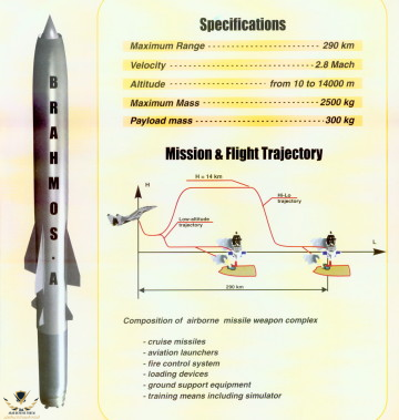

اعلم هذا بالنهاية هو صاروخ جو-سطح(يستهدف هدفا بريا)
ولكن اريد ايصال فكرة ان صاروخ لن يطير بسرعة3-2 ماخ بنمط طيران منخفض (بضع امتار) طوال مراحل رحلته باتجاه الهدف مثل التوماهوك

هذا كلام بالاحمر هو كلاام الشركة تقول سرعة فوق صوتية عالية اي ان السرعة من 2-3 ماك >>>>>>>>>>طبعا كلام الشركة بتقول طوال الرحلة سرعة فوق صوتية عالية وفي الهندسة الميكانيكية السرعة الفوق صوتية العالية تعتبر من 2ماك الى 3.2 ماك ..................
of heavy hostile fire and radio-electronic jamming. It is fully independent in combat application at high supersonic speed in all phases of flight, there is a possibility to select a trajectory (low-altitude or combined), and it is fully universal in respect of the wide range of sea-borne, aviation and ground platforms.

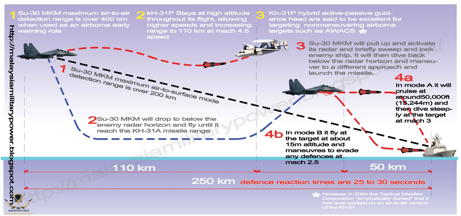

أي صاروخ مضاد للسفن يأخذ ارتفاعا مبدئيا عاليا بفعل ال booster بعد انفصال المعزز يبدأ الصاروخ بالانخفاض تفضل أمثلة غربية و شرقية توضح المسار
المرفقات
مشاهدة المرفق 142649
مشاهدة المرفق 142647
طبعا ما بين اطلاق الصاروخ و انفصال المعزز تكون مرحلة انتقالية
لكن كم ستكون في رايك هل هي ضئيلة جدا بحيث يتم اهمالها ام هي كبيرة ؟
