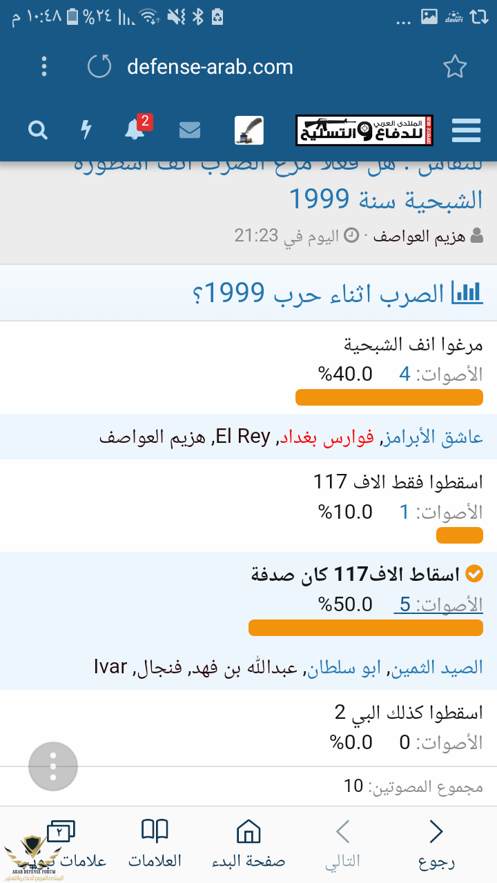

التصويت نطلب من كل من صوت مرغو انف الشبحية
يبرر تصويته يعني بكلمتين كم عدد الطائرات الشبحية كم مجموع عدد الطلعات كم طائرة تم اسقاطها
لانها ممكن تسقط بخلل فني وعادي اقول اسقطتعا
وكذلك من صوت صدفه
وابدا بنفسي
لماذا لانه امامك طائرة شبحية تم اسقاطها
بالنسبة لي اعتبرها صدفه حتى لو كانت الطائرة الشبحية الوحيدة وتم اسقاطها لانه بكل بساطة الوحيدة ربما كانت بطيران منخف وبدون الاستعانة في عض الخصائص في الطائرة على اعتبار عدم معرفتهم وجود دفاع جوي لطيرانهم عشرات المرات في المنطقة
تفضلو

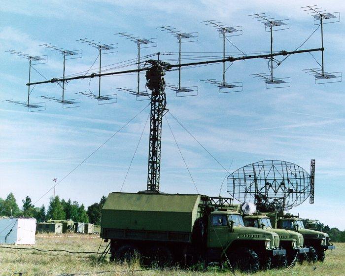

- استخدام زولتان الكثير من التقنيات الفعالة. فعلى سبيل المثال، زولتان يعلم أن خصمه الرئيسي كان صواريخ هارم (المضادة للردار) وأنظمة الكشف الإلكترونية المستخدمة من قبل الأميركيين، فضلا عن القنابل الذكية من الطائرات التى قد رصدت له. للالتفاف على هذا، أستخدم الهواتف الأرضية فقط لجميع رسائله (ليست الهواتف المحمولة أو الراديو ) وكان هذا من أكثر المتاعب، فغالباً ما تتطلب منه السرية ،استخدام رسل سيرا على الأقدام أو في السيارات
- تم نقل الرادارات وقاذفات صواريخ في كثير من الأحيان، وهذا يعني أن حركة الجند كانت مزدحمة دائما تبحث عن مواقع جديدة لاقامة فيها ، أو إنشاء أو انزال المعدات كما كان متنقلا ببطاريته أكثر من 100كلم ،طيلة 78 يوما من قصف حلف شمال الاطلسي فقط لتجنب الضرب
- وكان للصرب جواسيس خارج القاعدة الجوية الايطالية ترصد حركة قاذفات القنابل عند اقلاعها ، المعلومات المتعلقة بالطائرات ،ما هم، وكم ، التي سرعان ما كانت تزود بها زولتان وقادة البطارية أخرى.
-كان للصرب أيضا إعداد من المراقبين ، والذين يقدمون تقريرا من مشاهدة دخول المقنبلات صربيا، وتتبع التقدم الذي تحرزه
- استعمل الرادار السوفياتي القديم p-18 الذي يعمل على موجات طويلةمما عزز من امكانية الكشف
- التطوير الدقيق لنظام توجيه الصواريخ ، رفض زولتان الكشف عن التطوير معتبرا اياه سرا من الاسرار العسكرية مكتفيا بالقول "انه ينطوي على الموجات الكهرومغناطيسية "

زولتان : تحقيقا لهذه الغاية، استخدمنا رادار P18 سوفيتية الصنع وهو قادر على تعقب أي طائرة حربية بغض النظر عن تكوين جسمها. بدأ الرادار يرسل واكتشفنا هدفا على مسافة 15 كيلومترا ، كانت لدينا رؤية واضحة على الشاشة. وكنت سريع لطلب إطلاق صاروخ الذي دمر الهدف.
