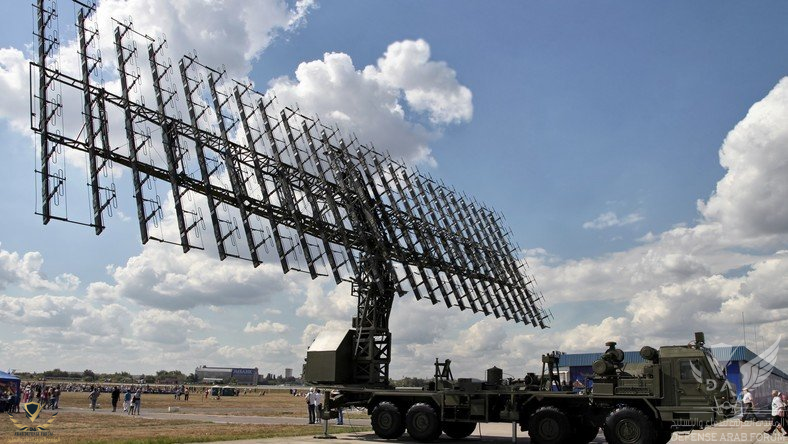

فيما يتعلق بالعروض الروسية … فهي تتضمن رادار الإنذار المتقدم من نوع Resonans-NE و الذي دخل الخدمة في الجزائر و مصر … يمتلك رادار Resonans-NE تردد عالي ضد الطائرات الشبحية بمدى يصل إلى 1100 كيلومتر … حجمها و قدرتها الكبيرة على الحساب يجعلها قادرة على العمل في البيئات المشبعة بالإجراءات المضادة الإلكترونية كما أنه قادر أيضا على رصد الصواريخ الباليستية الفرط صوتية …
بالنسبة لرادار P-18-2 Prima 2 … فهو تطوير لرادار P-18 و يصل مداه إلى 270 كيلومتر و يمتلك القدرة على رصد الأهداف الشبحية …
بالنسبة لرادار Nebo-2 فهو ثلاثي الأبعاد 3D متحرك و يعمل بالمصفوفات النشطة AESA و يعمل في الجزائر و مصر على حد سواء … يصل مداه إلى 380 كيلومتر و يمكن ربطه مع أنظمة S-300 و S-400 للدفاع الجوي حيث سيقوم بتوجيه الصواريخ نحو الأهداف الشبحية …
أما رادار البحث Sopka-2 فهو أوتوماتيكي و يعمل بدون توقف و بدون حاجة للعنصر البشري و يمتلك القدرة على البحث على الأهداف الجوية و التحكم في المجال الجوي لمسافة تصل إلى 450 كيلومتر …
و أخيرا سنتحدث عن نظام Avtobaza … و الذي لا يعتبر رادارا لكنه نظام حرب إلكترونية ELINT متنقلة و يعمل على رصد الإنبعاثات الراديو-إلكترونية و الرادارية للأهداف الطائرة بدقة كبيرة … النظام قادر على تعقب حتى 60 إنبعاثا راداريا في نفس الوقت من مسافة 150 كيلومتر و يعمل في الجزائر و مصر و هو المسؤول عن قرصنة الدرون الشبحي الأمريكي من نوع RQ-170 في إيران …

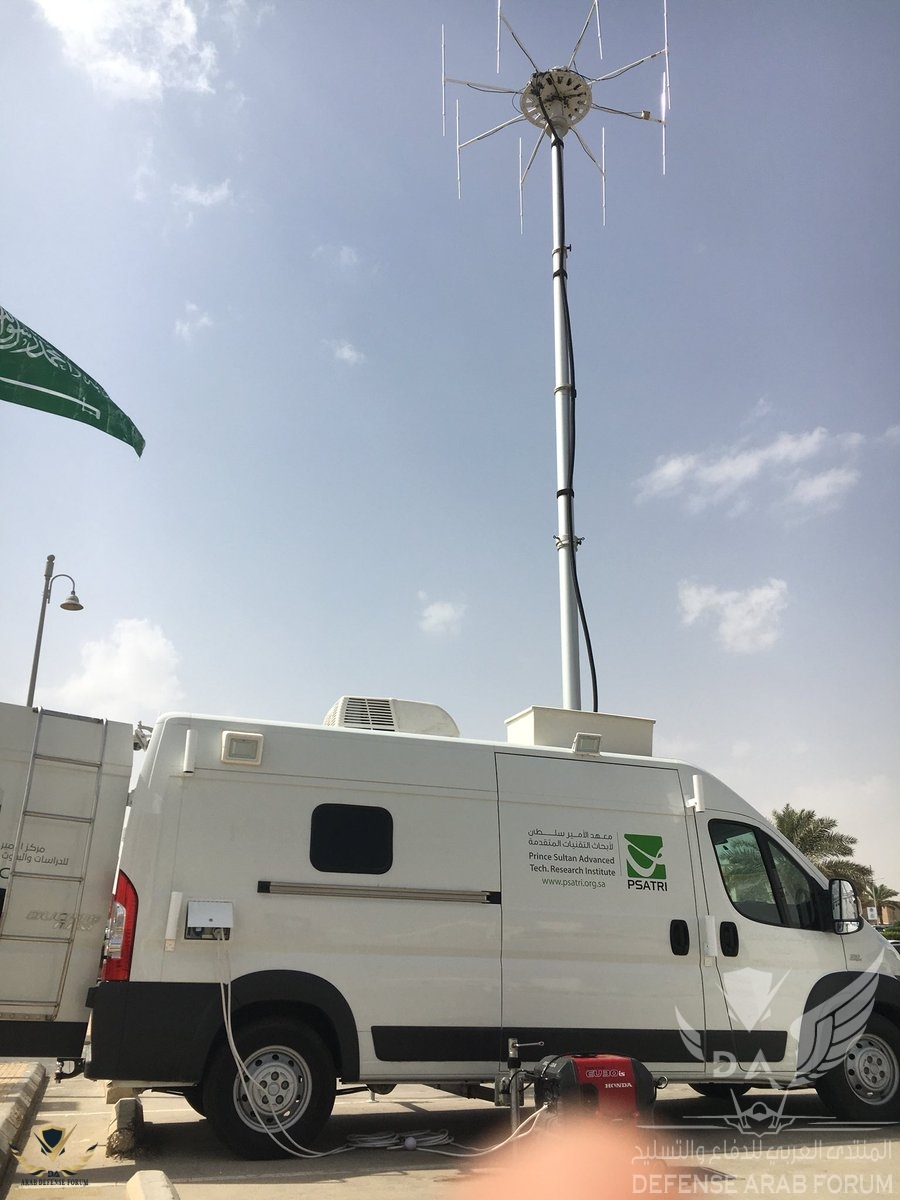

لدينا في السعودية نعمل على رادار خفي يكشف الاهداف الشبحية :D
مشاهدة المرفق 220014
بداية الالف ميل بخطوة بالتوفيق لكم​
