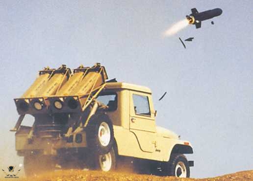

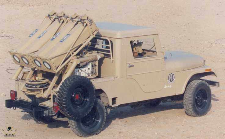

مصر
قامت مصر بانتاج نظام swingfireالمضاد للدروع بترخيص من بريطانيا في الشركه العربيه البريطانيه للصنعات الديناميكيه
وتمتلك مصر بلاعداد المعروفه تقريبا 300 نظام محلي الصنع
كما قامت بوضع النظام علي عربه جيب رانجلر ايضا تصنع داخل مصر
فا يمكن توجيه الصاروخ عن طريق سلك التوجيه او التوجيه المباشر من داخل العربه
ومحمل علي العربه 4 صواريخ في ادلتها كما ان يوجد عربه لحمل 35 صاروخ للاستخدام
كما يوجد داخل العربه نظام بصري ونظام للتوجيه والاطلاق
كما يمكن فصل النظام المحمل علي قاعده من تلت اذرع ليستخدم من علي الارض واستخدام معه المنظار البصري

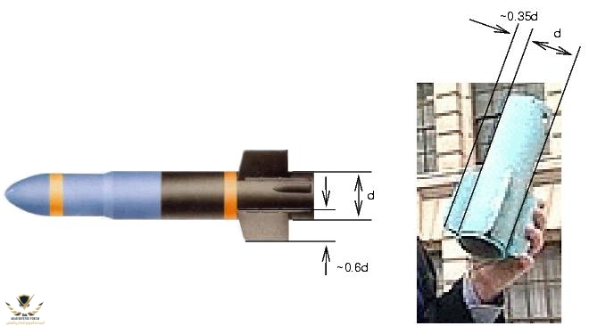

    22.5 KB · المشاهدات: 307
