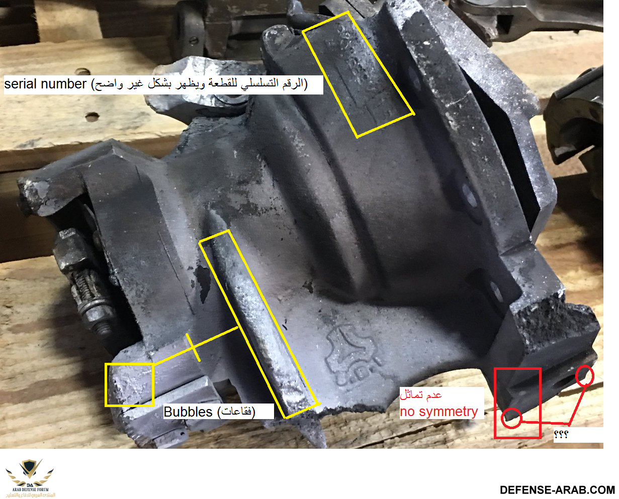

القطعة في الصورة التالية من النظرة الأولى يتضح أنه مصنوعة بطريقة الصب (casting)، ويتضح كمية العيوب وجودة الصناعة الرديئة من خلال ما أشرته على الصورة فتواجد الفقاعات هو نوع من انواع العيوب في المنتج اما لعدم ترك القالب يبرد ببطئ - أو لعدم وضع vents وفتحات تهوية مناسبة في نفس تصميم القالب لتتصاعد الغازات خارج القالب، وهذه العيوب قاتلة ، ويتضح أيضاً عدم وضوح الرقم التسلسلي للقطع بوضوح نتيجة عدم الخبرة في تصميم القوالب وحساب المادة الكافية للقالب بدقة فبالتالي يحدث shrinkage او انكماش اذا برد القالب و لا تصل كمية كافية من المادة للأجزاء المعقدة في القالب كالحواف والنتوء.
اما الجزء الملون بالاحمر فهذا يعبر عن غياب الدقة وحضور العشوائية في التصنيع وأشك أن هناك رقابة أصلاً في منشآت التصنيع، فالجزء غير متماثل ويفترض بهم ان يكونوا متطابقين مع بعض فمن الواضح ان المكان سيتم ربطه بجزء آخر ومع ذلك يكون التساؤل كيف ستركب على بعضها القطع ؟؟
هؤلاء القوم عجيبين حقاً

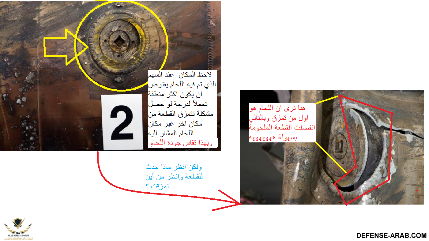

في الصورة أسفل يُلاحظ اخطاء قاتلة في اللحام، اكبرها هو تضرر ال base metal او القطعة المراد تلحيمها بسبب زيادة الحرارة من كمية اللحام الزائدة عن الحاجة كون القطعة ليست سميكة وبالتالي احترقت :
مشاهدة المرفق 96621
اما في الصورة أسفل على اليمين فحدث ولا حرج ههههههه والله مت ضحك كأنه عجينة كب كيك:
الغبي الذي قام باللحام ألا يعلم أنه بهذه الطريقة قام بعمل مشاكل أكثر من انه يصلح المشاكل، يظن انه بزيادة اللحام فان القطعة ستكون اكثر تماسكاً ههههههه ليته يعلم أنه يجعلها قابلة للفشل أكثر من أنه لو اكتفى فقط بوضع نقاط بسيطة.
طبعاً طريقة اللحام المستخدمة هي Oxy-fuel welding :
وعندما تعرض اللحام الايراني لاول اختبار تمزق قبل ان تتمزق القطعة حتى ، وكأنه صمغ ورق :
وهذا يعكس رداءة اللحام وقلة الخبرة في اختيار مادة اللحام وطريقة اللحام، لان منطقة اللحام يفترض ان تكون أقوى واكثر تحملاً من القطعة الاساسية.

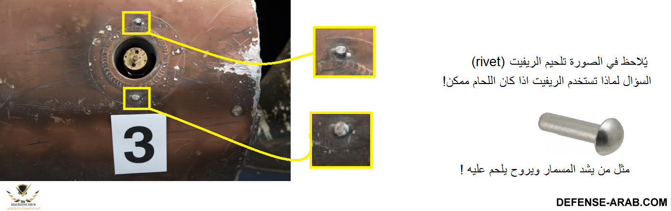

في الصورة التالية سنرى الايرانيين يضربون بعرض الحائط كل المعايير الهندسية ويتخرعون معاييرهم الخاصة :
الريفيت تستخدم اذا كان عندك قطعة ماتقدر تلحمها او ليس هناك حاجة تستدعي اللحام، ولكن الايراني يقول لا انا راح الحم واحط ريفيت .![]()
حتى في بعض الصور لا تبدو أصلاً كانها ريفيت، لأنه لديهم طرق بدائية جداً في الصناعة وتركيب القطع على بعضها !
مشاهدة المرفق 96624

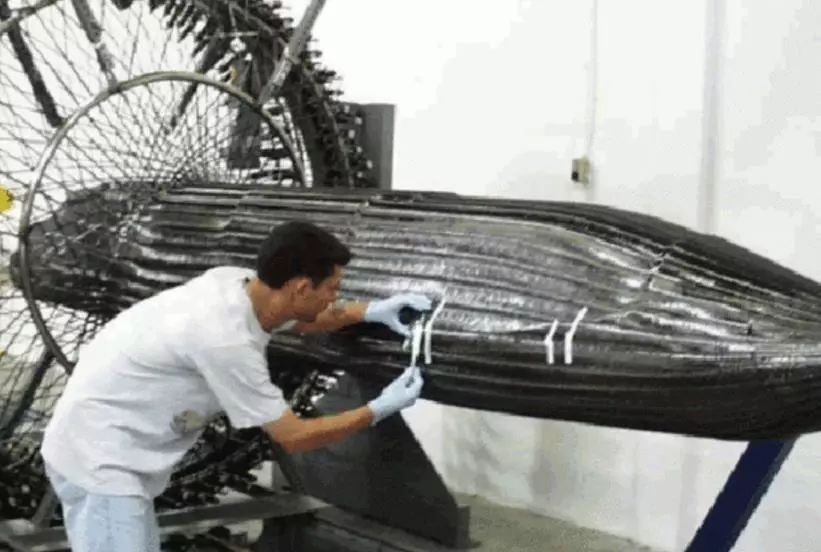

بالمناسبة ، الدول المتمكنة تصنع جزء من بدن الصواريخ من المواد المركبة والمتطورة بسبب خفتها وتحملها للحرارة وصلابتها، حتى ولو كانت جزئياً ليس شرط 100% :
مشاهدة المرفق 96629
مشاهدة المرفق 96630

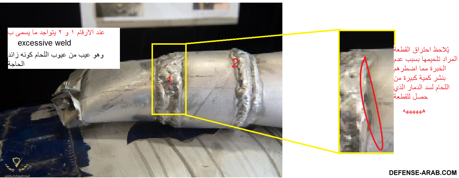

مشاهدة المرفق 96621

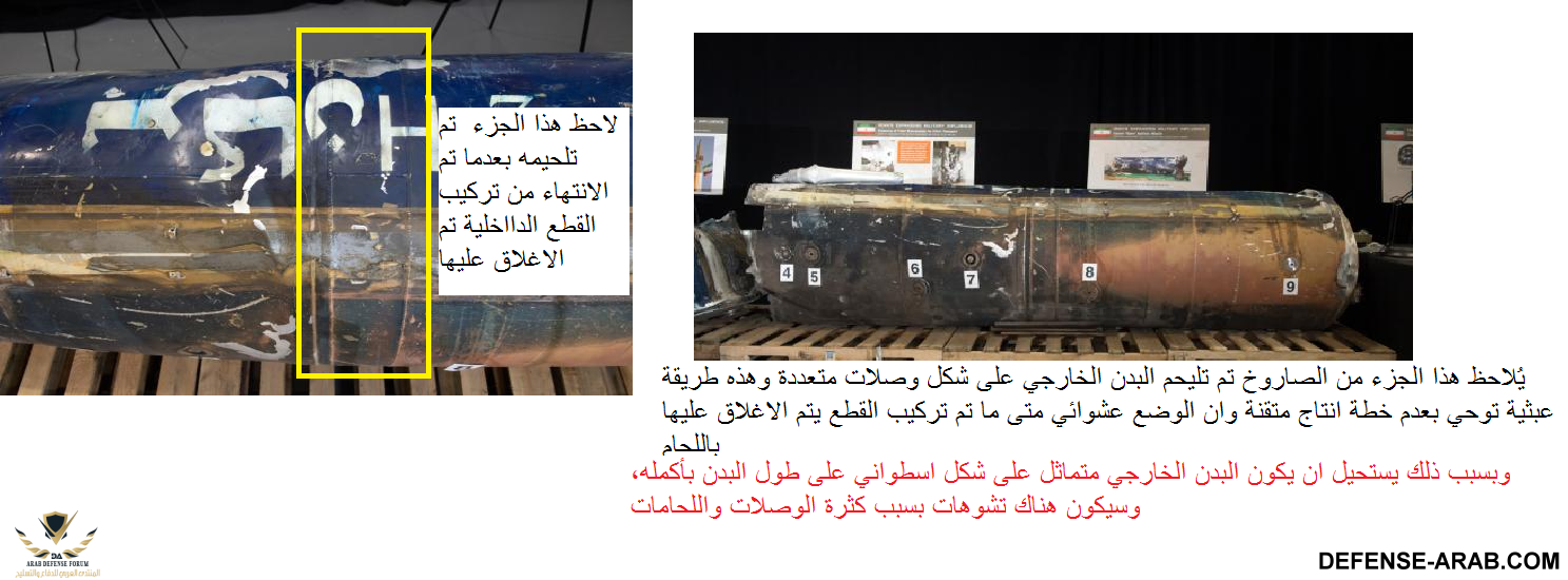

في الصورة التالية شيء أبهجني كثيراً ، وهو طريقة صناعة ال missile case :

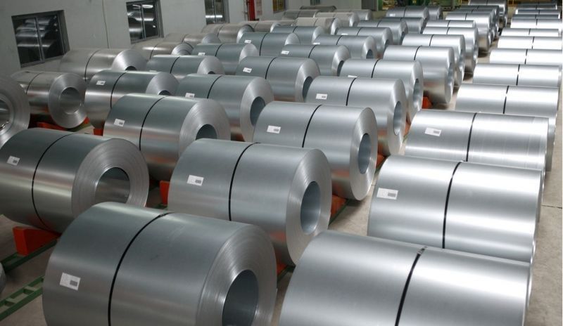

كما كنت أتوقع، ايران تستخدم في صناعة الصواريخ لفائف فولاذ (steel sheet metal) رخيصة الثمن للاستخدام المدني
يتم استخدام هذه الصفائح المعالجة حرارياً بسبب رخص الثمن وسهولة تشكيلها وخفة الوزن وقوتها ، بحيث تُلف بطريقة معينة ثم تدخل على قسم اللحام وتتلحم على شكل وصلات بطرق عشوائية وبدائية جداً :
مشاهدة المرفق 96628

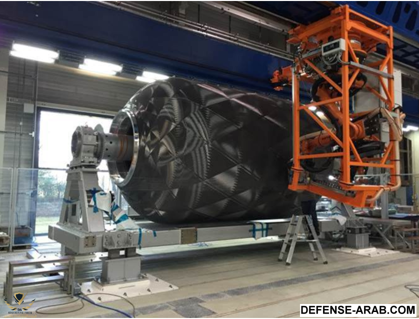

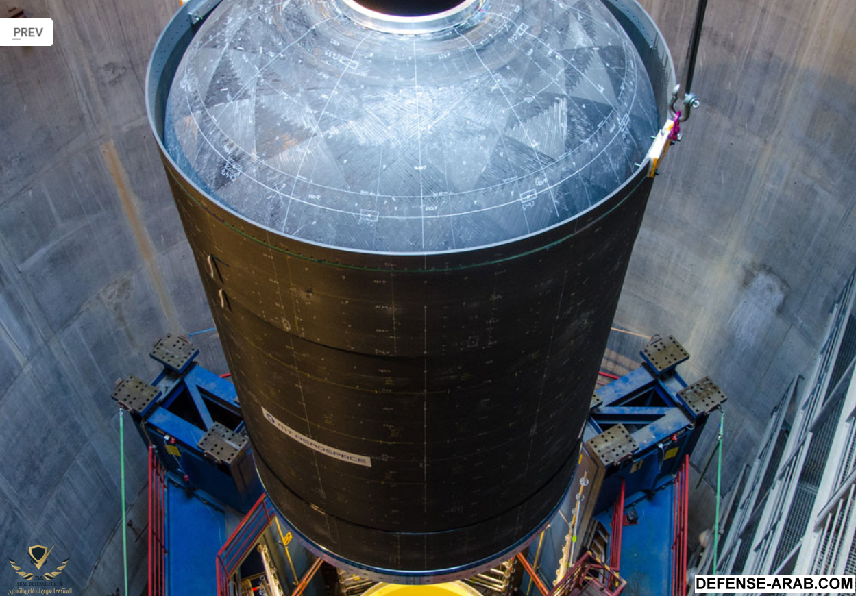

مشاهدة المرفق 96629
مشاهدة المرفق 96630

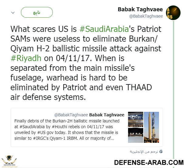

المفاجأة تدمير الرأس الحربي للصاروخ
وأخيراً الصورة الأخيرة مسك الختاااااام ..
هذه الصورة من موقع وزارة الدفاع الأميركية DoD توضح بوضوح تاااااام أن الدفاع الصاروخي السعودي استهدف الرأس الحربي لصاروخ بركان 2 الحوثي الإيراني، ولذلك نجد في الصورة الرأس الحربي تفتفت وتدمر

استخدام ريفت ألمنيوم يدل على ان المعدن ألمنيوم والغرض منه وصل جزء داخلي لا يمكن وصله باللحام من الخارج

القطعة الاخيرة actuator تعتبر جزء مهم مفروض تصنع ب die casting ليس قالب رمل .
