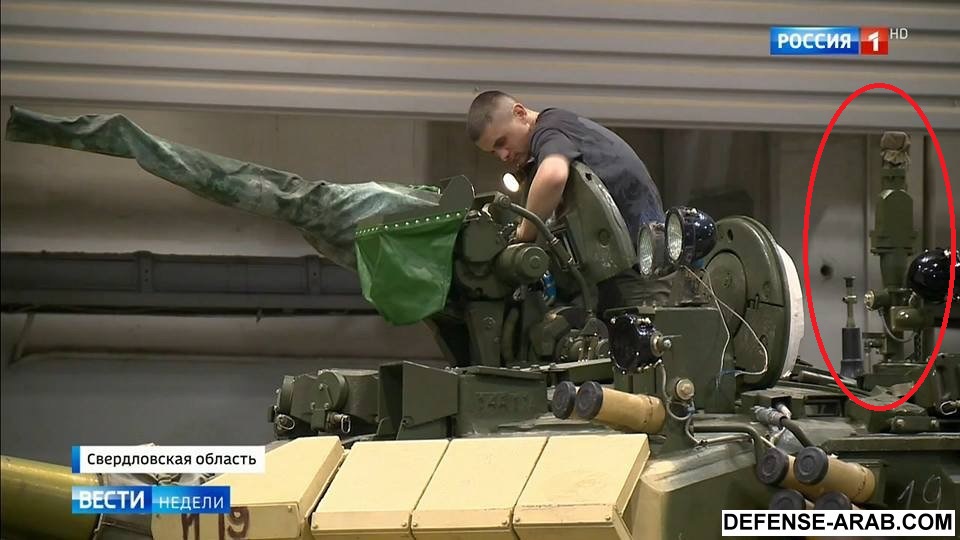

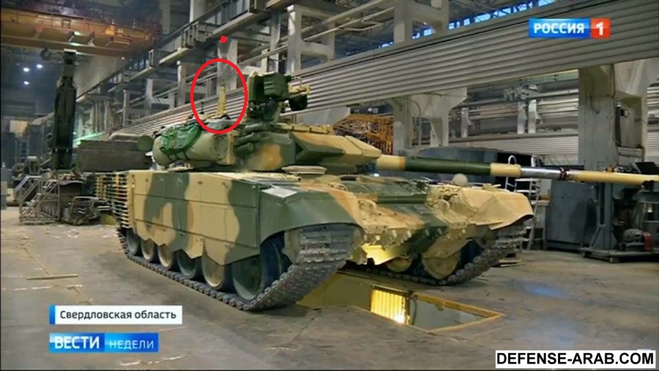

اطلب من الاخوه الخبراء ان يبينو لي ماهو الشيء المؤشر بالاحمر بالضور
هنا صوره t90 العاديه
95972
وهنا ال t90 العراقيه اذا ماهذاالشيء الذي قمت بتاشيره بالاحمر؟
imagef-1513158092551-jpg.html
imagef-1513158092582-jpg.html
T-90 wind sensor ، هذا مجس قياس سرعه الرياح ويكون مربوط في العاده بكمبيوتر الدبابه البالستي ويقوم بقياس سرعه الرياح واستخدامها في الحسابات الخاصه بالرمايه من قبل الكمبيوتر لتحقيق اصابه دقيقه للهدف. علما بأن عامل سرعه الرياح يكون له تأثير في مسار طيران المقذوف وانحرافه عن هدفه لذلك وجب تزويد الدبابات الحديثه بمثل هذه المجسات.
مشاهدة المرفق 95972

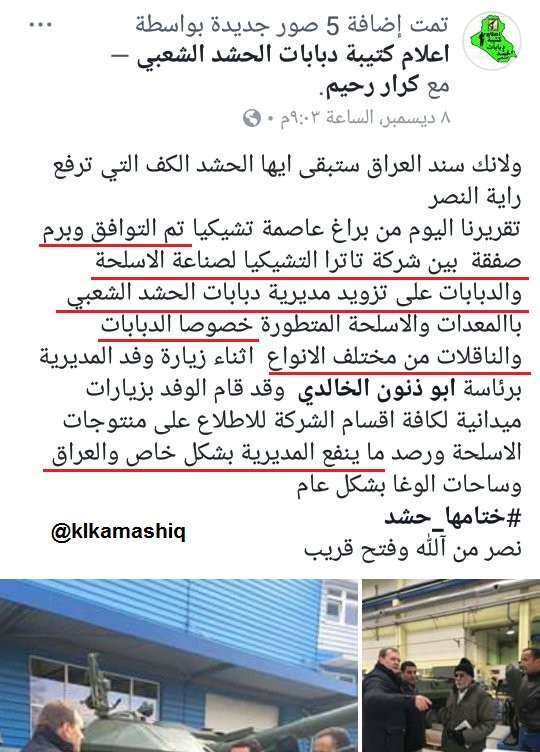

بالأضافه الي دبابات التي - 90 اس التي طلبها العراق ، تقوم مديريه الحشد الشعبي العراقيه بعقد صفقه مع شركه اسكاليبر التشيكيه لتطوير دبابات التي - 72 العراقيه الي المستوي T-72 SCARAB
