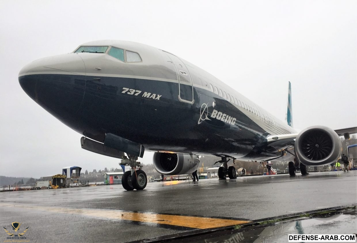

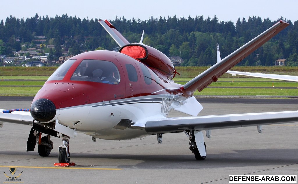

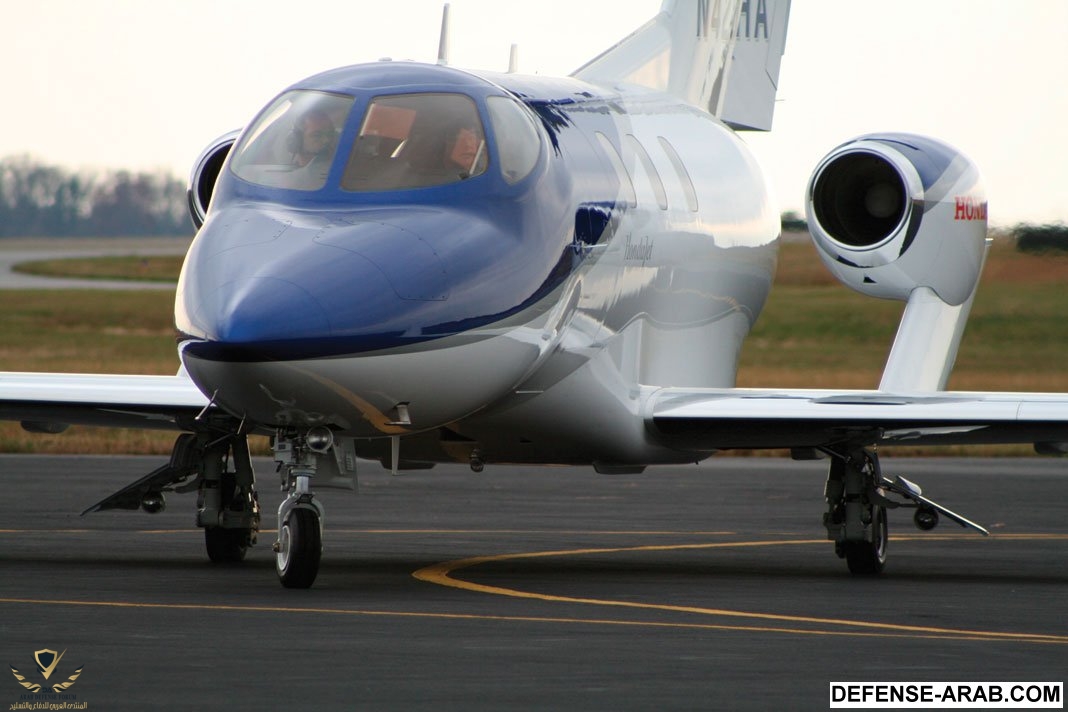

ما راح أكثر هرج وبختصر ردي، وجود الـ landing gear تحت الجناح ليس عيب بل هو ميزة، أولاً يعطيها إنسيابية أكثر ويعطيها القدرة على الهبوط على مدرجات مؤهلة غير معبدة بل وربما غير مؤهلة
ثانياً/ نسبة كبيرة جداً تكاد أن تكون 99% من الطائرات التجارية والخاصة حول العالم معدات الهبوط فعلياً هي تحت الجناح وليست في البدن ومنها على سبيل المثال لا الحصر
Airbus 320 وعائلتها
Airbus 330
Airbus 340
Boeing 737
Boeing 787
Boeing 777

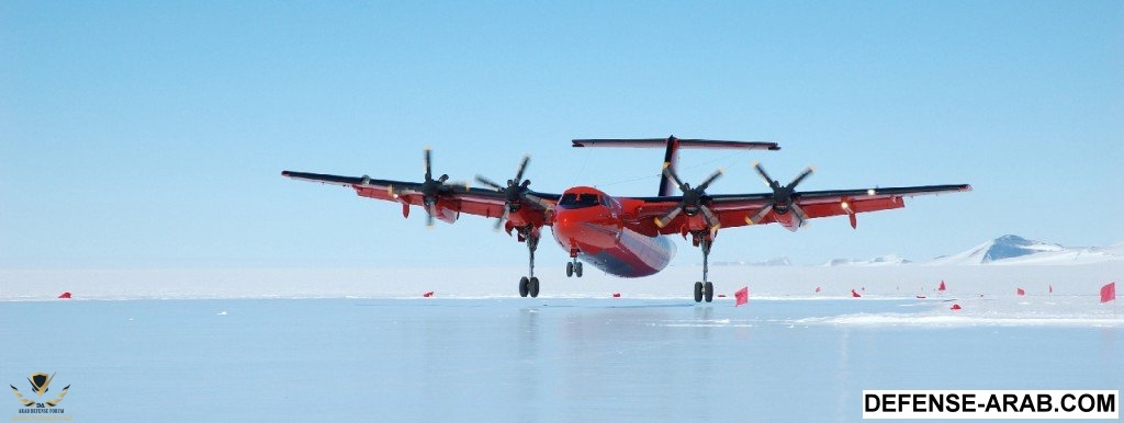

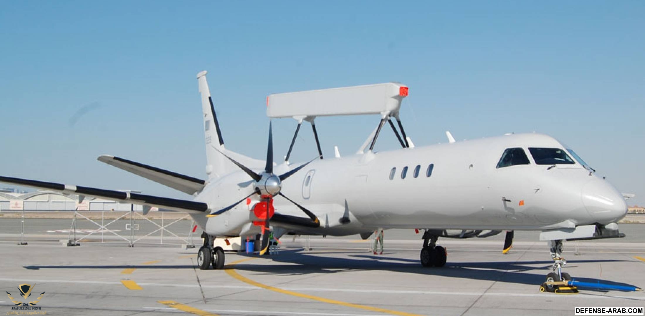

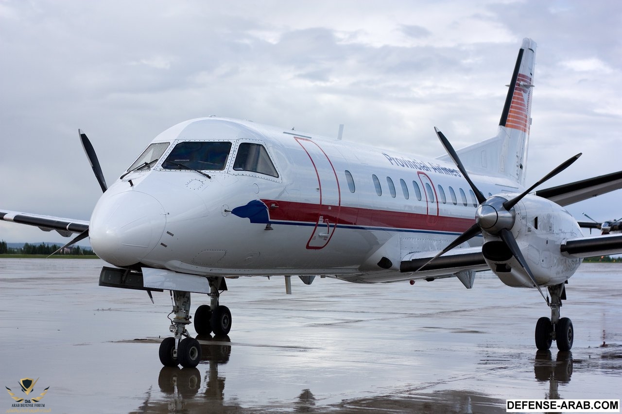

ثالثاً/ هناك طائرات معدات هبوطها داخل المحرك كـ AN-132 تماماً ولم يؤثر ذلك لا من ناحية تمدد المعدات بفعل الحرارة ولا من ناحية تشغيلية كـ
Saab 2000 , Saab 340
AN-32 , AN24
Dash 7 , Dash 8

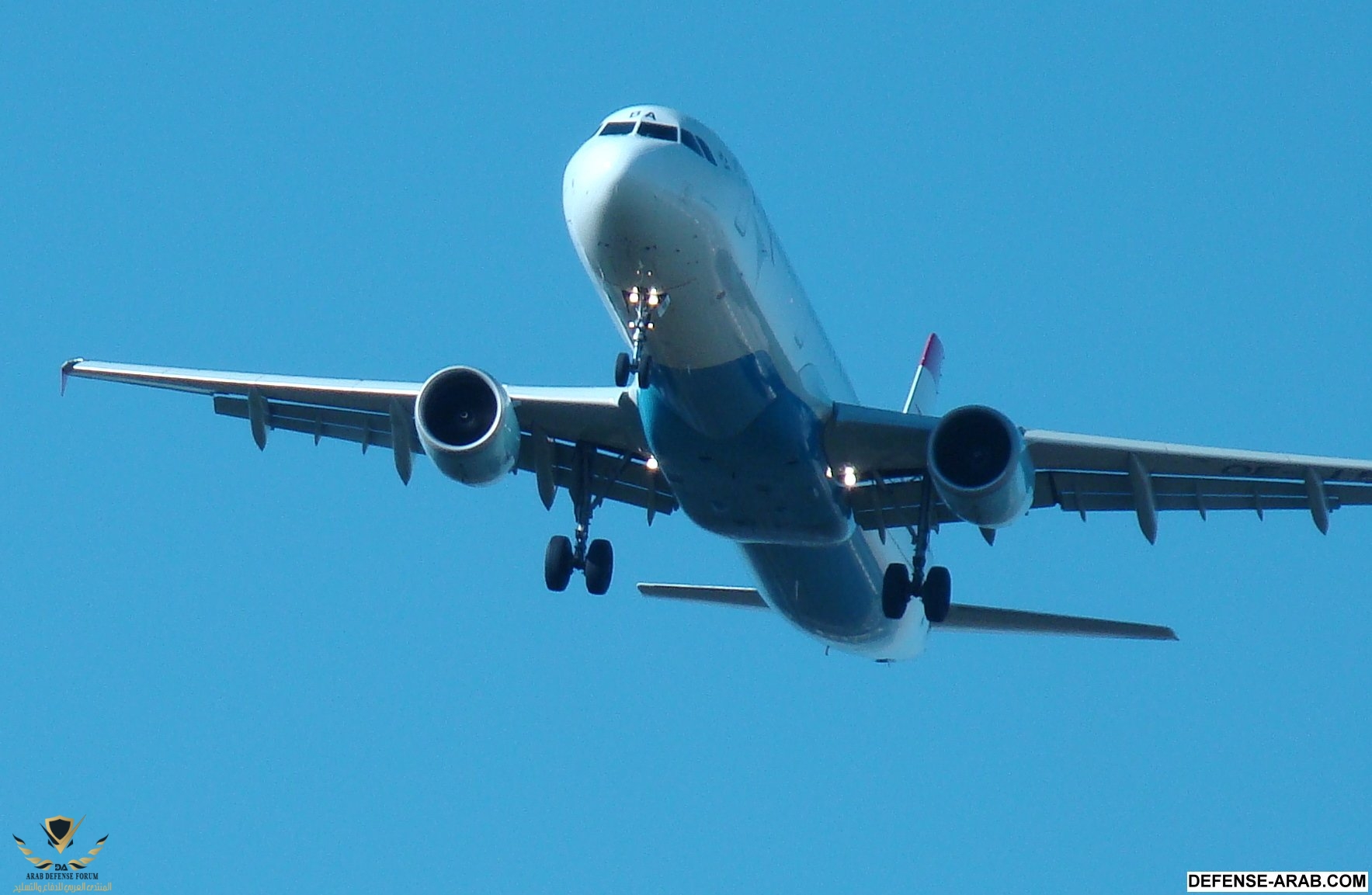

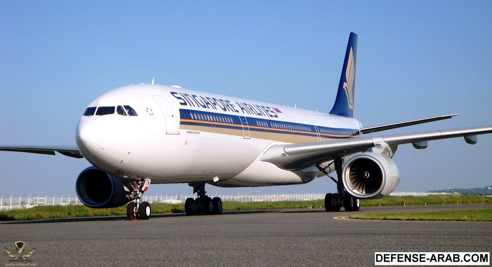

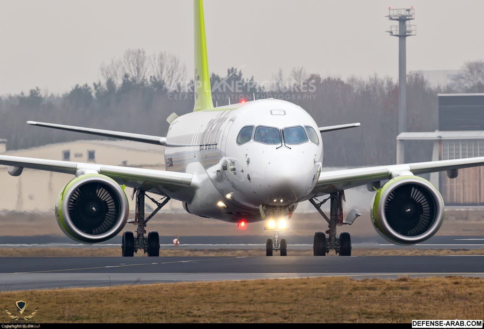

Airbus 320 وعائلتها
Airbus 330
Airbus 340
Boeing 737
Boeing 787
Boeing 777
مشاهدة المرفق 91632
مشاهدة المرفق 91633
مشاهدة المرفق 91634
مشاهدة المرفق 91636
مشاهدة المرفق 91641
مشاهدة المرفق 91635

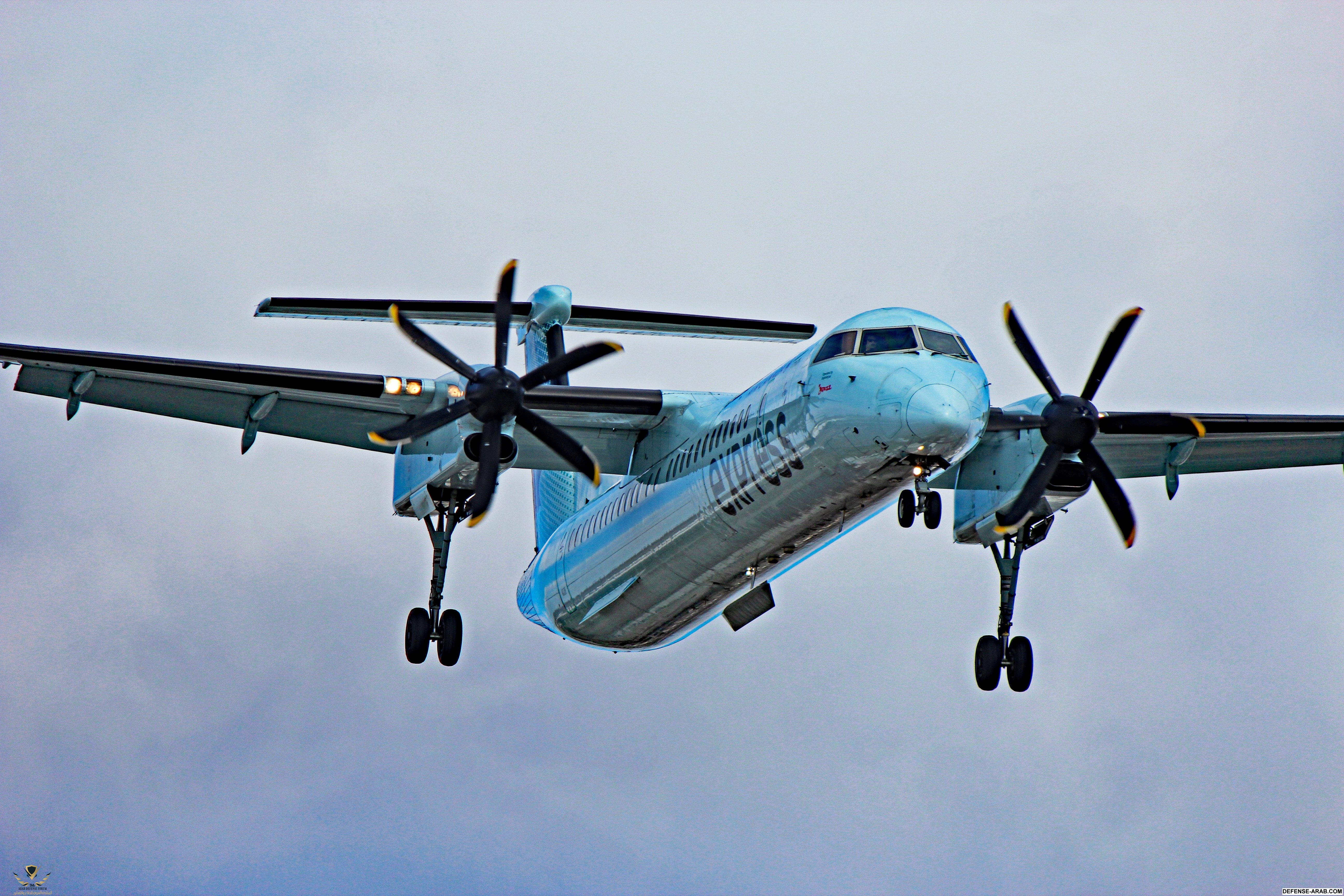

AN-32 , AN24
Dash 7 , Dash 8
مشاهدة المرفق 91639
مشاهدة المرفق 91638
مشاهدة المرفق 91642
مشاهدة المرفق 91644
بالنهاية شوف و إستمتع
أشكرك اخي على مشاركتك الجميلة والمفيدة
احب أنوه على نقطتين مهمتين فيما ذكرت اخي
بخصوص معدات الهبوط للطائرات التجارية هي فعليا داخل البدن ومتصلة به وكما ذكرت سابقا في مشاركتي ولسبب يتعلق بسلامة الطيران
فلماذا لم يتم وضع معدات الهبوط بالكامل داخل الاجنحة بينما تمتلك هذه الطائرات المساحة الكافية
السر يمكن في
landing gear up lock
ثانيا وجود منطقة
center wing box
تحت الطائرة وليست فوق الطائرة كما هي بطائرات الشحن العسكرية فتقل نسبة حدوث التصدعات
اما بخصوص طائرة الساب
فلا يمكن القياس عليها لنقطتين
لا تستخدم في أغراض الشحن وأيضا وجود منطقة
center wing box
تحت الطائرة
مع فقدانها لخاصية الأمان التي تتمتع بها 99% من الطائرات

طبعا معدات الهبوط اسفل الجناح ومتصلة بالبدن تعطي مميزات كثير لطائرة
تقل هذه المميزات بصورة بسيطة جدا لا تكاد تذكر في وجود المعدات اسفل البدن
اما وجود المعدات اسفل الجناح بدون اتصالها بالبدن فهذا يفقدها الكثير
تنعدم معها خاصية سلامة الطيران في حال حدوث أي مشكلة في معدات الهبوط
ممكن اضافة معدات للهبوط اسفل البدن عن الضرورة بدون الغاء معدات للهبوط تحت الجناح ، حل وسط ولا يلغي مميزات معدات الهبوط تحت الجناح.
لا توجد ميزة أو قيمة مضافة
لوجود معدات الهبوط تحت المحرك
وجودها تحت البدن له مميزات اكثر ومخاطر اقل بكثير
لماذا تم تجاهلها لا اعلم
اضافت معدات هبوط تحت البدن يعني زيادة وزن وتدخل في مشاكل انت في غنى عنها
لكن لا يجب ان نغفل عن هبوط الطائرة بطرق غير معبدة ... المثال الذي وضعته اراه غير عملي بالطرق الغير معبدة وممكن يسبب مشاكل بسبب قربها من الارض ... هنا An-32 عملية اكثر وممكن تنزل بتضاريس اصعب من كذا بكل يسر وسهوله.
طائرات النقل في اغلبها تستطيع الهبوط في المدارج الترابية
انت الان في 2017
من وجهة نظري لم تعد هناك حاجه لنزول الطائرات في مدارج ترابية
نسبة ١/١٠٠ رحله يراد نزولها في مدرج ترابي اعتقاد شخصي
هل تفقد ميزة ل ١٠٠ رحلة فقط لصالح رحلة واحدة
فهل تضحي بعامل الأمان فقط لغرض انها تستطيع
مع الأخذ بالاعتبار ان مدارج الطائرات تنتشر بشكل كبير في جميع أنحاء الوطن ليست مقصورة على المطارات ومدارجها
