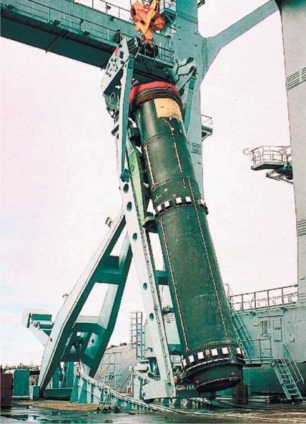

ثالثا: لماذا تمسكت روسيا في تطوير صواريخ الوقود الصلب؟ مع العلم أن روسيا واجهت تحدياً كبيراً في تطوير صواريخ الوقود الصلب المخصصة للغواصات النووية حيث أن أول صاروخ كان R-39 Rif وهو الأضخم في فئته حيث يصل طوله 16.1 متر وقطره 2.4 متر تحمله أضخم غواصة صناعتها البشرية!

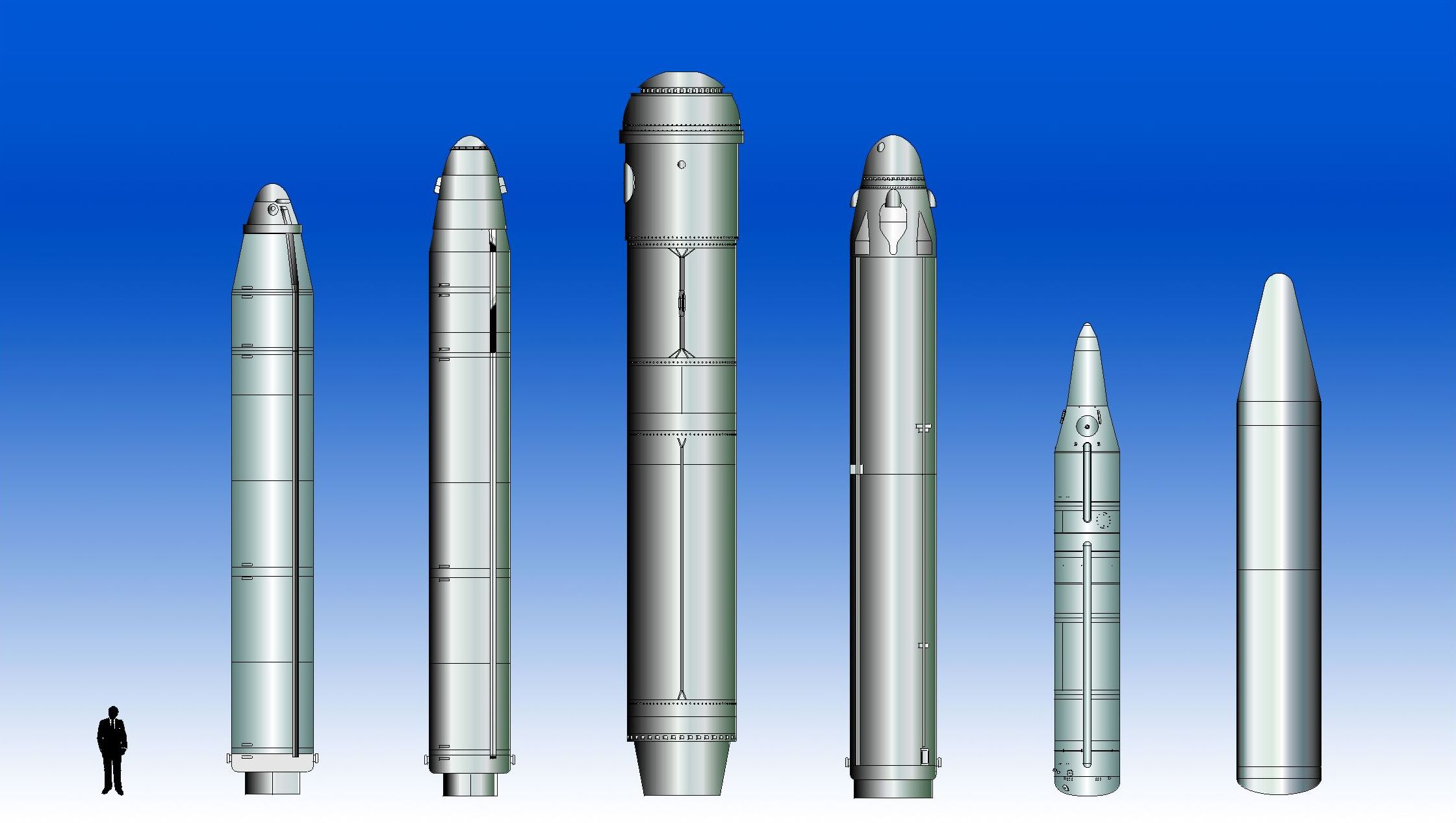

وهنا صورة للمقارنة بينه ومجموعة من الصواريخ الروسية والصينية!

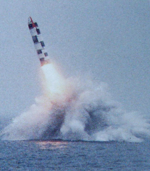

ثم جاء صاروخ بولافا وهو أصغر صاروخ صنعته روسيا مخصص للغواصات يعمل بالوقود الصلب والذي هو الآخر واجه سلسلة من الاختبارات الفاشلة ولكن روسيا استمرت في تطويره حتى تم اعتماده!
