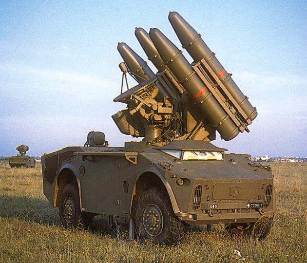

احد الامثلة العملية التطبيقية على هذا الاجراء هو نظام كروتال الفرنسى حيث يقوم رادار التعقب بتقليل طاقة البث الى ادنى حد ممكن بشكل اوتوماتيكى بعد رصد الهدف لتقليل فرص الاكتشاف الى اقصى درجة . يتسبب هذا الاجراء فى التقدير الخاطىء لمدى بعد الرادار عن منصة الاكتشاف فيتم تصنيف الرادار كاولوية ادنى .

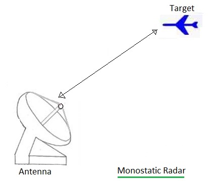

8- التشكيلات الفردية والمتعددة Bi-static/ Mono-static Configurations :

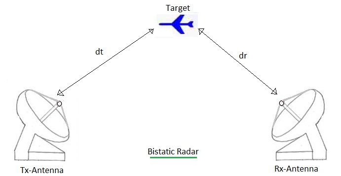

تستخدم هذه التشكيلات فى تصميم انماط عمل الرادارات الشبحية . عند استخدام النمط الفردى mono-static يجب عزل المرسل عن المستقبل لتجنب التداخل بينهما.
فى التشكيلات الثنائية يتم فصل هوائيات الاستقبال والارسال بمسافات بعيدة . يواجه هذا النوع تحديات تكنولوجية خاصة فى تزامن استقبال الموجة المرتدة عن الهدف من اكثر من مستقبل فى اماكن مختلفة وبالرغم من هذه التحديات تعتبر التشكيلات المتعددة للرادارات الشبحية هى التشكيلات الاخطر والاكثر فاعلية كما انها تقلل من فاعلية استهداف الرادار بالصواريخ الراكبة للشعاع نتيجة لتعدد المنصات وتزيد من فرص اكتشاف الرادار للطائرات الشبحية نتيجة لتعدد المستقبلات مكانيا .

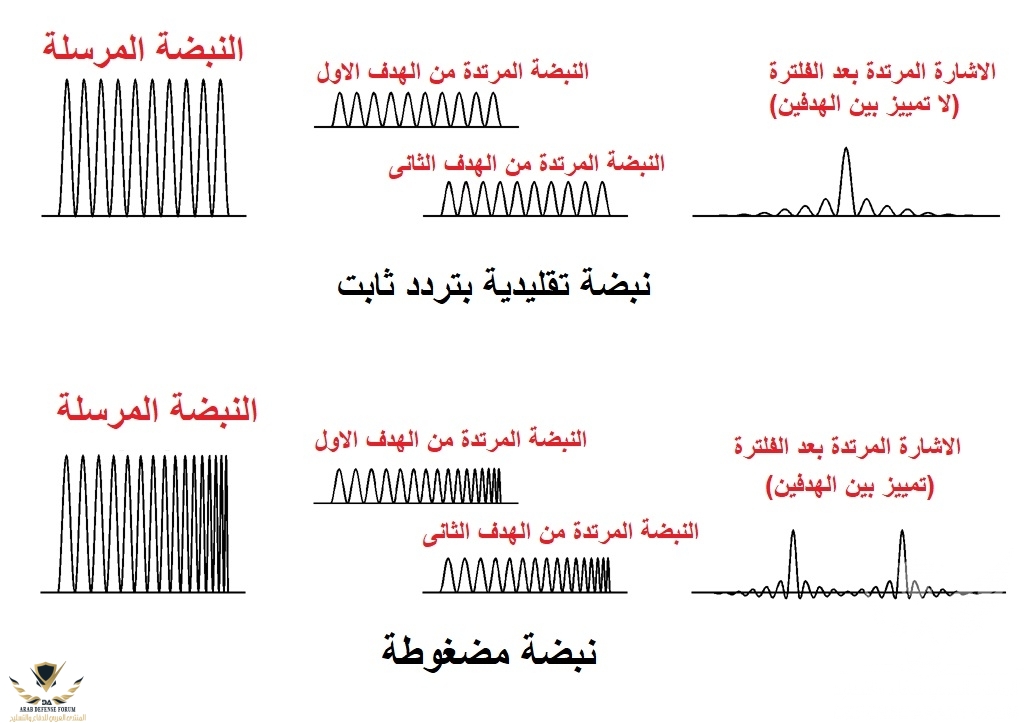

من هنا جاء ما يسمى بضغط النبضة او ال Pulse compression وهى تقنيه للرادار يتم فيها زيادة تردد النبضة مع الزمن من اجل زيادة دقة كشف وتمييز الاهداف القريبة من بعها Range resolution....الصورة التالية توضح الفرق بين اشارة رادار الموجة المستمرة و اشارة مضغوطة و الفرق بينهما فى دقة تمييز الاهداف القريبة
وبسبب ان الموجة تبدأ بتردد معين ثم تنضغط او تزيد ترددها مع الزمن فسيكون لها نطاق ترددى معين وليس تردد واحد كما ان زمنها سيقل بالتبعية كما اوضحنا...فاذا قمنا بتمثيل هذه الموجه كترددات عبر تحويل فورييه Fourier Transform بعد ضغطها سنجد انها احتلت نطاق ترددى كبير وتم فرش وتوزيع طاقة بثها على هذا النطاق بل واحيانا تدفن الاشارة بالكامل فى الضجيج Noise مما يجعلها تبدو للمنصات الاخرى وكانها نبضه بطاقة قليلة جدا او لا تظهر على الاطلاق...... .راجع الصورة التالية من احد الحلقات السابقة ليصل اليك المقصود:
فى هذه الصورة فان الاشارة باللون الاخضر اذا قمنا بتمثيلها فى الزمن فان مدتها ستكون اطول من الاشارة باللون السماوى لان العلاقة عكسية بين زمن الاشارة ونطاقها الترددى كما قلنا.....ولكن فى التمثيل الزمنى لان طاقة البث قد تكون عالية جدا فيمكن لمنصات الرصد السلبى استغلال هذا الامر واكتشاف الرادار ايضا ولهذا السبب يجب الموازنة و الضبط optimization لزمن الموجة و طاقة بثها ونطاقها الترددى.

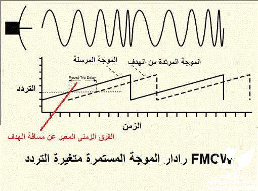

نوع الموجة الابرز المستخدم فى الرادارات الشبحية هو الموجة المستمرة المتغيرة التردد Frequency Modulated Continuous Wave FMCW.
هذا النوع من الموجات يعمل عن طريق ضغط تردد الموجه وتغييره صعودا خلال نطاق ترددى معين ...اذا قمنا بتمثيل التغير فى التردد لهذه الموجه مع الزمن فسيكون الشكل الناتج مثلثات متتابعه كما هو مبين بالاسفل...واذا اصطدمت هذه الموجه بالهدف وارتدت فان الموجه المرتدة يكون لها نفس شكل الموجه المرسلة ولكن مزاحة عنها زمنيا بسبب زمن الذهاب والعودة من الهدف....عند خلط الموجتين المرسلة والمرتده معا ينتج ما يسمى بالاشارة النغمية Beat signal والتى تعبر بشكل مباشر عن مسافة الهدف:

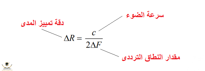

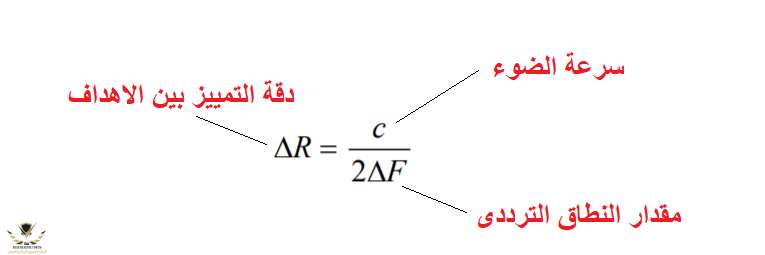

فى هذا النوع من الرادار ..كلما زاد النطاق الترددى الذى تتغير خلاله الاشارة صعودا كما هو فى الصورة, كلما زادت دقة المدى و تمميز الاهداف Range resolution ...تحكم هذه العلاقة بالمعادلة الاتية :
كمثال على ذلك ...اذا كان لدينا رادار FMCW بموجة تتغير صعودا من 5 جيجا هيرتز الى 6 جيجا هيرتز , فان مقدار النطاق الترددى يكون الفرق وهو 1 جيجا هيرتز ..فى هذه الحالة تكون دقة تمييز المدى 15 سم ...اى ان الهدف اذا تحرك اى مسافة اقل من 15 سم فسيظهر للرادار انه ثابت لانه لن يستطيع تمييز تغير المدى اقل من 15 سم...اما اذا تحرك 15 سم او اكبر فستظهر حركته على الرادار ...بصورة اخرى اذا كان لدينا هدفين متجاورين بمسافة 10 سم فسيظهروا على الرادار كهدف واحد لانه لا يستطيع التمييز فى مسافة اقل من 15 سم وهكذا.
اذا كان الهدف يتحرك فسيكون هناك تغير فى تردد الموجه المرتدة بسبب تأثير دوبلر Doppler effect وفى هذه الحالة تكون الموجة المرتدة مزاحة ايضا فى التردد وليس فقط فى الزمن (راجع الصورة بالاعلى) ويمكن تحديد السرعة عبر قياس مقدار هذه الازاحة من الاشارة النغمية Beat Signal ايضا.
السؤال الان..لماذا تستخدم هذه الاشارة فى الرادارات الشبحية LPI?
اذا نظرنا الى شكل الاشارة فى الزمن كما هو موضح بالصورة بالاعلى فسنرى انها تملك خصائص الموجه المضغوطة Pulse compression مما يجعل الموجة موزعة على النطاق الترددى ويقلل من احتمالية كشفها ...ايضا لان شكل هذه الموجه مميز جدا فان تمييز الموجه المرتدة من الضجيج يكون سهلا جدا عبر قياس درجة ترابطها مع شكلها المحدد مسبقا لتحديد ما اذا كانت الاشارة المستقبله تحتوى على ارتداد من الهدف ام لا ...يتم هذا عبر ما يسمى بالفلتر المتوافق Matched filter...هذه الخاصية تجعل من الصعب التشويش على هذا النوع من الموجات لانه يسهل استخلاصه بسهولة من اى اشارة تشويش او ضجيج نتيجة لطبيعة شكل الموجة المميز.

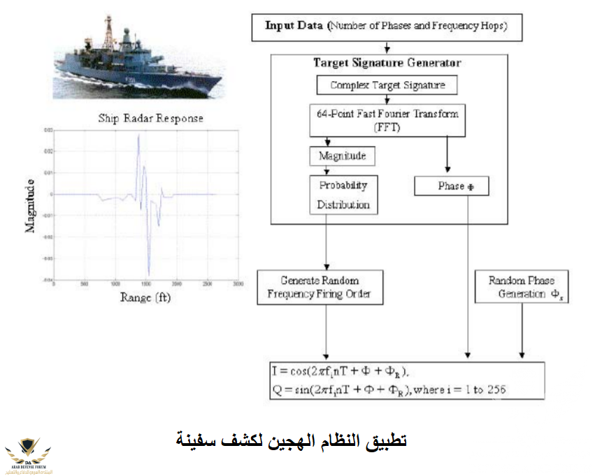

هناك انواع اخرى من الموجات كالموجات التى تعتمد على تغيير طور الاشارة Phase Shift Keying او انواع هجينة من اكثر من نوع منهم معا...وهناك ايضا موجات تعتمد على تكويد الاشارة Coding لتجعلها صعبة الاكتشاف و الرصد والتحليل من المنصات المعادية وهى تعتمد على رياضيات معقدة و سيصعب تبسيطها هنا لذلك لن استفيض فيها.
من الانواع الهجينة هو نوع يعتمد على تغيير التردد والطور معا و تطويع الاشارة بشكل معين لزيادة احتمالية كشف هدف معين ...فمثلا اذا كنت تريد رصد سفينة يقوم الرادار بتوليد نموذج لبصمة رادارية لسفينة و حساب توزيع الطاقة على النطاق الترددى بدلا من توزيعها بشكل متساوى يقوم بتركيزها فى ترددات معينة لزيادة احتمالية رصد السفينة ثم يقوم بحساب نسبة ومعدل القفز الترددى لكل تردد ثم ترسل الموجه على الهدف

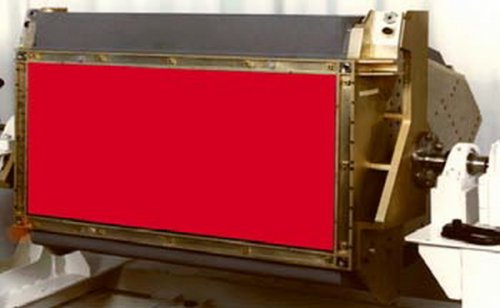

- رادار AN/APG-77 الخاص بالمقاتلة F-22 هو احد الرادارات الجوية التى تستخدم اساليب الشبحية LPI لتجنب الكشف من المنصات المعادية...يعمل الرادار بنظام AESA ويمتلك 2000 موديول ارسال واستقبال و يمتلك مدى يقدر ب 193 كم باحتمالية كشف 86% ضد هدف بمقطع رادارى 1 متر مربع

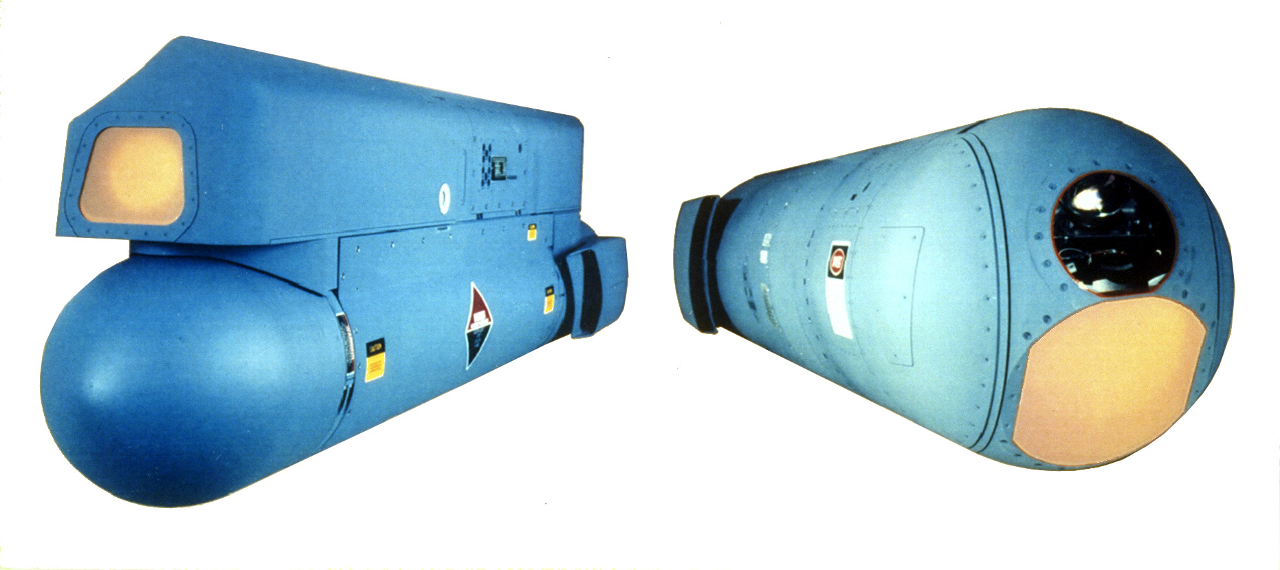

-رادار AN/APQ-181 : هو رادار طائرة B-2 Spirit الشبحية الامريكية ويعمل فى نطاق J-Band وتستخدمه الطائرة فى الملاحة وتعقب التضاريس الارضية و التسلل والبحث عن الاهداف وتوجيه الاهداف...كون هذا الرادار شبحى هو ضرورة لطائرة تعتمد بالاساس على الشبحية كال B-2 Spirit.

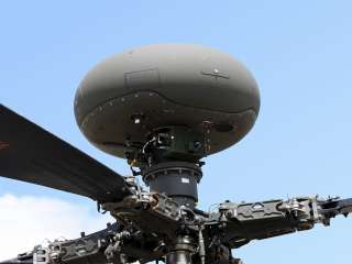

ومن الامثلة الاخرى ايضا رادار اللونغ بو AN-APG-78 الخاص بالاباتشى و حاضن تتبع التضاريس الخاص بنظام لانترن للملاحة والتوجيه.

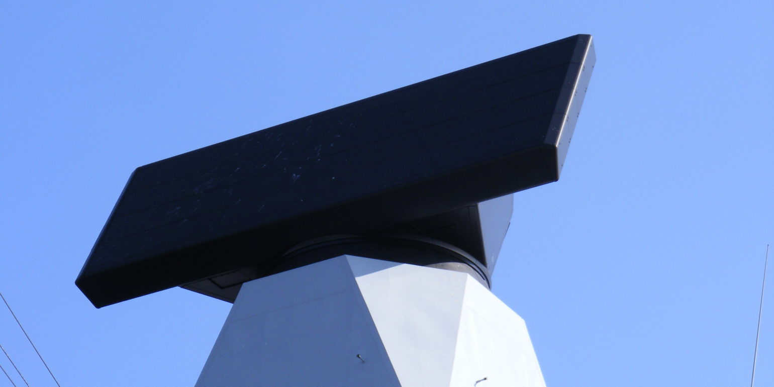

ايضا من المنصات الرادارية الشبحية البحرية نظام SMART-L الرادارى بعيد المدى الذى يمتلك مدى يقدر ب 400 كم.

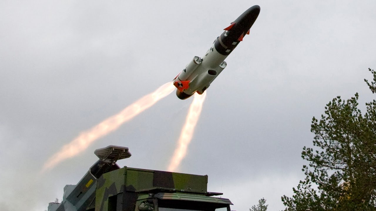

ايضا رادار الاغلاق على الهدف الخاص بصاروخ RBS-15 MK3 السويدى الذى يعمل بنظام FMCW مكود لتقيل احتمالية كشفه من السفن المعادية.
من المنصات الارضية الرادرية التى تعمل باجرائات LPI هو رادار نظام الكروتال الفرنسى للدفاع الجوى حيث يقوم الردار بتقليل طاقة البث لادنى درجة ممكنة بعد كشف الهدف لتقليل امكانية كشفه من المنصة المعادية.
