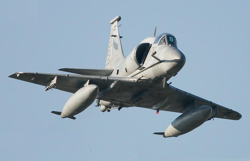

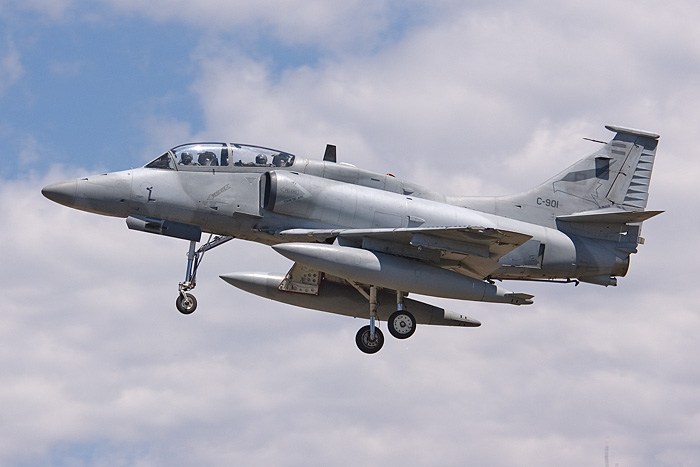

Fightinghawk Lockheed Martin A-4AR هي تطوير شامل للمقاتلة McDonnell Douglas A-4M Skyhawk لفائدة القوات الجوية الأرجنتينية . البرنامج تم إنجازه تحت مسمى Fightinghawk و قد اعتمد في غالبيته على ال F16 حيث تم تزويد المقاتلة بالأفيونكس من ال F16.
التصميم و التطوير
الخلفية

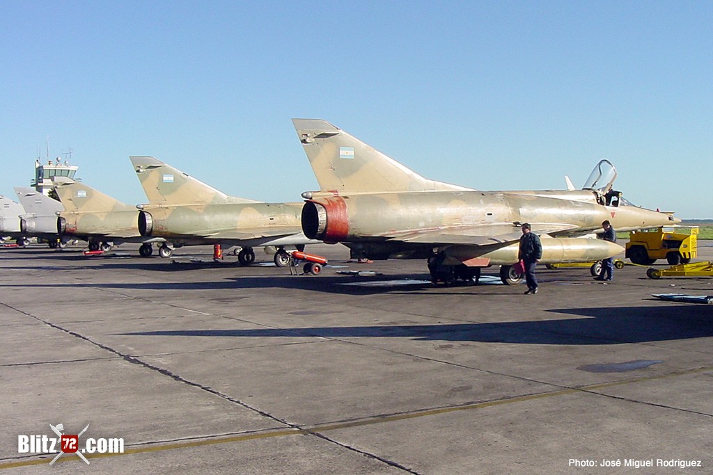

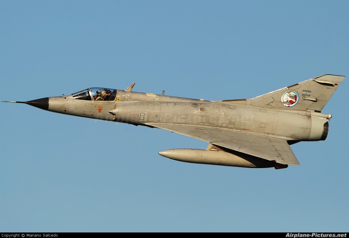

حرب الفوكلاند ( بالإسبانية حرب لاس مالفيناس ) التي جرت سنة 1982 أنهكت القوات الأرجنتينية حيث فقدت 60 مقاتلة و بسبب الظروف الاقتصادية الصعبة و المشاكل بين السياسيين و العساكر بعد الحرب تم رفض المصادقة على تعويض خسائر الحرب بالنسبة للقوات الجوية.​
الأرجنتين فقدت الإمدادات من المقاتلات الحديثة منذ سنة 1978 بسبب العقوبات المفروضة عليها من طرف الولايات المتحدة الأمريكية بسبب انتهاكات حقوق الإنسان. و كانت قد سبقتها عقوبات أخرى من طرف المملكة المتحدة سنة 1982. الطلبية الوحيدة التي استطاعت القوات الجوية الأرجنتينية تنفيذها كانت 10 مقاتلات ميراج 5Ps عبر القوات الجوية البيروفية و 19 ميراج IIICJs من إسرائيل شاركت في حرب الأيام الستة و إثنين ميراج B للتدريب تم التعاقد عليها من فرنسا.
Mirage 5P @blitz72.com
Argentina – Air Force Dassault Mirage III E series I-018 @airplane-pictures.net
في سنة 1989 تم إنتخاب كارلوس منعم رئيسا للأرجنتين و ربط علاقات وطيدة مع الولايات المتحدة الأمريكية توجت بجعل الأرجنتين حليفا رئيسيا من خارج الناتو رغم تحسن الوضع الاقتصادي إلا أنه لم يكن كافيا لجلب الميراج 2000 .
في سنة 1994 تم التوقيع من طرف الولايات المتحدة الأمريكية على عقد لتطوير 36 A4-M Skyhawks كانت في ملكية الولايات المتحدة الأمريكية البرنامج كانت كلفته 282 مليون دولار يجمع بين Lockheed Martin و Fabrica Militar de Aviones و ثم أصبحت بمسمى جديد بعد دمج الإثنين و سنة 2010 غيرت الحكومة الأرجنتينية الإسم إلى Fabrica Argentina de Aviones .​
الإنتاج
التقنيون التابعون للقوات الجوية الأرجنتينية اختاروا 32 A-4M ( تم صنعها بين 1970 و 1976 ) بالإضافة ل 4 TA-4F من مركز الصيانة و التجديد الفضائي بقاعدة ماونتندايفيس بتوسون أريزونا
برنامج التجديد اشتمل على الآتي :

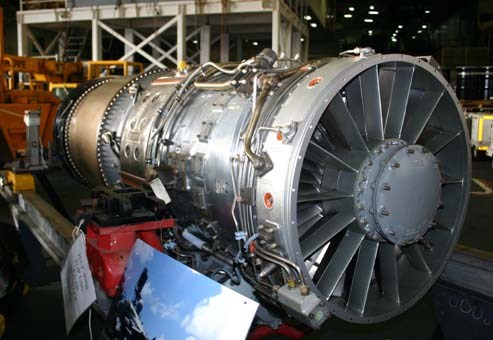

  • إصلاح شامل لهيكل المقاتلة مع تجديد الربط بالأسلاك في كل أجزائها و الاعتماد على محرط جديد من نوع Pratt & Whitney J52P-408A engine
بيانات المحرك
مواصفات عامة
    • النوع : Turbojet
    • الطول : 118 إنش 300 سم
    • القطر : 38 إنش 81.4 سم
    • الوزن : 1.052 كلغ
المكونات
    • الضاغط : Axial flow, 5-stage LP, 7-stage HP
    • التوربين : Single stage HP, single stage LP
الأداء
    • الدفع الأقصى : 50.0kN
    • نسبة الضغط : 14.6 : 1
    • كتلة تدفق الهواء: 143 lb/sec
    • استهلاك الوقود : 0.89 lb/lbf*hr
    • نسبة الدفع/الوزن : 4.83:1

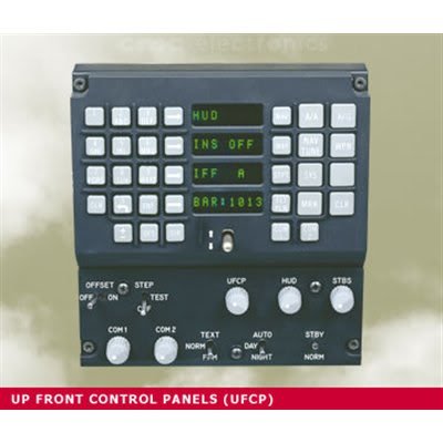

CONSOLE UFCP
يتوافق مع نظلرات الرؤية الليلية
الفولتاج و استهلاك الطاقة : 115v / 150w
الحجم: 150 X 520 X 390 mm
الوزن : 12kg.
العمر التشغيلي : 2000 ساعة تقريبا .

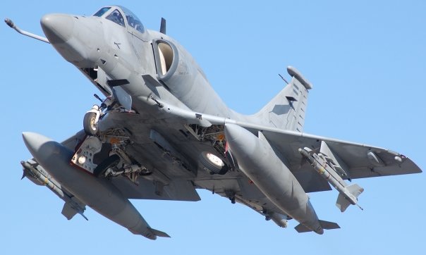

هل من معلومات عن هذة الذخيره شكلها غريب :;:
هذا هو تسليح ال skyhawk القياسي
armament
Guns: 2 x Colt Mk.12 Mod.0 20mm cannons in wing roots (100 rpg)
Bombs:
  • Fuselage:
    • 1 x 250 lb
    • 1 x 500 lb
    • 1 x 1000 lb
    • 1 x 2000 lb
  • Wings:
    • 2 x 250 lb
    • 2 x 500 lb
    • 2 x 1000 lb
Rockets:
  • Fuselage:
    • 1 x 2.75" launcher (7 x Aero 3A rockets)
    • 1 x 2.75" launcher (19 x Aero X7A rockets)
    • 1 x 5" launcher (4 x Aero X10A rockets)
  • Wings:
    • 2 x 2.75" launcher (7 x Aero 3A rockets)
    • 2 x 2.75" launcher (19 x Aero X7A rockets)
    • 2 x 5" launcher (4 x Aero X10A rockets)

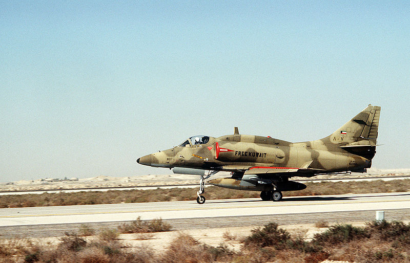

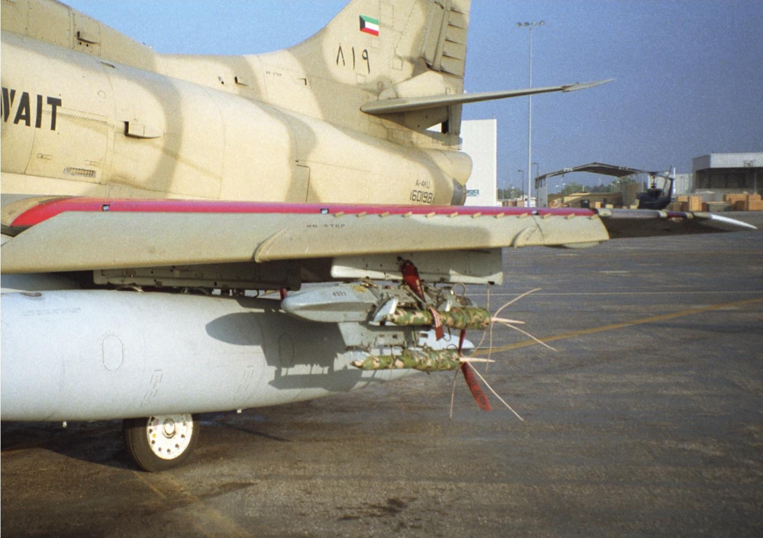

للتعليق على الصور فال skyhawk الكويتية كانت قد هاجمت رتلا مدرعا عراقيا بتاريخ 2 أغسطس 1990 بمقاتلتين A-4KU Skyhawks
السجلات الكويتية سجلت إسقاط ثلاث مروحيات عراقية بواسطة مقاتلة من نفس النوع
3 و 4 أغسطس أقلعت ال skyhawk الكويتية مجبرة من على متن الطرق السيارة بعد قصف القواعد و المدارج المخصصة لإقلاعها كما سجلت الكويت فقدان 4 مقاتلات من نفس النوع خلال حرب الخليج قصفتها القوات المهاجمة و واحدة سقطت بعد خلل في الإقلاع من المدرج
نشير لآخر عملية شاركت فيها المقاتلة من قاعدة أحمد الجابر بتاريخ 4 أغسطس
24 مقاتلة من نفس النوع تم نقلها لقاعدة الملك عبد العزيز بالظهران
كذلك زعم العراق السيطرة على 5 مقاتلات من نفس النوع
17 يناير 1991 أسقطت مقاتلة كويتية من نفس النوع بواسطة الدفاع الجوي العراقي و تم أسر الكولونيل طيار محمد المبارك

السكاي هوك تم اخراجها من الخدمه عندنا بالكويت في منتصف 1993 ، وتم بيعها بعد ذلك بوقت قصير على (البرازيل .. المنافس اللدود للارجنتين بالذات ) بموافقة الولايات المتحده وتعمل منذ لك الحين على حاملة الطائرات البرارزليه والتي تم ايقافها مؤخرا لتقادمها ..
... وعلى فكره الصوره الاولى في هذا الموصوع والتي تظهر فيه السكاي هوك مطليه باللون الرمادي هي نفسها السكاي هوك التي كانت تملكها الكويت سابقا وتملكها البرازيل حاليا وليست ارجنتينيه ..
