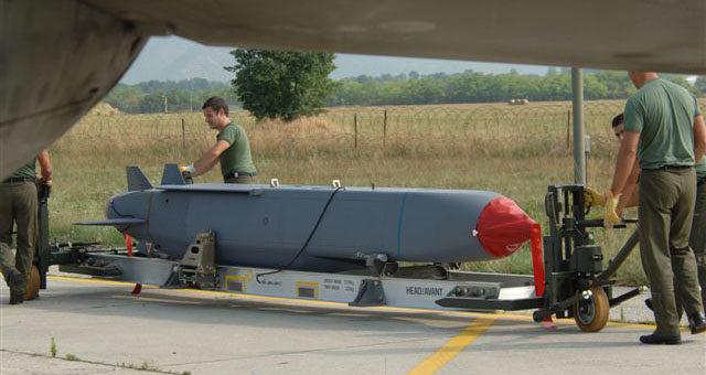

الصاروخ جو / أرض ( Black Shaheen ) هو الاسم الذي أطلقته الشركة الأوروبية متعددة الجنسيات المنتجة له بعد نجاحها في تصديره الى القوات الجوية لدولة الامارات العربية المتحدة لتصبح الدولة العربية الوحيدة المسلحة به ، و ثاني دولة الى جانب اسرائيل في الشرق الأوسط التي سلحت بها قواتها الجوية . و بات الاسم ( Black Shaheen ) يطلق على الطراز المصدر الى خارج الدول المساهمة في هذه الشركة ، و كانت الامارات قد طالبت اطلاق اسم ( الصقر الجوال ) عليه . و الصاروخ ( Black Shaheen ) صاروخ كروز - طواف - يطلق من الطائرة من مسافات بعيدة لأجل تدمير الأهداف الحيوية الثابتة و التي تكون دائما محاطة بغابة متطورة من أنظمة الدفاع الجوي تجعل من وصول القاذفات اليها شيء مستحيل . و قد سلح الاماراتيون طائراتهم من كراز ( ميراج - 2000 ) بهذا الصاروخ المتطور ، الذي يمتلك قدرات تخفي عالية للغاية تجعل من الصعب على أجهزة الرادار رصده . و لهذا الصاروخ إسمان رسميان يتم تداولهما داخل القوات الجوية لتلك الدول المساهمة بالشركة الأوروبية ، هما : ( Storm Shadow ) أو ( Scalp ) و يكمن الفارق الوحيد بينهما في منشأ الطائرة التي سيسلح بها ، فيحمل الإسم ( Storm Shadow ) مع الطائرات بريطانية الصنع ، بينما يطلق عليه الاسم ( Scalp ) عند تسليح الطائرات فرنسية الصنع به .
هذا و قد دخل الصاروخ الخدمة الفعلية لأول مرة منذ مطلع عام 2003 لدى القوات الجوية الملكية البريطانية ، التي استخدمته خلال الطلعات الجوية لقاذفاتها عند غزو العراق في نفس العام و باتت تسلح به حاليا أيضا القوات الجوية لدى كل من ايطاليا و اليونان و فرنسا ، و يتميز بامكانية عمله مع عدد كبير من القاذفات و القاذفات المقاتلة الحديثة الموجودة بالترسانات العالمية ، مثل : ( التورنيدو ) و ( رافال ) و ( الميراج - 2000 ) و ( اليورو فايتر تايفون ) ، اضافة الى الطائرة الأمريكية الحديثة ( F - 35 JSF ) و تتلخص مواصفاته في أن طوله يبلغ ( 5,1 ) أمتار و قطره ( 16,6 ) سنتيمتر و باع جناحيه ( 3 ) أمتار ، و تتعدى سرعة طيرانه ( 0,8 ) ماخ و يزيد مداه على ( 250 ) كيلومتر . و يزن ( 1,3 ) طن و يوجه ذاتيا عن طريق نظام GPS ، و هو مزود عند مقدمته بباحث ألي عالي الدقة و الحساسية لكشف الأشعة تحت الحمراء الصادرة عن الهدف و الهيئات الطبيعية و الصناعية ، كما يقوم بالتعرف عند نهاية خط مروره على هدفه بشكل تلقائي ، طبقا لبيانات الهدف التي سبق برمجتها و ربطه عليها . يسلح الصاروخ برأس مدمرة تقليدية ثنائية الشحنة ، تعتمد في ادائها على طاقة الحركة . كما انه يعمل بنظرية اضرب و انس ، لذا يمكن اطلاقه من طائرة طاقمها من طيار واحد فقط . حيث لا يتطلب منه بعد الاطلاق في اتجاه الهدف أي تتبع أو تصحيح المسار ، بل يعمل الصاروخ باستقلالية تامة .
يتميز الصاروخ ( Black Shaheen ) بخط مرور منخفض جدا يهبط اليه فور اطلاقه من الطائرة ، و تسمح أنظمته الملاحية المتطورة بالتعرف على التضاريس الأرضية أثناء طيرانه و تفاديها ، بناء على ما تم برمجته عليه مسبقا . أضف الى ذلك الدقة المتناهية في تحديد هدفه و النقطة الواجب عليه مهاجمته منها ، لأجل تحقيق أعلى اصابة به و تدميره دونما الحاق أي ضرر بالمنطقة المحيطة به ، اذا ما كان الهدف الحيوي المعادي داخل الكتلة السكانية . يعمل الصاروخ و يحقق مهمته بكفأة متناهية ، بغض النظر عن الظروف الجوية المتباينة المحيطة بخط مروره . يبقى أن أشير الى أن الشركة المنتجة له نجحت خلال الأسابيع القليلة الماضية ، في بلوغ العينة البحثية لأولى لطراز من هذا الصاروخ يطلق من القطع البحرية . سيحمل الإسم ( Scalp Naval ) و مولت بحوثه وزارة الدفاع الفرنسية ، و المخطط تسليح الفرقاطات و الغواصات الفرنسية به ، و سيتيح مهاجمة الأهداف الحيوية في عمق أرض العدو من البحر .

اخي الكريم حديث الاخ قلب الجزيرة صحيح
السعودية تملك الـ Storm Shadow على طائرات التورنيدو السعودية
اول 8 طائرات تمت تطويرها في بريطانيا وبقية الطائرات تم تطويرها في
السعودية بوزاسطة شركة السلام في مشروع كبير لتطوير 98 طائرة تورنيدو سعودية في تطويرها الى طراز GR4المتقدم و يصاحب هذا التطوير حصول المملكة العربية على منظومة صواريخ ستورم شادو الذي يمتاز بالمدى الطويل و القدرة التدميرية الهائلة و القدرة على التخفي و المهاجمة على ارتفاعات منخفضة مما يعطي الطائرة الفرصة للضرب من بعد دون التعرض للأسقاط . وستحصل السعودية ايضا على هذا الصاروخ الذي تتسلح به طائرات التايفون بعد قدومها باذن الله خلال الاشهر القليلة القادمة . وهنا صورة واضحة للتونيدو السعودية بعد اضافه هذا الصاروخ
Storm Shadow clearly visible on Saudi Tornado ©Nathan Daws
BAE begins Saudi Storm Shadow tests
BAE Systems has started flight testing the MBDA Storm Shadow cruise missile as part of its Tornado Sustainment Programme (TSP) upgrade for the Royal Saudi Air Force (RSAF).MBDA has never announced a Storm Shadow sale to Saudi Arabia, but has confirmed that it is among a package of weapons on offer for the TSP contract.Previously, the UK's Defence Export Sales Organisation (DESO), responsible for all defence equipment negotiations with Saudi Arabia, has forcefully denied any plans to supply Storm Shadows to the kingdom.

من المستحيل أن يكون قطر الصّاروخ 16 سنتيمتر فقط ٫٫٫ حتّى صور الصّاروخ تبيّن بأنّ قطره أكبر من ذلك بكثير
على العموم شكرا على مجهودك الطيّب
القطر 1.6 قدم اخي العزيز اي 48 سم
