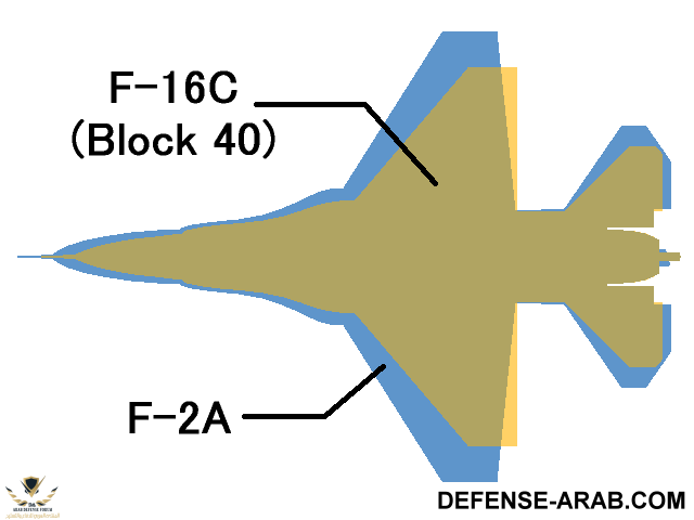

بعد دراسة نموذج الطائرة قامت ميتسوبيشي بادخال التعديلات التالية على نموذج F-16 C:
أولا: قامت شركة ميتسوبيشي بزيادة حجم الاجنحة الامامية والخلفية بنسب 25% وتخفيض درجة ميلانها.
ثانيا قامت ميتسوبيشي بتعديل الشكل المخروطي لمقدمة ال F-16 C وادخال تعديلات تناسب أبعاد الرادار المصنوع مليا.
ثالثا قامت ميتسوبيشي بتغيير الصفائح الداخلية لبدن المقاتلة لجعلها أقوى من النسخة الامريكية F-16 C

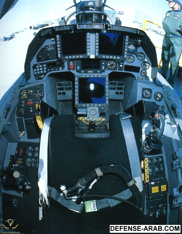

رابعا: قامت ميتسوبيشي بإضافة كبينة أكثر صلابة من الموجود في ال F-16
خامسا: قامت ميتسوبيشي بصناعة المقاتلة بأكملها من مواد ماصة لاشعة الرادار
مقارنة بين بدن ال F-16 C وبدن ال F-2A:

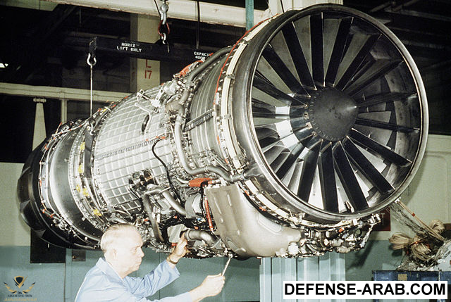

المحرك يعمل ب 9 مراحل ضغط تشغل مروحتين تصل قوت دفعه الى 29 ألف رطل قادرة على اختراق mach2. لدى المحرك درجتي ضغط منخفض ودرجة ضغط مرتفع يعمل معها ال After burner.
صورة للمحرك:

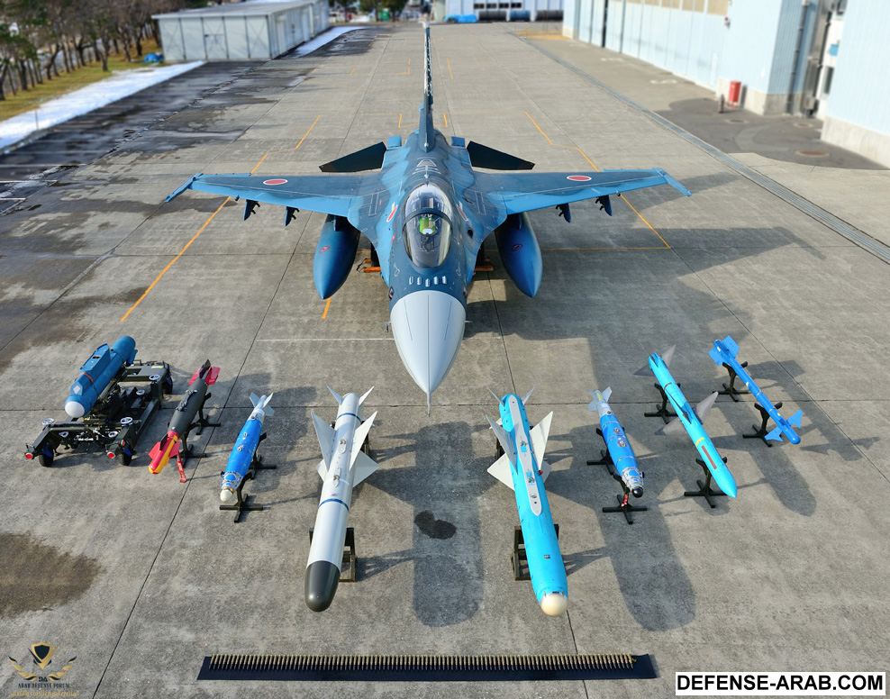

التسليح:
المدفع: تحمل مدفع واحد 20mm JM61A1
الصواريخ: قادرة على حمل أربعة انواع من الصواريخ:
ASM-1/2 anti ship missile
AIM-7F/ AIM-7M+ Sparrow
AIM-9L
AA-3+ air to air missiles
القنابل: قادرة على حمل قنابل الاسقاط الحر والقنابل العنقودية
أخرى: قادرة على حمل قاذف الصواريخ: JLAU-3A أو RL-4

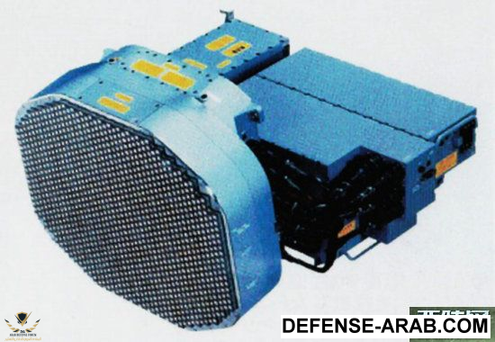

حصلت ال F-2 على أول رادار AESA قبل اي مقاتلة في العالم حتى قبل ال F-22 حيث قامت شركة ميتسوبيشي للانظمة الكهربائية ببناء رادار خاص مصنوع محليا لاضافته للمقاتلة عام 1995 رادار J/APG-1. هذا وقد حصلت المقاتلة على تحديث جديد لراداراها ليتوافق مع صواريخ جو جو التي صنعتها ميتسوبيشي في عام 2008 لتصبح الترقية J/APG-2.
النسخة القديمة من الرادار J/APG-1
الرادار الجديد يعتمد على لوغاريتمات جديدة ولديه إشعاع أقوي من النسخة القديمة وسرعة معالجة الاشارة أضعاف النسخة الاولى. فيما رفض مسئولون يابانيون الحديث عن التفاصيل الخاصة بهذا الرادار الا انهم اكتفوا بالقول انه افضل رادار صنعته اليابان حتى اليوم، وقد صرح مسئولون لاحقا ان النسخة J/APG-2 تعتمد على النمط X-band.
الرادار قادر على اكتشاف الاهداف ذات الحجم 0.5 الى 1.0 متر من مدى يصل الى 189km والتقاد أكثر من 100 هدف في نفس الوقت والاطباق على 12 هدف بالتوازي.

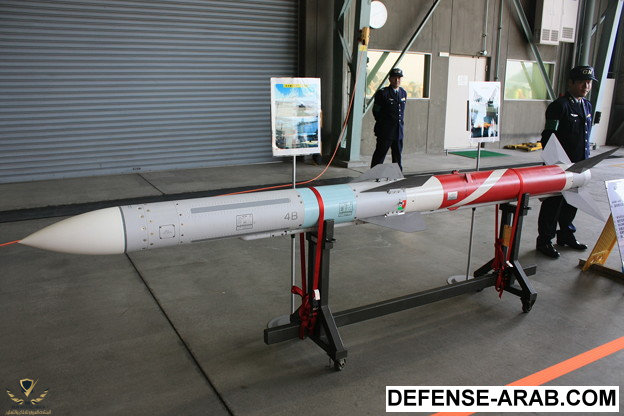

تحديث الرادار كان مهما لأنه تزامن مع دخول الصاروخ الياباني Mitsubishi AAM-4B للخدمة.
AAM-4B هو تحديث للصاروخ AAM-4 وهو صاروخ جو جو أنتجته شركة ميتسوبيشي لتدمير الاهداف في مديات لم يكن بالامكان الوصول اليها في السابق. حيث يعتبر أحد الصواريخ الجو-جو القلائل في العالم التي تحمل رادار AESA خاص به. يبلغ مداه 120km وسرعته 5 mach.

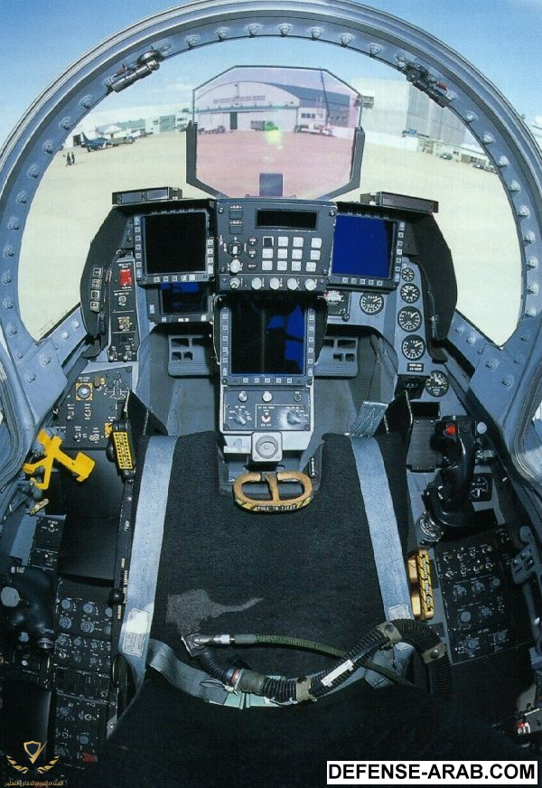

قمرة القيادة للنسختين A و B:
