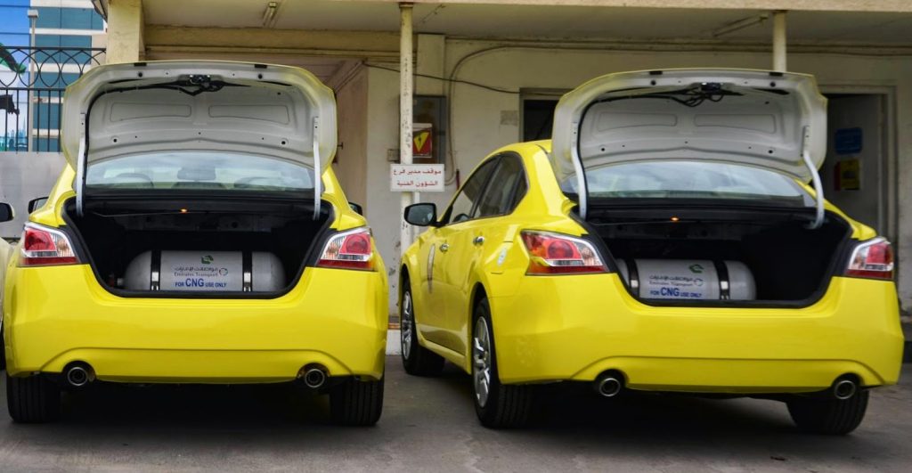

عيوب إستخدام الغاز الطبيعي في السيارات
إن عملية تحويل السيارة لكي تعمل بالغاز الطبيعي يحتاج الكثير من المال.
إن إسطوانة الغاز تشغل جزء كبير من مساحة السيارة، ومن ثم تنخفض المساحة المتاحة بالسيارة.
تعتبر إسطوانات الغاز حمل إضافي على السيارة، حيث يصل وزن اسطوانة الغاز إلى 100 كجم عندما تكون مملوءة بالغاز، وذك يشكل ضغط كبير على محرك السيارة وبالتالي يقلل عمر المحرك الإفتراضي.
إن تحويل السيارة لكي تعمل بالغاز الطبيعي يشكل ضغط كبير على المحرك، خاصة في حالة وجود خطأ في تحويل السيارة لكي تعمل بالغاز الطبيعي والإستخدام بشكل خاطئ.
قد يسبب استخدام الغاز الطبيعي تآكل اسطوانات المحرك والصمامات، ويعود ذلك إلى ارتفاع نسبة الكبريت التي تنتج عن احتراق الغاز بالمقارنة مع البنزين والسولار.
انخفا قدرة المحرك على السحب في حالة استخدام الغاز الطبيعي نتيجة انخفاض نسب الكربون الملينة إلى أجزاء المحرك، وبذلك تعرفنا على مميزات وعيوب الغاز الطبيعي للسيارات .
كيفية تفادي عيوب إستخدام الغاز الطبيعي في السيارات
لكي تتلافي أضرار الكبريت الناتج عن إحتراق الغاز على محرك السيارة، بالبداية عند تشغيل السيارة يفضل إستخدام البنزين أو السولار، ومع وصول مؤشر الحرارة إلى المنتصف يتم تحويل السيارة لكي تعمل بالغاز.
عند الإستعداد إلى إيقاف السيارة وقبل إطفاءها بقليل يفضل التحويل إلى إستخدام البنزين أو السولار، بعد ذلك يتم إيقاف محرك السيارة.
عند قيادة سيارة جديدة يفضل عدم إستعمال الغاز نهائيا في أول 5000 كم، وذلك حتى يتكون غشاء من الكربون على الطبقة الداخلية إلى إسطوانة المحرك، وذلك حتى يتم تليين المحرك بعد ذلك إستعمله بأمان.
يجب الإستغناء عن أي أشياء ثقيلة لا تحتاج إليها في السيارة لكي تتفادى الحمولة الزائدة، ويمكنك طلب تركيب اسطوانة مصنوعة من الفيبرجلاس لأنه أخف وزنا.

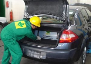

اعتبارات هامة عند إستخدام الغاز الطبيعي في السيارات
عند تركيب إسطوانة الغاز يراعى تثبيتها جيدا، حتى لا تتحرك أثناء حركة السيارة.
يراعى تأمين مكان إسطوانة الغاز بشكل جيد بعيدا عن أي خطورة.
يجب أن يكون المنظم في مستوى عالي نسبيا بالنسبة إلى الريداتير حتى يتم تبريد المحرك بأمان.
يراعى بأن يكون بلف إسطوانة الغاز بمكان واضح بحيث يسهل الوصول إليه، ويراعى أن يكون بلف الإسطوانة بعيد عن البطارية.
يراعى بأن يتناسب شكل بلف الإسطوانة مع البلف المتوفر في محطات تزويد السيارات بالغاز.
يفضل تركيب البلابل لمنع تسريب الغاز على المواسير عند توصيلها، كما يراعى ربط المواسير جيدا لتفادى حدوث أي تسريب.
عند تركيب المنظم يراعى بأن يكون في مكان آمن يسهل الوصول إليه.
في حال تركيب أكثر من إسطوانة، يراعى تثبيت كل اسطوانة منفصلة عن الأخرى، ويفضل وضع أي عازل بينهم بحيث يمنع الإحتكاك بينهما.
