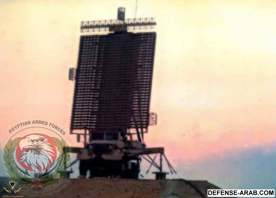

الرادار AN/SPS-48 العامل بالدفاع الجوي المصري
هو رادار مسح جوي أمريكي ثلاثي الأبعاد يعمل على النطاقين E / F-Band بقدرة علي الكشف في زاوية 360 درجة ( يعمل على السفن القتالية الامريكية ) ويمتاز بشدة بقدرته الهائلة على كشف الاهداف التي تحلق علي ارتفاع منخفض وارتفاعات شاهقة حتى 30 ألف متر فوق سطح الأرض كالطائرات الاسرع من الصوت علي مختلف ارتفاعات التحليق والمروحيات والصواريخ الباليستية وحتى الصواريخ الجوالة والاهداف الجوية ذات المقطع الراداري المنخفض ويصل مدى الرصد الى 450 كلم .
يستطيع الرادار الربط وتبادل المعلومات مع منصات الاسلحة الاخرى ( مثل الهوك المطور والباتريوت والرام البحري ) وهو مايمثل اضافة قوية الي امكانياته الرائعة .
يسهل الرادار من مهمة عمل طواقمه حيث يظهر البيانات بشكل رقمي
ويعمل بكامل كفائته في مختلف احوال الطقس دون تأثر ويتغلب على التشويش الالكتروني المكثف
تمتلك مصر 6 رادارات من هذا النوع من النسخة الارضية Land-Based وتعتبر الدولة الوحيدة في العالم التي تحصل عليه ويمتاز بقدرته على العمل حتى عام 2050+

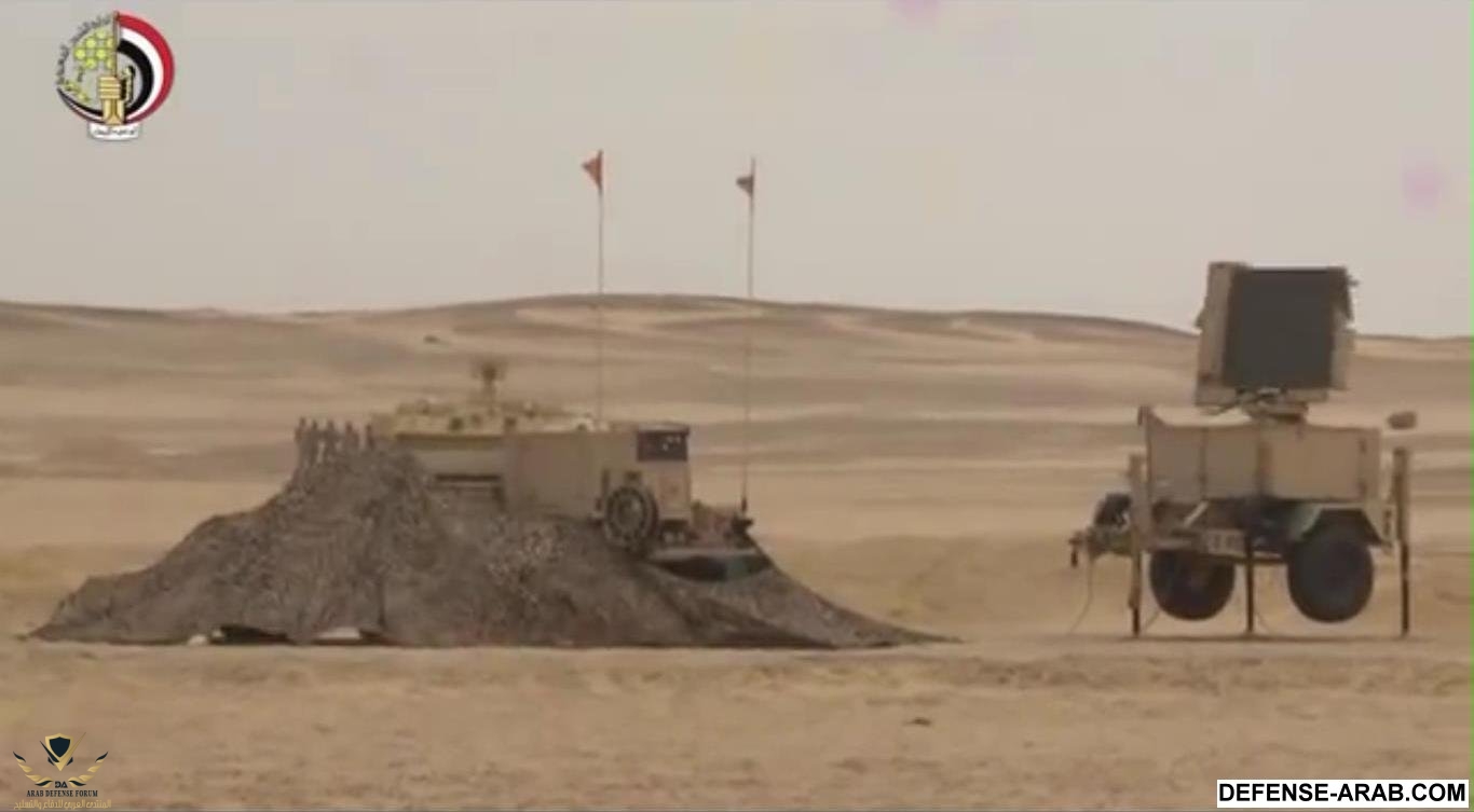

رادار الحارس المُحسّن AN/MPQ-64F1 Improved Sentinel
وزارتا الدفاع والخارجية الامريكية توافقان على صفقة رادارات " AN/MPQ-64F1 " لمصر
__________________________________________________________
أصدرت " وكالة التعاون الأمني الدفاعي Defense Security Cooperation Agency DSCA " التابعة لوزارة الدفاع الأمريكية " بنتاجون " ، أصدرت إخطارا مُوجّها للكونجرس ، بموافقة وزارة الخارجية الأمريكية على صفقة رادارات المسح الجوي وتتبع الأهداف طراز " الحارس المُحسّن AN/MPQ-64F1Improved Sentinel " من الجيل الجديد لصالح الجيش المصري بقيمة 70 مليون دولار .
وبحسب الوكالة فإن الجيش المصري طلب :
- 8 أنظمة رادار AN/MPQ-64F1 مُتضمنة سوفتوير التشغيل والتدريب .
- قطع الغيار ومعدات الدعم .
- انظمة راديو ارضية ومحمولة جوا للاتصالات Single Channel Ground & Airborne Radio Systems SINCGARS طراز VRC-92E .
- 16 مركبة هامفي HMMWV مُخصصة لقطر الرادارات ومُزوّدة بأدوات التغطية والوقاية للرادار .
- معدات الدعم والتدريب وباقي المُدات المُرفقة من قبل الشركة صاحبة العقد والحكومة الأمريكية .
* الشركة صاحبة العقد هي " طاليس رايثيون Thales Raytheon Systems " الأمريكية الفرنسية المُشتركة ( شركة مساهمة مُشتركة بين طاليس الفرنسية بنسبة 50% ورايثيون الأمريكية بنسبة 50% )
* جدير بالذكر ان الجيش المصري يمتلك في الاساس 12 رادارا من النسخة السابقة AN/MPQ-64 تم طلبهم في سبتمبر عام 2002 . وفي نوفمبر عام 2010 تم البدء في إنشاء وتأسيس مرفق صيانة خاص بالرادار للقيام بأعمال الصيانة والدعم الفني وصناعة بعض قطع الغيار اللازمة محليا .
* رادار " الحارس المُحسّن AN/MPQ-64F1 Improved Sentinel " هو الإصدار الاحدث من الرادار " الحارس AN/MPQ-64 Sentinel " ، حيث يبلغ مداه 75 كم مُقابل 40 كم للنسخة السابقة ، وهو رادار ثلاثي الأبعاد يعمل على النطاق الترددي " X-Band " مُخصص لأعمال المسح الجوي وتتبع الاهداف لصالح أنظمة الدفاع الجوي قصيرة ومتوسّطة المدى في مسرح العمليات . كما تميّز الجيل الجديد بسوفتوير مُحسّن ومُعالج بيانات واشارات جديد ونظامي كمبيوتر مُجهّزين لاستيعاب وتخزين البيانات الخاصة بالتهديدات المُستقبلية . هذا وقد حصل الاصدار الجديد على نمط رصد وتتبع الأهداف الجوية مُنخفضة الارتفاع كالصواريخ الجوالة والطائرات بدون طيار .
بستخدم الرادار مصفوفة المسح الإلكتروني السلبي Passive Electronically Scanned Array في رصد وتتبع وتعريف وتصنيف الاهداف والابلاغ عنها ، بمختلف انواعها من الطائرات المقاتلة والطائرات بدون طيار والمروحيات والصواريخ الجوّالة ، ويمتلك قدرة هائلة على مقاومة التشويش الإلكترني الكثيف ، ويعمل بكفاءة تامة مع انظمة الدفاع الجوي طراز " أفينجر Avenger " قصير المدى و" Chaparral " قصير المدى و" سلامرام SL-AMRAAM " مُتوسّط المدى و" هوك Hawk " متوسّط المدى
Thunderbolt
صوره للرادار فى مصر النسخة السابقة AN/MPQ-64
