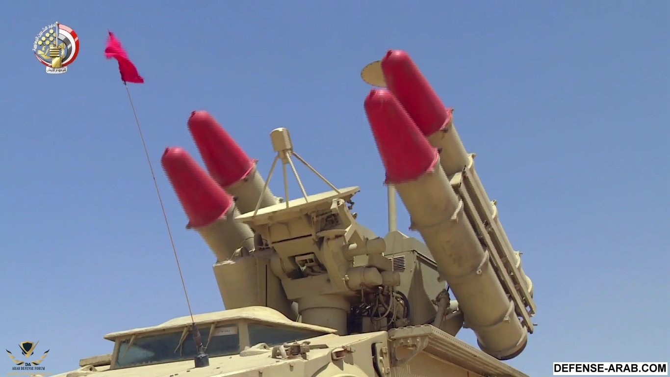

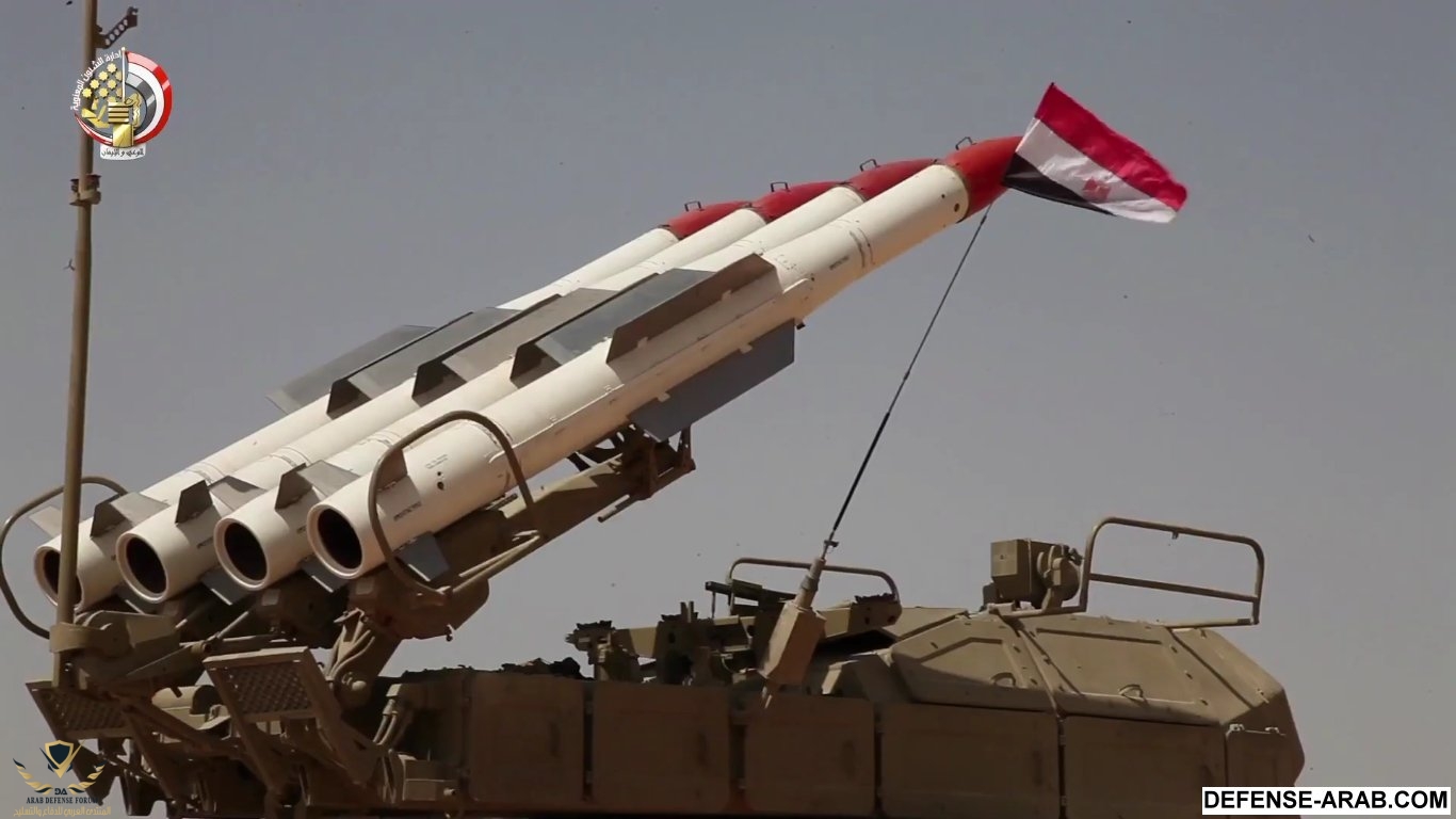

- عدد 1 - 6 ( حسب الطلب ) مركبة 9A317E مُجنزرة قاذفة للصواريخ وتحمل 4 صواريخ أرض-جو طراز 9M317 جاهزة للإطلاق، ومُزوّدة ايضا برادار 9S36E لإنارة الأهداف وتوجيه الصواريخ.
صورة للمركبة ويظهر الرادار في مقدمة برجها المتحرك والصواريخ محمولة أعلى البرج :
http://i.imgur.com/nA4wqL9.jpg

- الصاروخ 9M317 يزن 710 كج ويمتلك رأساً حربيا مُتشظياً يزن 70 كج، مع صاعق تقاربي Proximity Fuse لتدمير الهدف بالاعتماد على موجة التفجير المُتشظية، ويمتلك باحثا راداريا شبه نشط Semi-Active Radar Seeker يعتمد على توجيه الرادار الأرضي بالإضافة إلى نظام تصحيح التوجيه بالقصور الذاتي Inertial Correction Control System بالاستفادة من اسلوب الاستهداف بالملاحة النسبة Proportional Navigation ( قانون ملاحي يُستخدم بشكل او بآخر في معظم الصواريخ المضادة للأهداف الجوية ويتم تطبيقه على الأجسام التي تكون على مسار إلتقائي تصادمي Collision Course ) وذلك لضمان دقة إصابة الهدف.
- السرعة القصوى للصاروخ : 4 ماخ ( 4880 كم / ساعة )
- مدى الاشتباك ضد الطائرات : 3 - 45 كم
- ارتفاع الاشتباك : 15 متر - 25 كم
- مدى الاشتباك ضد الصواريخ الباليستية التكتيكية : 20 كم
- مدى الاشتباك ضد الصواريخ الجوالة المطلقة جوا : 20 كم
- اقصى سرعة للأهداف الجوية المناورة يمكن للصاروخ ان يتعامل معها : 830 متر / ث
- اقصى سرعة للصواريخ الباليستية التكتيكية يمكن للصاروخ التعامل معها : 1200 متر / ث
- نسبة الاصابة ضد الطائرات المقاتلة والمروحيات للصاروخ الواحد : 90 - 95%
- نسبة الاصابة ضد الصواريخ الباليستية التكتيكية للصاروخ الواحد : 60 - 70%
- نسبة الاصابة ضد الصواريخ الجوالة للصاروخ الواحد : 70 - 80%
