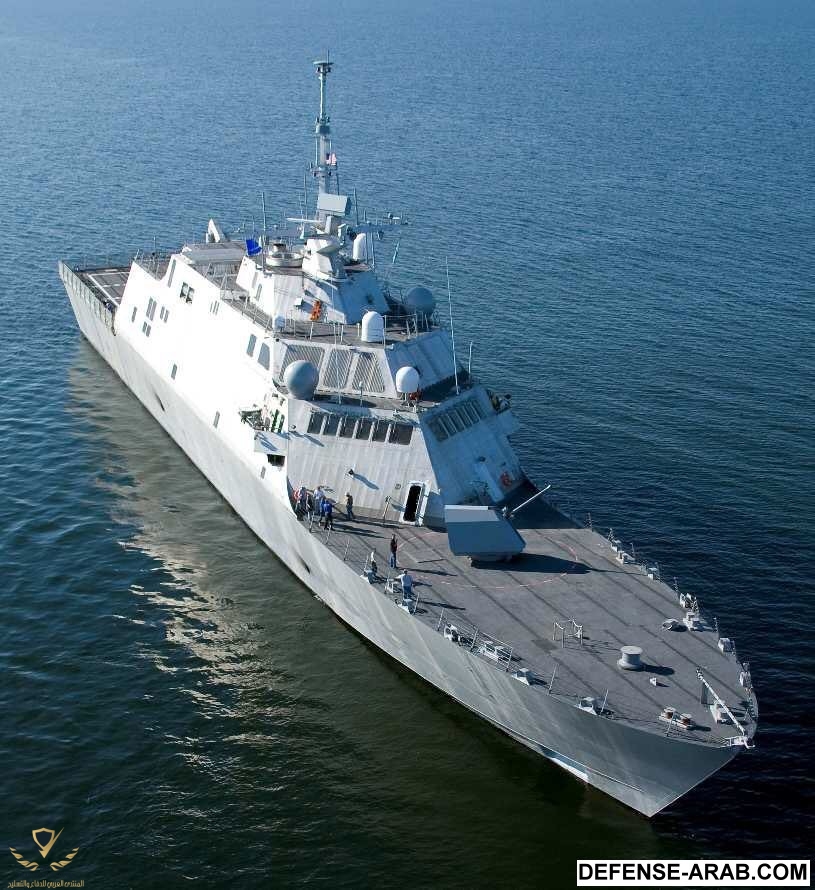

بعد رفض السعوديه لها قامت الشركه المصنعه لها بعرض فرقاطات LCS-1 بمميزات اكبر من قبل

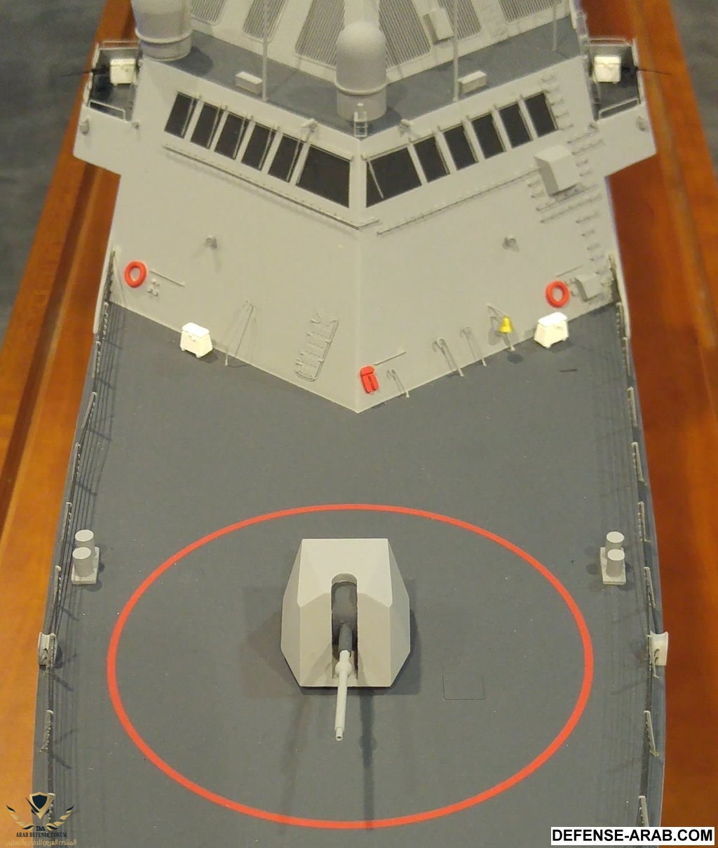

اشتمل العرض بتزويد الفرقاطه بمدفع عيار ٧٦ ملم بدل من عيار ٥٧ملم
مشاهدة المرفق 55908

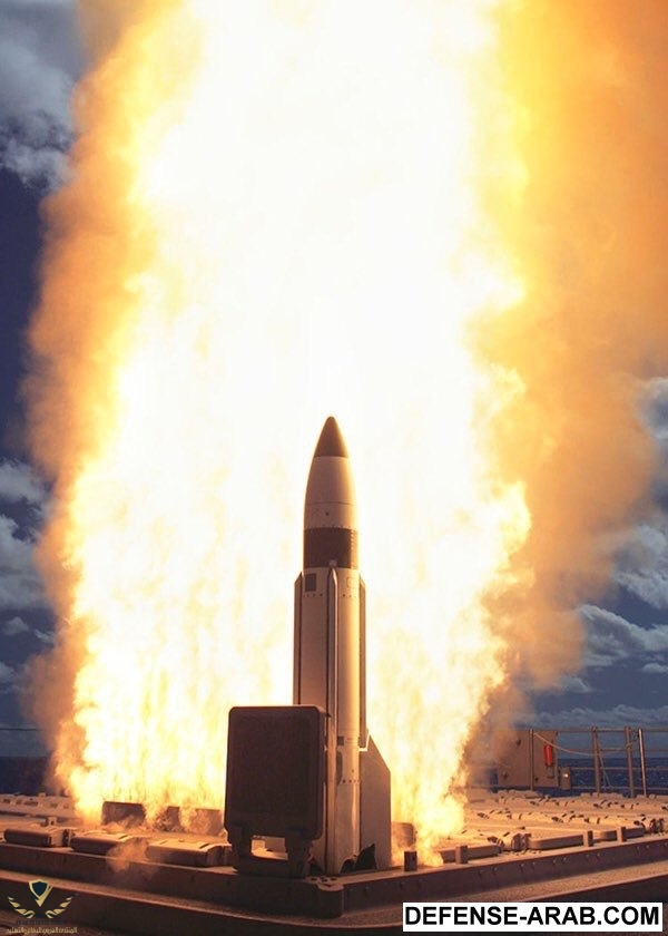

وتزويد الفرقاطه بصواريخ SM-2 سطح - جو بمدى ١٨٥كم
مشاهدة المرفق 55909
والنسخه السعوديه سيبلغ طولها ١١٨ متر اي اكبر من النسخه الامريكيه١١٥ متر بفارق ٣ امتار
مشاهدة المرفق 55910
