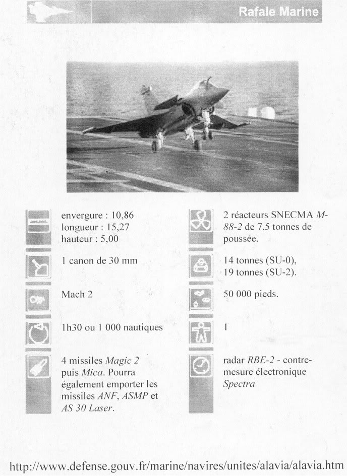

ورابط الصوره لا يعمل
http://www.defense.gouv.fr/marine/navires/unites/alavia/alavia.htm
الرافال البحريه فقط تصل لـ 2 ماخ وتخسر نقطه تعليق ثقيله أيضًا يعني لديك 4 نقاط فقط منهم اثنتين للوقود

هنا المصدر الرسمي يقول 1.8 ماخ ( بخلاف الذي ذكرته 1.6 )
http://www.dassault-aviation.com/en/defense/rafale/specifications-and-performance-data/
اذا لدينا هنا اختلاف يتوجب التمحيص ..
وزارة الدفاع تقول النسخه البحريه 1.6 ماخ السرعة القصوى ومصدر رسميّ
بس صحيح يمكن وزارة الدفاع الفرنسيه تكذب :)
انا اصبحت محتارا بين وزارة الدفاع وبين داسو ... راجع المصدرين ستجد اختلافا في الارقام .
هل يجوز ان احد ما زوّر هذا الكلام ونسبه لوزارة الدفاع الفرنسية !!!
ما فيه تناقض هذا الرابط المكتوب على الصوره لماذا لا تدخله ؟
وهنا الرابط الرسمي يقولك 1.6 ماخ فقط حد أقصى
http://www.defense.gouv.fr/marine/equipements/aeronefs/rafale-marine
وهنا الإيقل أقصى سرعه 2.5 ماخ
يعني ممكن تزيد والمصدر يقول 2.5 ؟
http://www.boeing.com/defense/f-15-strike-eagle/
لا تحتار ولا شيء سبب الإختلاف انك جايب رابط داسو للنسخه الجوية
ويقولك أقصى وقود خارجي 6.7 طن والبحريه ما تحمل الا خزانين وقود فقط
لذلك اللبس عندك يا بعدي !
هنا رابط داسو رافال القوات الجويه الفرنسيه
رابط وزارة الدفاع الفرنسيه رافال القوات البحريه الفرنسيه
تتلبس كثير هالايام ؟

الرابط الاول الذي يقول 1.8 ماخ
والرابط الثاني يقول 1.6 ماخ
لكن هذه السرعات محسوبة على كم من الحمولة !!
