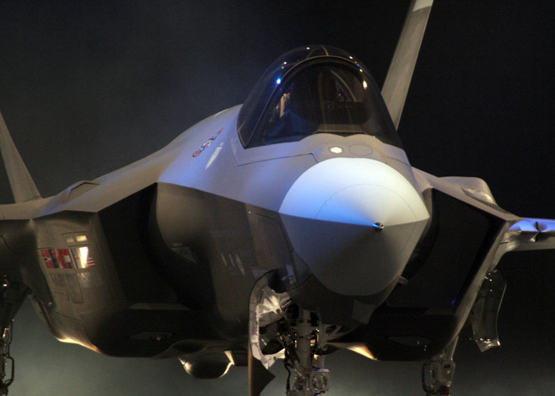

ومن هذا المنطلق ,,, افكّر بالاف 35 كخيار من الجيل الجديد متاح للتصدير ( بعكس الاف 22 التي توقف خط انتاجها )
وبرغم كل ما نسمعه من مشاكل وتأخير في برامجها ( الا ان البنتاغون لم يقم بالغاء المشروع ولا زال العمل جاري عليه )
وفوق كل ذلك , تطالب اسرائيل ان تكون المستخدم ( صاحب الحق الحصري في الولوج لتكنولوجياتها ) في الشرق الاوسط

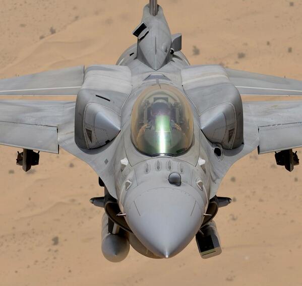

البلوك 60 بحد ذاتها تحفة ( تخيل رادار ايسا ونظام حرب الكترونية مستلهم من الجيل الخامس ,,, منذ سنة 2004 ,, ناهيك عن دخول صاروخ الامرام الذي كانت الامارات ثاني دولة تتسلح به بعد اسرائيل في المنطقة , وكان شرطا لاتمام صفقة البلوك 60 ضمن الشروط الاخرى كالولوج لمكتبة تهديدات المقاتلة وتحديثها بدون الرجوع للامريكيين ... وهذا , لمن يعرف ما تعنيه شيء مهم جدا )
تحفة
خزاناتها الكتفية توحي بمدى قتالي هائل ( بالقياس على الصوفا الاسرائيلية ) التي قيل فيها
The F-16I was developed on the basis of the F-16ES [Enhanced Strategic] single-seat and two-seat, long-range interdictor F-16 proposal. This configuraiton was developed in November 1993 in response to Israeli preference for the F-15I Eagle. The F-16ES featured additional fuel in one 1,136 liter (300 US gallon; 250 Imp gallon) centerline tank and two wing tanks, each 2,271 litre (600 US gallons; 500 Imp gallons), as well as two conformal tanks. The combat radius extended to in excess of 1,000 nautical miles (1,852 km; 1,151 miles). The F-16ES was not purchased at that time, but the conformal tanks were developed as retrofit option for existing F-16s.
http://www.globalsecurity.org/military/world/israel/f-16i.htm
مدى قتالي 1852 كم ..

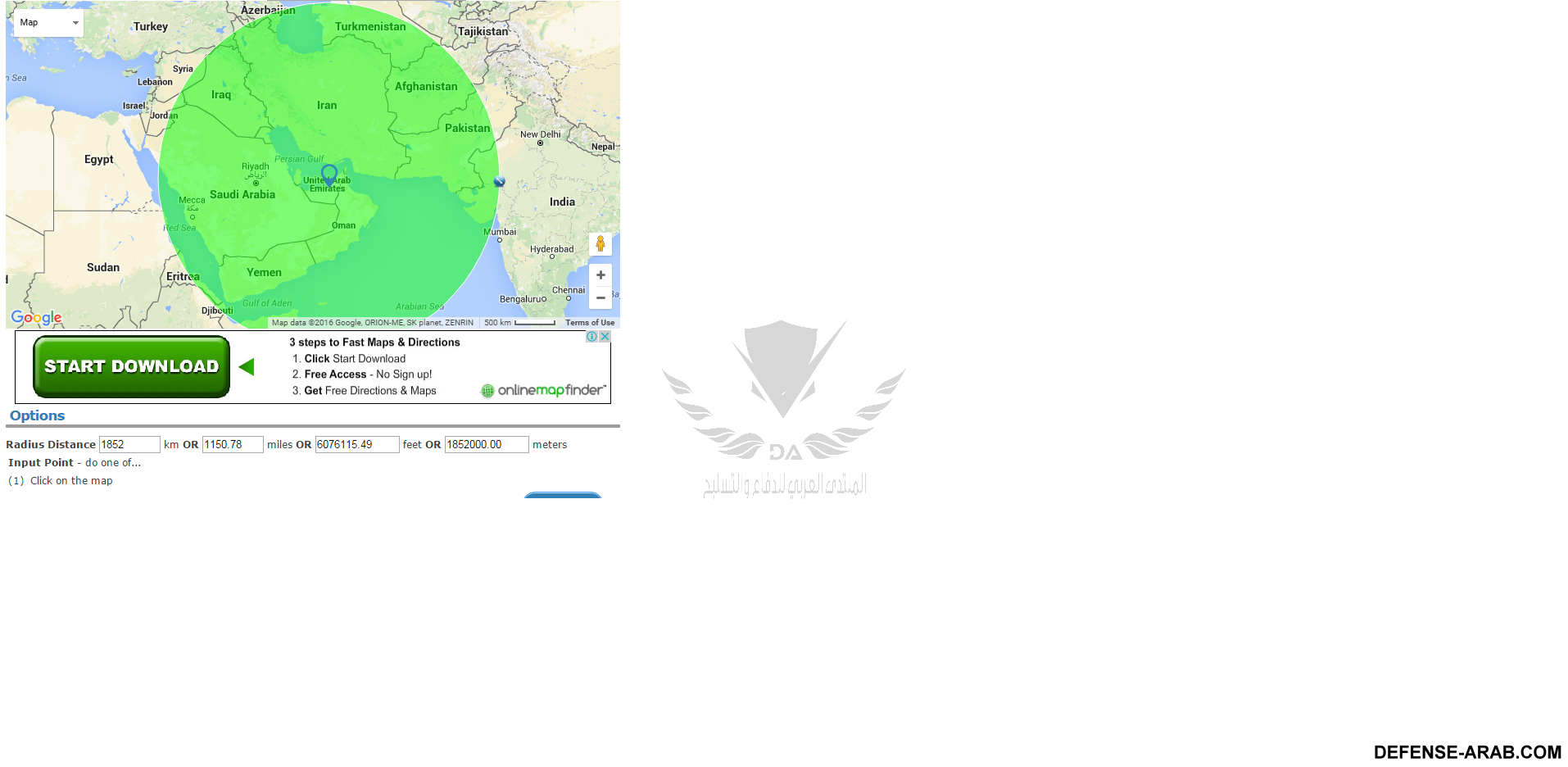

من اكثر الامور التي تثير اعجابي في الرافال هو مداها القتالي الذي يضاهي الايجل ..
الرافال 1852 كم
* Combat radius: 1,852+ km (1,000+ nmi) on penetration mission
http://www.defenceaviation.com/2010/09/dassault-rafale.html
http://www.fighter-aircraft.com/rafale.html
http://militaryedge.org/armaments/rafale/
الايجل 1853 كم
http://www.globalsecurity.org/military/systems/aircraft/f-15-specs.htm
http://fas.org/man/dod-101/sys/ac/f-15.htm
من موقع بوينج الرسمي يبلغ مداها القتالي 1852 كم ( 1000 ميل بحري )
http://www.boeing.com/defense/f-15-strike-eagle/
لذلك ,, اعتقد ان قطر ومصر بالفعل لديهم خيار ذو مدى استراتيجي ( ان صح نفس التوصيف على الايجل ) ... ناهيكم عن قدرات كبيرة في الحمولة ( تحمل 1.5 مرة مثل وزنها حمولة )
