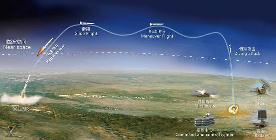

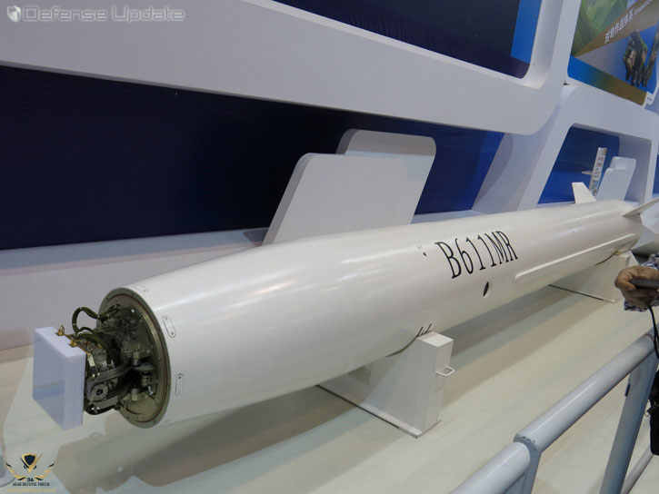

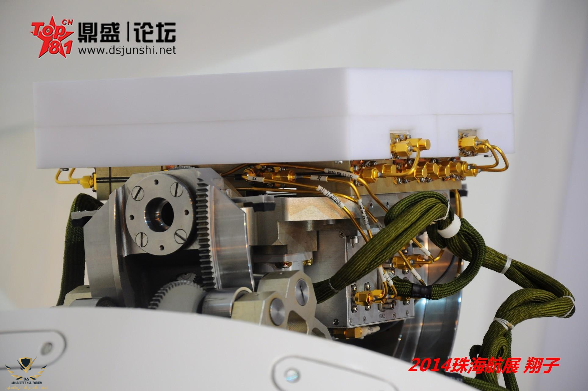

B611MR المضاد للرادار
الصاروخ التكتيكي B611MR قادر على ضرب الرادار

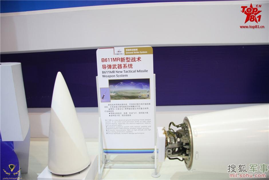

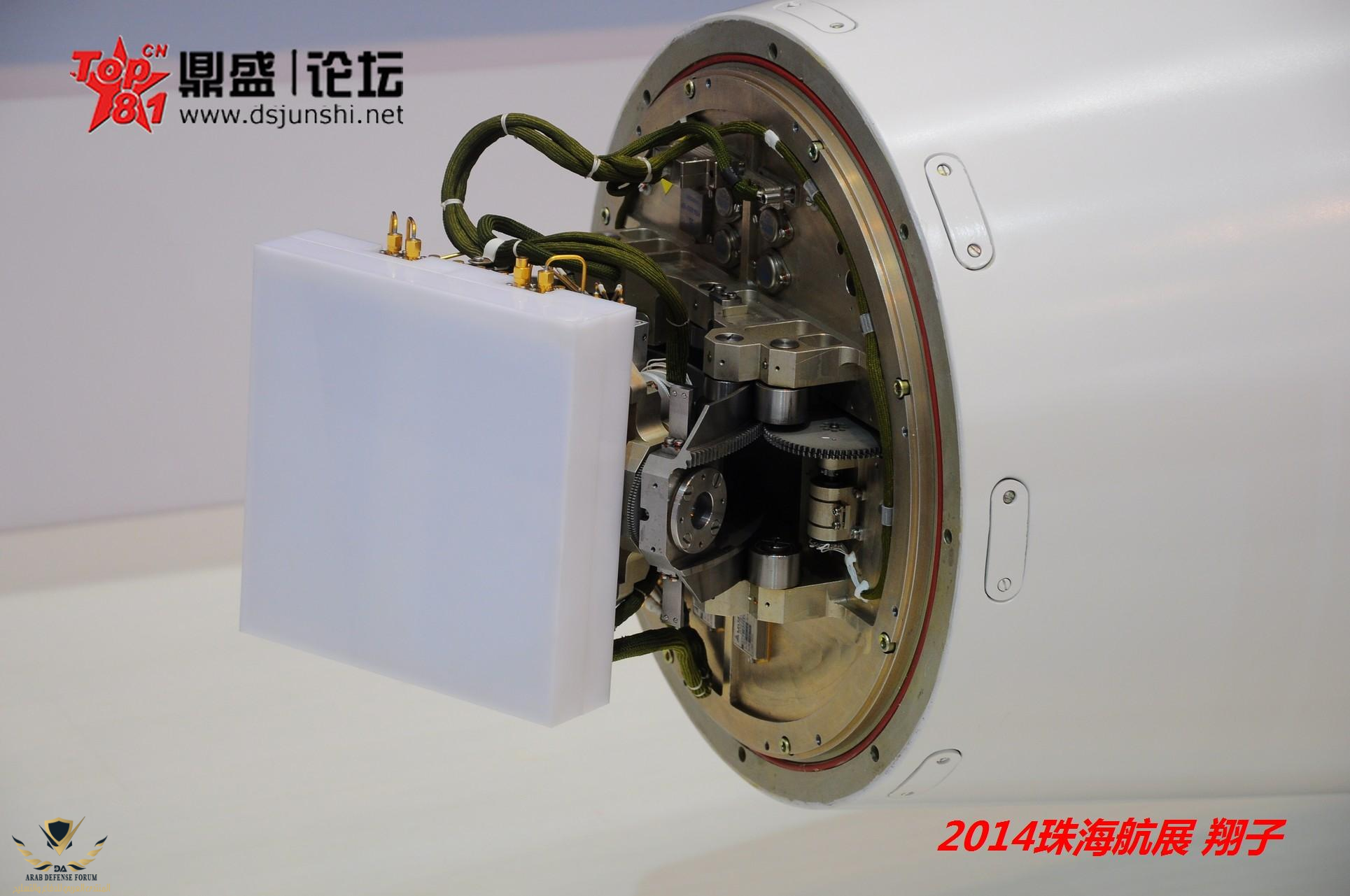

بعد التطوير الناجح للصاروخ التكتيكي B610 ، بدأت وحدة التطوير في تطوير صاروخ B611. تُظهر الصورة مركبة إطلاق الصاروخ B611.
بعد التطوير الناجح للصاروخ التكتيكي B610 ، بدأت وحدة التطوير في تطوير صاروخ B611. هذا النوع من الصواريخ عبارة عن صاروخ باليستي صلب أحادي المرحلة بطول إجمالي يبلغ 6.75 متر وقطر مقذوف يبلغ 600 ملم (6 من طراز الصاروخ مشتق من هذا) ، بكتلة إجمالية تبلغ حوالي 2 طن ومدى من 85 إلى 150 كيلومترًا (يمكن تقليل كتلة الرأس الحربي إلى 260 كم). الرأس الحربي عبارة عن قنبلة متكاملة مضادة للانفجار تزن 380 كجم. مع توجيه بالقصور الذاتي ، يصل CEP إلى 150 مترًا. في عام 1991 ، تم اختبار B611 بنجاح لأول مرة.
مكّن نظام الموصل المركب لتحديد المواقع بالقصور الذاتي / الساتلي القائم على B611M الصاروخ من ضرب أهداف نقطة أو منطقة بدقة مثل مراكز قيادة العدو والمستودعات ومواقع الصواريخ ومواقع المدفعية والمطارات الميدانية.

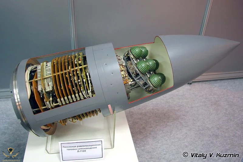

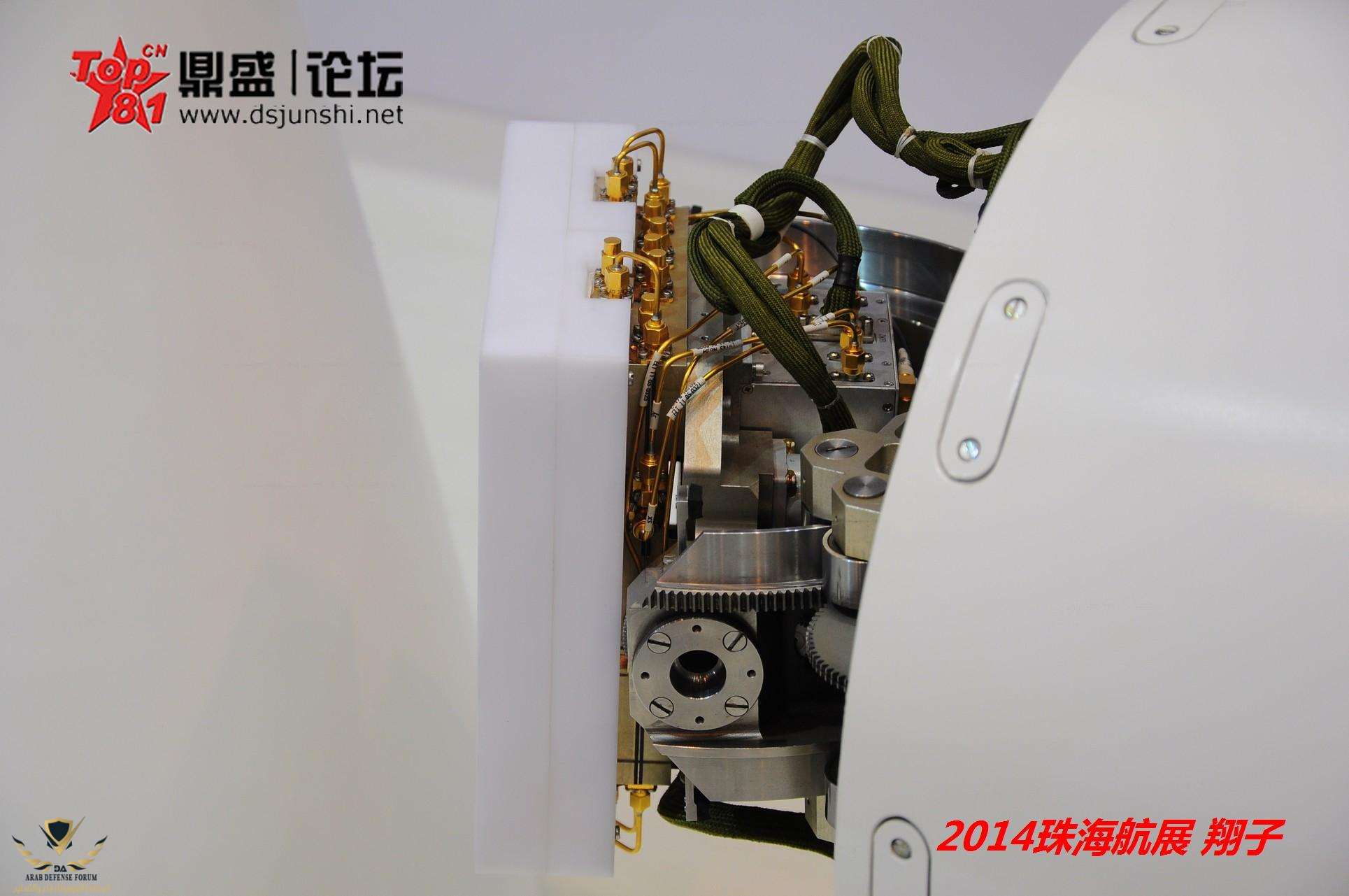

Passive radar homing head L-112E
