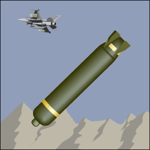

ـ قنبلة جدام (JDAM):‏
أميركية الصنع وتعني ذخيرة الهجوم المباشر المشترك. وتتمتع بمجموعة ذيلية توجّه بمعطيات الأقمار الصناعية وصفيف من ألواح هيكلية تحسن زاوية الانزلاق. أما نموذجها الأساسي فهو قنبلة GBU-31 برأس حربية من نوع MK 84 أو قنبلة 64 BLU-109 / MK زنة 2000 رطل، أو قنبلة 83 BLU-110 / MK زنة ألف رطل، أو قنبلة من نوعBLU 111 / MK 82 زنة 500 رطل. هذه المجموعة الذيلية تحوّل القنابل التقليدية الغبية إلى أسلحة ذكية يمكن استخدامها حتى في الطقس الرديء. ويعتقد أن دقتها في التصويب تقل عن عشرة أمتار عن الهدف. ولها نظام إرشاد ذو قصور ذاتي مدعوم بنظام تحديد المواقع "GPS" بالأقمار الصناعية، وكمبيوتر التحكم بأجنحة الطيران.‏
يستقي نظام "GPS" معلوماته عن موقع الهدف من الأقمار الصناعية ويحولها الى الكمبيوتر ليتم التحكم بأجنحة الطيران، وهذا يجعل القنبلة تهبط بنفسها على الهدف الذي تحمل إحداثياته من دون أن تعيقها الغيوم والسحب والغبار أو ما شابهها.‏
ما هو سياق عمل القنبلة؟‏
يتم تحميل موقع الهدف في كمبيوتر القنبلة قبل الإطلاق أو فيما هي تحلّق إما بواسطة طاقم الطائرة أو تلقائياً بواسطة نظام التهديف الخاص بهذه الأخيرة. وتتلقى القنبلة قبل إطلاقها معلومات من الطائرة عن موقعها وسرعتها حتى تعلم موقعها من الهدف. وبعد إطلاقها تهبط بنفسها الى أسفل، وفي حال انقطعت عنها اشارات نظام "GPS" بالأقمار الصناعية في اثناء هبوطها، فإنها تتحول الى العمل بنظام ارشاد القصور الذاتي. ويمكن إطلاق أكثر من قنبلة في الوقت نفسه ضد أهداف مختلفة.‏

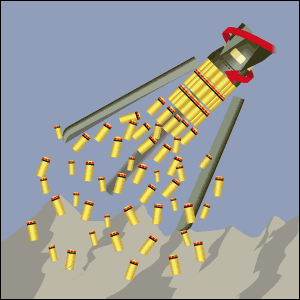

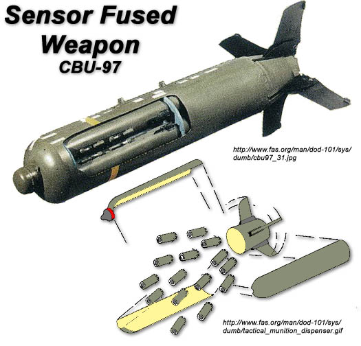

ـ القنابل العنقودية‏
هي عبارة عن قنابل ضخمة الحجم تنشطر الى عدد هائل قد يصل الى المئات من قنابل أصغر حجماً وشديدة التأثير. وهناك الكثير من أنواع القنابل العنقودية يصل الى 208 أنواع. وعلى الرغم من هذا العدد الهائل إلا أن كيفية عملها تكاد لا تتغيّر في الأنواع كلها. ولكن تختلف تلك الأنواع عن بعضها البعض في حجمها وكيفية إطلاقها حيث يمكن إطلاقها كقذائف صاروخية باستخدام المدفعية الأرضية، كما يمكن إسقاطها على الأهداف المختلفة من الطائرات.‏
أما القذائف التي استخدمتها اسرائيل في جنوب لبنان، فهي عبارة عن مقذوفات مدفعية اميركية الصنع من طراز م 483 483 M عيار 155 ملم، ويحمل المقذوف الواحد أربعاً وستين قنبلة من طراز إم 42 42 M وأربعاً وعشرين قنبلة من طراز إم 46 46 M.‏
تتكوّن القنبلة العنقودية من ثلاثة أجزاء رئيسية هي غلاف معدني خارجي يختلف حجمه وشكله باختلاف نوع القنبلة وطريقة إطلاقها أو إسقاطها. ويتصل بالذيل أربع من الزعانف تعرف باسم الموزع التكتيكي مهمته نشر القنابل الأصغر حجماً الموجودة داخل ذلك الغلاف، سواء كان ذلك الغلاف صاروخاً أطلقته المدفعية الأرضية أو مقذوفاً من طائرة. ويتم مسبقاً ضبط الارتفاع الذي تنفتح فيه أغطية القنابل الأصغر حجماً من بين عشرة خيارات تراوح بين مائة وألف متر. وتوجد تلك القنابل الأصغر حجماً مغلّفة داخل الجسم المعدني الخارجي. وعندما يصل الصاروخ أو المقذوف الى الهدف أو الارتفاع المحدّد له ينفتخ الغلاف المعدني الخارجي وتخرج منه القنابل الأصغر حجماً. وتقوم زعانف الذيل للجسم الخارجي بتدوير القنابل الأصغر حجماً في أثناء سقوطها. وتتغيّر سرعة الدروان ست مرات في مراحل السقوط وقد تصل الى 2500 لفة في الدقيقة. وتنتشر القنابل على منطقة من الأرض تكون مساحتها عادة 200×400م. وكلما زاد الارتفاع الذي تنفتح عنده تلك الصواريخ أو المقذوفات وزادت سرعة دوران القنابل الأصغر زادت مساحة الأرض المستهدفة بتلك القنابل. أما القنابل الأصغر حجماً الموجودة داخل الغلاف المعدني الخارجي فهي تشبه العلب المعدنية للصودا وارتفاع الواحدة منها عشرون سم وقطرها ستة سنتيمترات، ولها غطاء ينفصل تلقائياً ويخرج من تحته شريط من القماش أو النايلون يعمل كمظلة يقلل من سرعة القنبلة ويعدل من وضعها بحيث تسقط على الأرض بشكل عمودي لتكتسب قوة ارتطام تكفي لتفجيرها. فهي تحتاج حتى تنفجر ان ترتطم بالأرض أو بجسم صلب بزاوية تراوح غالباً بين 65 و90 درجة. أما إذا ارتطمت بالأرض بزاوية غير مناسبة، أو هبطت فوق مستنقعات أو أرض شديدة الرخاوة أو مسطحات مائية أو تعلّقت شرائطها بالأشجار، فإنها لا تنفجر على الفور وتصبح ألغاماً تصيب المدنيين لاحقاً.‏
يضم بعض الأنواع الأحدث من القنابل العنقودية مثل CBU 103 تقنيات حديثة في منطقة الذيل تساعد على تصحيح حركة القنابل، وتعويض تأثير الرياح على اتجاه القنابل حتى تصل الى هدفها المحدّد في حال وجود رياح شديدة. وتمثل تلك القنابل الأصغر الموجودة داخل الصاروخ خطراً ثلاثياً داهماً على الأفراد والمركبات العادية والمدرّعة. فالقنبلة BLU-97 مثلاً تسبب دائرة انفجار قطرها ستة وسبعون متراً. وتحمل شحنة من المتفجرات ذات شكل يسمح لها باختراق دروع الدبابات والسيارات المدرعة الى عمق 17 سم. أما غلافها فيتشظى عند الانفجار الى 300 من الأجسام المعدنية المدبّبة والحادة سريعة الانطلاق التي يمكنها أن تصيب الأفراد على بعد 150 متراً. كما أن لهذه القنابل تأثيراً حارقاً يتمثل في وجود مادة الزركونيوم الحارقة مع المادة المتفجرة في القنبلة التي تنشر شظايا ملتهبة شديدة الاشتعال قادرة على إشعال النيران في أي مركبات قريبة، ما يجعل هذه القنابل سلاحاً متعدد التأثير. وبعض هذه القنابل مزوّد أجهزة كشف حراري بحيث يتعقب المركبات ويهاجمها، والبعض الآخر يستهدف الأفراد أو يستعمل لنشر الألغام. وبإمكان شحنة المتفجرات في هذه القنابل اختراق مدرّعة تبلغ سماكتها حوالى 17 سم.‏
