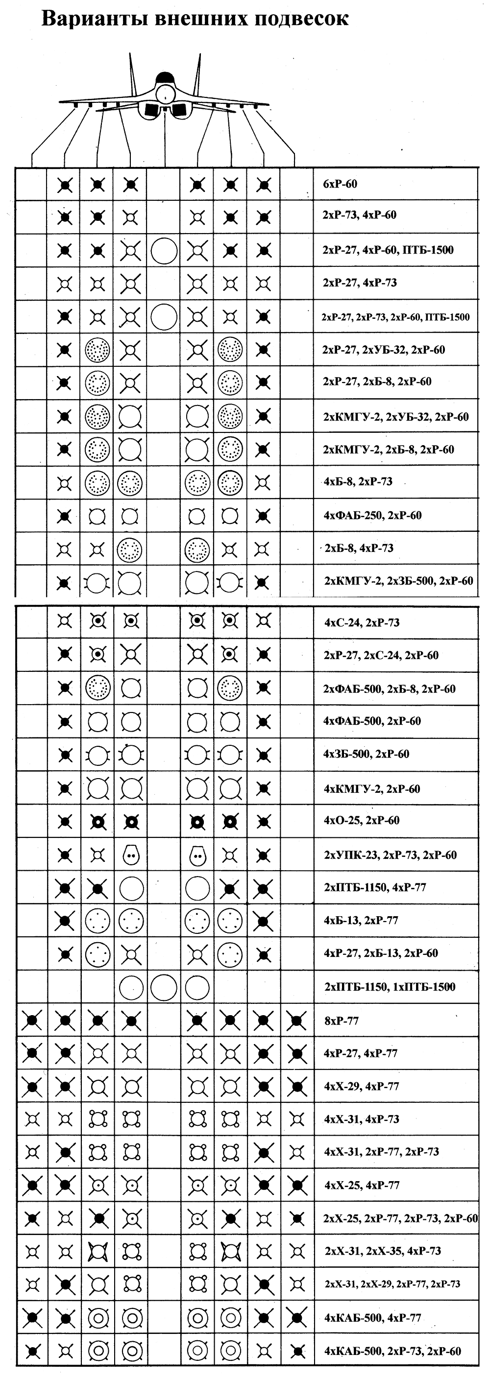

بالنسبة للحمولة
وعدد نقاط التعليق
اعتقد لا
بانتظار تاكيد
يعني انت بتتكلم عن ٧طن و٩نقاط تعليق
موزعين بشكل جيد لذلك مفيش ليها اي صورة لتحميل اكتر من صاروخ علي نقطة واحدة
عكس الرافال ذات البدن المدمج والحمولة الكبيرة
وبيتم اللجؤ الي الاسلوب دة خصوصا مع تحميل خزنات الوقود الخارجية زنة ٢طن
:mad::mad: ؟؟
والله ان مش عارف ان فاهم صح ولا لا بس هرد علي قد فهمي اه طبعا ينفع لو النقطة مثلا تقدر علي حمل الف كيلو فممكن تحمل صروخين وزنهم 500 كيلو او اربع صوريخ200كيلو ده في كل الطائرات مش في طائرة دون اخري فهي ترجع الي قدرة نقطة التعليق علي الحمولة والتوزيع علي الاجنحة ارجو اكون فهمت صح ورديت صح

لا اعتقد ان هناك ما يمنع اذا كانت نقطة التعليق تستطيع تحمل ذلك
لكن لم اراها من قبل بشئ مشابه
اعتقد انها يقصد بالشكل ده علي الرفال وده ممكن علي حسب قدرة نقطة التعليق والتوزيع

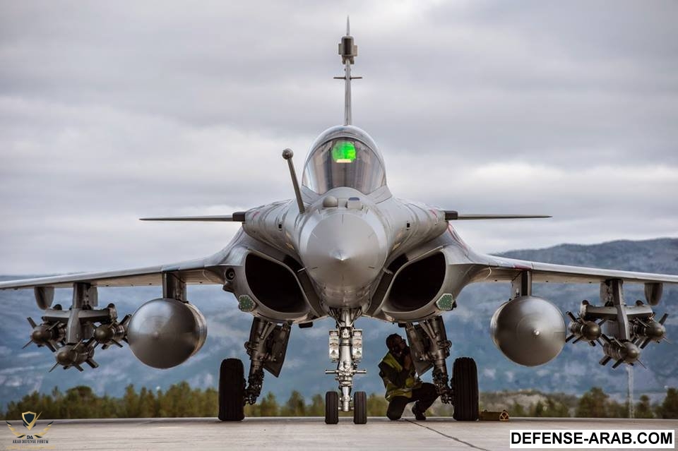

تقصد مثل رافال 3 قنابل على نقطة واحدة
الإجابة لا ....المعسكر الشرقي حتى الآن لم يفعلها حسب معرفتي
الصينين حاولو يعملوها على الثاندر في 2008 بالتعاون مع جنوب أفريقيا و حتى الآن لا شئ يذكر
aTwo+Seat+JF-17+Thunder++FC-1+Xiaolong+Fighter+Jet+Trainer+PAKISTAN+AIR+FORCE+PAF+BVR+PL-12+SD-10A+B+C+D+E+PL-10+ASR+WVRAAM+C-802+RAAD+MAR-1+H-2+H-4+LD-6+LT-2+FT-123456+CK-400AKG+%25282%2529.jpg
الصينين حاولو يعملوها على الثاندر في 2008 بالتعاون مع جنوب أفريقيا و حتى الآن لا شيئ يذكر
هي مش معضلة علي فكرة
وعيب تدخل الثاندر في الحوار
لكن توزيع الحمولة في الميج والسو ممتاز
نظرا لحجمهم
انما فكرة البدن المدمج في الرافال خصوصا مع حمولة خزنات الوقود الكبيرة
تخلي تحميل اكتر من صاروخ علي نقطة تعليق تقيلة مسئلة حيوية
