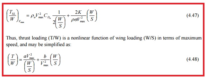

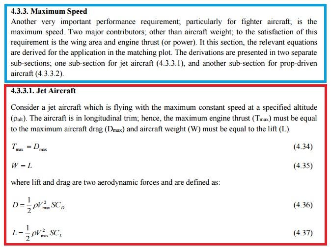

بس اسمحلي اقول ان العلاقات مركبة وغير خطية بين السرعة القصوى ووزن المقاتلة ودفع المحرك ومساحة الاجنحة ...
في البداية كمفهوم مبسط للعوامل التي تعتمد عليها السرعة القصوى maximum speed
وبعدين خطوات الوصول الى معادلة حساب السرعة القصوى (حالة اتزان اي حركة بسرعة ثابتة للتبسيط) بناء على ال lift و drag
معادلات
معادلات
معادلات
متهمناش في حاجة كهواة انما الي يهمنا العوامل الي وصل اليها في الاخر (التي تعتمد عليها السرعة القصوى) وان العلاقة بينها غير خطية كما يلي
بشكل مبسط السرعة القصوى هي Vmax الي في المعادلة ومعتمدة على
1) Wing loading الي هو W/S في المعادلة
2) Thrust loading او Thrust-to-weight ratio الي هو T/W في المعادلة
حيث
S : wing area
T : engine thrust
W : aircraft weight
K : drag factor
Tsl : is the engine thrust at sea level
 : air density
CDi : drag coefficient
بس العلاقة هنا بين wing loading والسرعة القصوى علاقة طردية .. مش كده ؟
ازاي مش فاهمها .. ازاي كل الجناح لما يكبر السرعة القصوى تزيد ؟:confused:
عشان ال wing load شايل معاه وزن الطائرة و سايب لل thrust مهمة مريحة نحو سرعة افضل بدون قوى تعطيل مقاومة عمودية بدون اغفال ال drag
مظبوط فعلا :يعجبني:
بس برده هو زي ما هيساعد في الوزن هيعاكس في مقاومة الهواء .. وكل لما السرعة تزيد كل لما مقاومة الهواء هتزيد وهيظهر اكتر تاثير مساحة الجناح ... ولا ايه؟

مظبوط فعلا :يعجبني:
كلام سليم و على حسب انت عامل الجناح ازاي لمقابلة الهواء دلتا .. سهمي ...
و ايضا على حسب ارتفاعك و موقعك الاتجاهي بالنسبة لمستوى الجاذبية
منا بتكلم عن السوخوي وهي مش دلتا .. زيادة المساحة هنا تعني زيادة طول الجناح .. وبالتالي زيادة مقاومته
احنا بنتكلم عن السرعة القصوى .. يعني على اقصى ارتفاع
