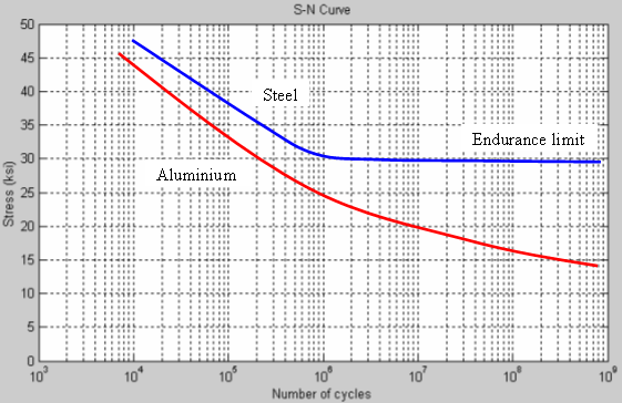

نظرة على تعريف ال fatigue life او حد تحمل الارهاق ان شئنا الترجمة الحرفية ..
Definition of fatigue strength. : the highest stress that a material can withstand for a given number of cycles without breaking —called also endurance strength — comparefatigue limit.
هو اعلى جهد تستطيع المواد الداخلة في تصنيع المقاتلة تحملها (بعدد معين من الدورات او cycles ) بدون ان تتحطم ..
بمعنى آخر .. كم تتحمل التايفون من ساعات العمل ..
هنا جدول يوضح الفرق بين الالومنيوم والستيل في التحمل
لو قارنا بين التصريحين ..
التايفون لديها حد تحمل يصل 6000 ساعة .. لا ادري الى اين وصلوا اليوم ..
