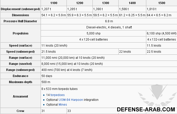

النسخه الاصليه طولها 61.2متر
According to IHS Jane's Fighting Ships , the Type 209/1400mod has an overall length of 61.2 m and a surfaced displacement of 1,280 tonnes
النسخه المصريه طولها 64.2 متر

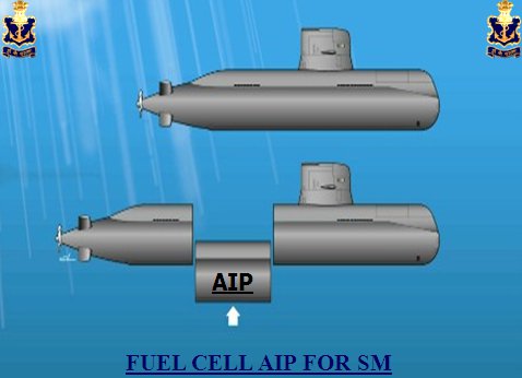

مهو تغيير التصميم لاضافة الـ AIP بيكون عن طريق اطالة البدن من الخلف و وضع الموديول و بتاعتنا متعملش فيها كدة ولا اى تغيير فى التصميم حتى
راجع كدة

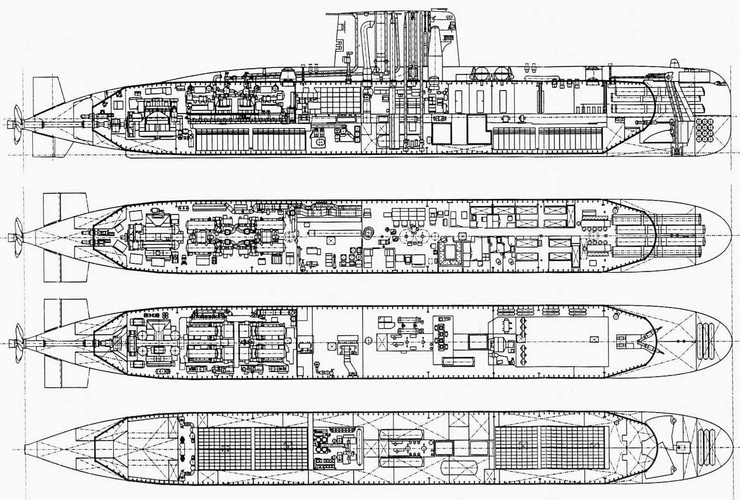

ادى التكوين بتاع بتاعتنا
اهى نفس الطول و كله
راجع كدة

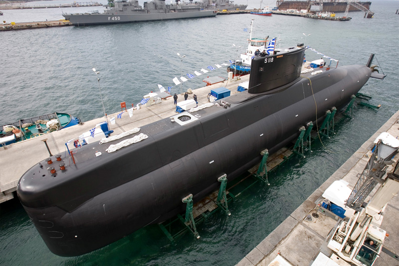

من مصدرك الغاء برنامج التطوير تم بعد تطوير الغواصه
but not before Okeanos (S118) completed the upgrade
و الصوره لل okeanos في الاحتفال بالتدشين بعد التطوير

صورة الويكى للـ 1400 و الصورة اللى انا حطيتها للـ 1400 mod فرق اقل من متر مش معقول يكون AIP

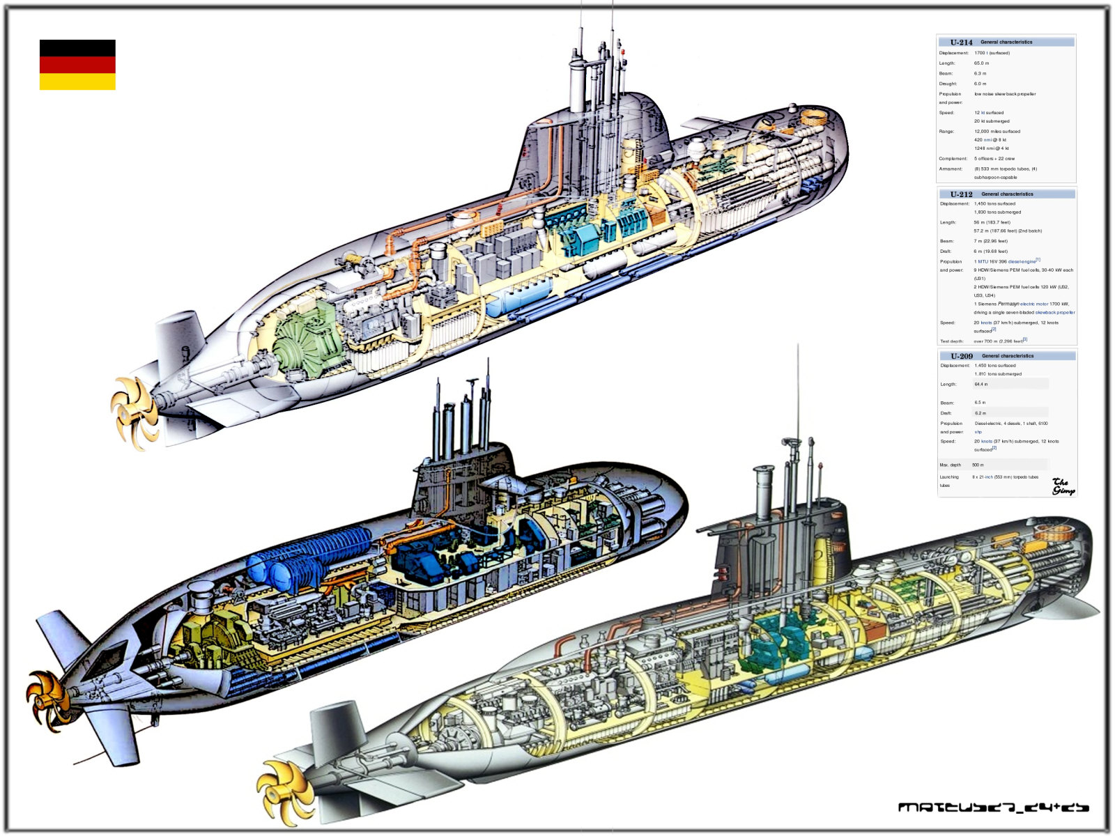

بالمقارنة مع الـ 214 و الـ 212
الفرق بين المزودة بالايب و الغير مزودة فى الصورة تلاحظ خزانات كبيرة
