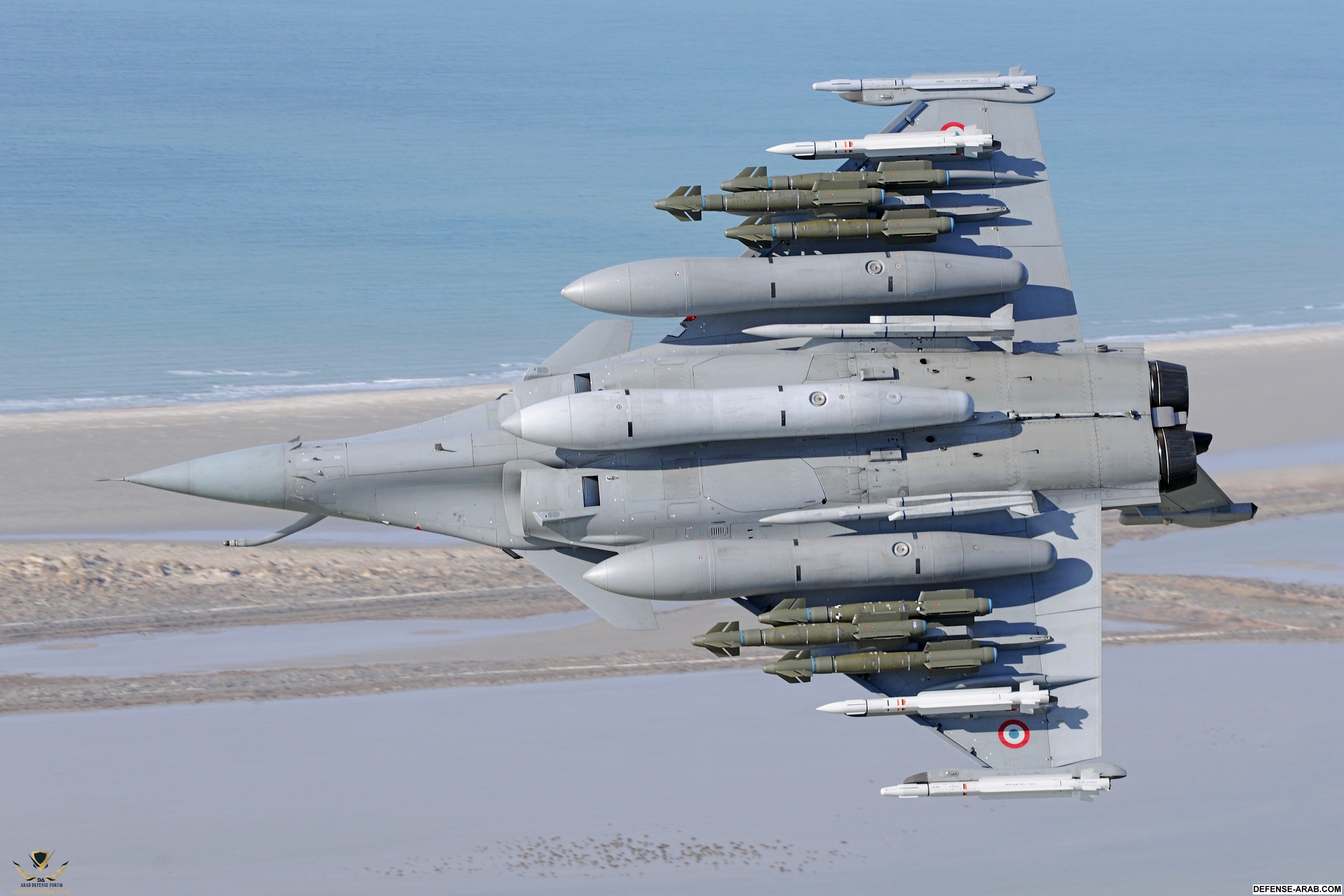

لكن اعتقد سيؤثر على مقطعها الرادارى كأى طائرة تحمل خزانات كتفيةعندما تركب الرافال الخزانات ( وهي خيار متوفر مبرهن نجاحه منذ 2001 ) فإنها ستحرر نقطتين اضافيتين لمزيد من الحمولة .. وهي التي تتميز بعدد 14 نقطة تعليق
