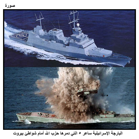

كان فين الاسطى باراك وعائلتة الكريمة عندما علم حزب الله على قفا ساعر 5 بالخمسة ؟؟!!:):D
يا عم صلحوها كانت اضرارها تقريبا في مهبط الطائرات
يا جدعان بلاش نقلل من قوة خصم كاسرائيل عندما يتعلق الامر بالالكترونيات والصواريخ
عشان منصحاش على كابوس شبه بتاع 67

بالفعل تم اصلاح اضرار الاصابة,
لكن ما اود قوله هو, لماذا لم يتصدى الباراك للصاروخ المهاجم ؟!
( اعتقد انه صينى سى 802)
رغم عدم مقارنة بالبستون الروسى ( الياخونت) مثلا,
وده مش تقليل من قوة اسرائيل ابدا او تقدم صناعتها العسكرية لكنها ليست خارقة كما تحب ان تصفى هذه الهالة عن نفسها

كنت قريت نقاش حول الامر
تقريبا اما المنظومة الرادارية للساعر لم تكن تعمل
او ان الساعر تمت مهاجمته بصاروخين متزامنين (وهو الارجح)
بمعنى صاروخ على ارتفاع عالي تم رصده مبكرا وركزت الرادارات على استهدافه .. بينما صاروخ اخر يسير على ارتفاع قريب من سطح البحر لم ترصده الساعر بينما رادارها في مود تعقب واستهداف الصاروخ الاول
