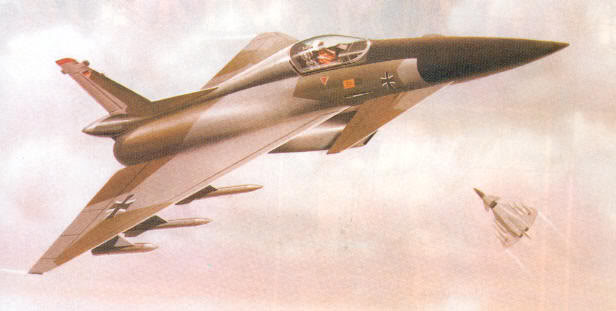

بالنسبة للمقاتلة تايفون فان برنامجها يعود تقريبا الى عام 1979 عندما قامت المجموعة البريطانية bae systems بتقديم اقتراحا رسميا حول مشروع المقاتلة الاوربيةECF والذي انظمت اليه فرنسا في أكتوبر 1979 في اطار البرنامج الثلاثي للمقاتلة الاوربية ، عرفت هذه المرحلة تعدد النماذج التي قدمتها الدول المشاركة في البرنامج حيث قدمت فرنسا نموذجها ACX الخاص بها في حين قدمت بريطانيا نموذجين مختلفين الاول نموذج مقاتلة خفيفة احادية المحرك تحت مسمى P.106 والثاني نموذج ثنائي المحرك تحت مسمى P.110 .برنامج P.106 تما الغائه والتخلي عنه لاحقا بسبب رفض سلاح الجو الملكي له كونه برنامج مكلف بالنسبة لطائرة بقدرات محرك واحدة في حين واصلت المانيا في نفس الفترة صقل مفهوم برنامجها الخاص للمقاتلة الاوربية تحت مسمى TFK - 90 - في عام 1981 انهار مشروع ecf لاول مرة لعدة أسباب منها المتطلبات التقنية المختلفة لتنفيذ المشروع ، والإصرار الفرنسي حول قيادة و تحوير البرنامج بما يخدم المتطلبات الفرنسية ...
النموذج االماني المقترح TFK - 90
