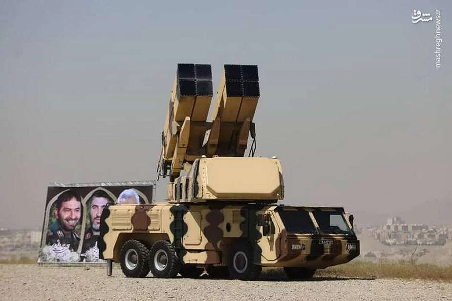

وتُعد أنظمة خرداد، بما في ذلك خرداد-3 وخرداد-15، أنظمة دفاع جوي إيرانية متقدمة قادرة على استهداف مجموعة واسعة من التهديدات . الجوية، بما في ذلك الطائرات الشبحية والصواريخ الباليستية.
ويمكن لخرداد-15، بمدى اكتشاف يبلغ 150 كيلومترًا، التعامل مع أهداف تصل إلى 85 كيلومترًا على ارتفاعات 27 كيلومترًا، وباستخدام رأس حربي شديد الانفجار يزن 180 كجم وتوجيه نشط بالرادار. وتمثل هذه الأنظمة تهديدات خطيرة للطائرات الإسرائيلية بسبب رادارها المتقدم ومداها الممتد ودقتها العالية، مما يشكل تحديًا حتى لتقنيات التخفي المتطورة.
