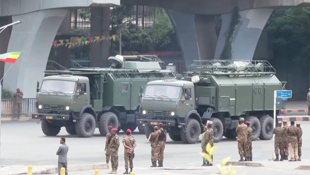

عرضت إثيوبيا مؤخرًا أسلحتها وأنظمتها الدفاعية الحديثة خلال عرض عسكري لقوات الدفاع الوطني الإثيوبية (ENDF)، . وكشفت عن إضافة جديدة إلى ترسانتها – نظام الحرب الإلكترونية Krasukha-4 EW من أصل روسي. .

هو نظام حرب إلكتروني متطور يتمتع بالقدرة على تعطيل إلكترونيات العدو وأنظمة الرادار بشكل كبير.
يتكون نظام Krasukha-4 الكامل من مركبتين، تم تركيبهما على هيكل شاحنة KAMAZ-6350 القوي 8 × 8. وتحمل إحدى هذه المركبات نظام الحرب الإلكترونية نفسه، بينما تحتوي الأخرى على وحدة مركز القيادة الأساسية.
وكان المسؤولون الروس قد زعموا سابقًا أن Krasukha-4 يمكنه التعرف بشكل فعال على مجموعة واسعة من أنظمة الرادار. والتشويش عليها.
وتشمل هذه القدرة رادارات المراقبة، وأجهزة استشعار التصوير الراداري المحمولة جواً، بالإضافة إلى أجهزة الرادار النشطة . وأجهزة قياس الارتفاع الشائعة في الصواريخ.
و يُعرف نظام التشويش الخاص بـ Krasukha-4 بقدرته على إصدار حزم طاقة قوية من الترددات . الراديوية (RF)، وهي قوية بما يكفي لإتلاف الأنظمة الإلكترونية الحساسة فعليًا على أهداف معينة.
ووفقًا لوسائل الإعلام الحكومية الروسية، تتمتع Krasukha-4 EW بنطاق عملياتي هائل ضد الأهداف الأرضية والجوية.و اعتمادًا على العوامل البيئية المختلفة، يمكن لهذا النظام تعطيل إلكترونيات العدو وأنظمة الرادار على مسافة تتراوح من 150 إلى 300 كيلومتر. (حوالي 93 إلى 186 ميلًا) في أي اتجاه.
وتضمن هذه القدرة على التكيف فعاليتها في المواقف القتالية المتنوعة، مما يوفر لإثيوبيا ميزة كبيرة في ساحة المعركة.
ويؤكد اعتماد إثيوبيا لـ كراسوخا-4 تصميمها على الاستفادة من قدرات الحرب الإلكترونية المتقدمة لتعزيز الأمن القومي.
