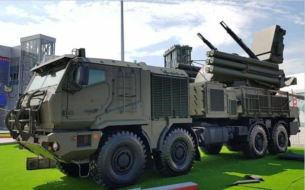

Pantyr-SM هو نظام دفاع جوي روسي قصير المدى. وهو نسخة محسنة من خط الأساس Pantyr-S1 . التي تم تبنيها في عام 2007. ويستخدم صواريخ أكثر قدرة ، ومجهزة رادار جديد ويحتوي على بعض التحسينات الأخرى. كما أنه يعتمد على هيكل جديد. تم بناء أول وحدة من نظام Pantyr-SM المحسن في عام 2017. تم الكشف عن نظام الدفاع الجوي لأول مرة علنًا في عام 2019.
و يعتمد Panstyr-SM على هيكل بعجلات K-53958 خاص (بشكل أساسي شاحنة عسكرية KamAZ-6560M مع كابينة مدرعة). على الرغم من أن نظام الدفاع الجوي هذا يمكنه استخدام هياكل أخرى متنوعة. علاوة على ذلك ، يمكن نشره حتى في وحدة ثابتة أو في سفن بحرية.
إن Pantyr-SM هو أكثر من نظام ثابت ، مصمم لحماية أهداف النقاط.

يمكن لنظام الدفاع الجوي إطلاق صواريخه أثناء التنقل ، ولكن لا يمكن إطلاق المدافع إلا عندما تكون السيارة ثابتة. ومن المثير للاهتمام أن Pantyr-SM الجديدة لا تحتوي على مقابس تثبيت.
يحمل خط الأساس Pantyr-SM 12 صاروخًا مختومًا في حاويات. على الرغم من أنه كان أيضًا إصدارًا مخططًا به 24 صاروخًا ولكن بدون أسلحة.
توفر الكابينة المدرعة من Pantyr-SM الحماية للطاقم من نيران الأسلحة الصغيرة وشظايا قذائف المدفعية والانفجارات التي تعادل 2 كجم من مادة تي إن تي.
يتم تشغيل هذا النظام بواسطة طاقم مكون من ثلاثة أفراد ، بمن فيهم القائد والمشغل والسائق.

إن هيكل K-53958 ذو العجلات الخاصة مدعوم بمحرك ديزل بشاحن توربيني ، بقوة 600 حصان. تزاوج المحرك مع ناقل حركة أوتوماتيكي. مركبة يمكن السفر على الطرق الوعرة.
كل نظام يعمل بنظام Pantyr-SM يمكن أن يعمل بشكل مستقل ، دون أي دعم خارجي. يمكن ربط ما يصل إلى 3-5 مركبات قتالية في بطارية ، حيث تعمل إحدى المركبات كمركز قيادة وترسل البيانات المستهدفة إلى مركبات أخرى. يمكن أن تعمل هذه المركبات القتالية أيضًا جنبًا إلى جنب مع مركز قيادة للدفاع الجوي تتلقى بيانات من رادارات الإنذار المبكر.
يجب أن تتضمن البطارية النموذجية عددًا من مركبات الدعم المرتبطة بها ، مثل إعادة شحن المركبات وسيارات الصيانة وورش العمل المتنقلة وما إلى ذلك.
