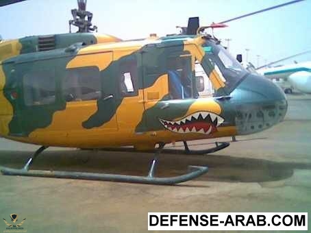

نعم السودان يمتلك الباتون ومدرعات M-113 وصواريخ الاستينقر والعديد من الاسلحة الامريكية منذ عهد الرئيس الاسبق جعفر نميري
وكذلك مروحيةالبيل اوغستا

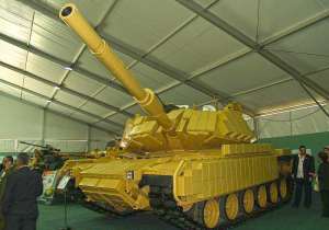

الثطوير الاردني
الثطوير الاردني
لم يدخل الخدمة إستاذي بدروعه التفاعلية !! كان مجرد نموذج مطروح لزبائن الشرق الأوسط ولم يوفق !!
