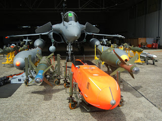

اضف على ذلك امر مهم جدا ... السيولة التي سيحظى بها الفرنسيون ( في اعقاب صفقات مصر وقطر والهند ) سيسرّع بعمليات التطوير وهم الذين اقرّوا مجموعة مهمة من التطويرات على المواصفات الحالية :
Rafale F3-O4T and beyond
Rafale F3 weaponry - © P. Wodka-Gallien - May 2011
Last May 19, The French Defense Procurement Agency (DGA) invited all the international defense press in order to expose the last Rafale milestones reached as well as the futures upgrades planned.
لاحظ التطويرات ( سألونها بالاحمر ) على الموجود الحالي ( الاشتقاق يسمى O4T من الـ F-3 الحالية والتي اصبحت معيارا اساسيا لسلاح الجو والبحرية الفرنسي )
First, the Rafale F3-O4T (former Rafale roadmap) : 60 fighters ordered (25C, 25B, 10M) deliveries from 2013 to 2019
- RBE-2 AESA : Final evaluation in June-July with a qualification expected before the end of 2011
- DDM-NG : new missile warning receiver compatible with a future active IR jammer.
- OSF-IT : improved front sector optronic suite
- Damocles-XF : add a sharper TV channel to the current IR channel for better identification in urban zones. Should be introduced in 2016.
- M88-2-E4 engine : extended service life and 2 to 4% less consumption
- Export option : 9 tonnes M88 engine. Require a 1.5 cm air intake enlargement and material change to keep low RCS. Proposed to the UAE.
