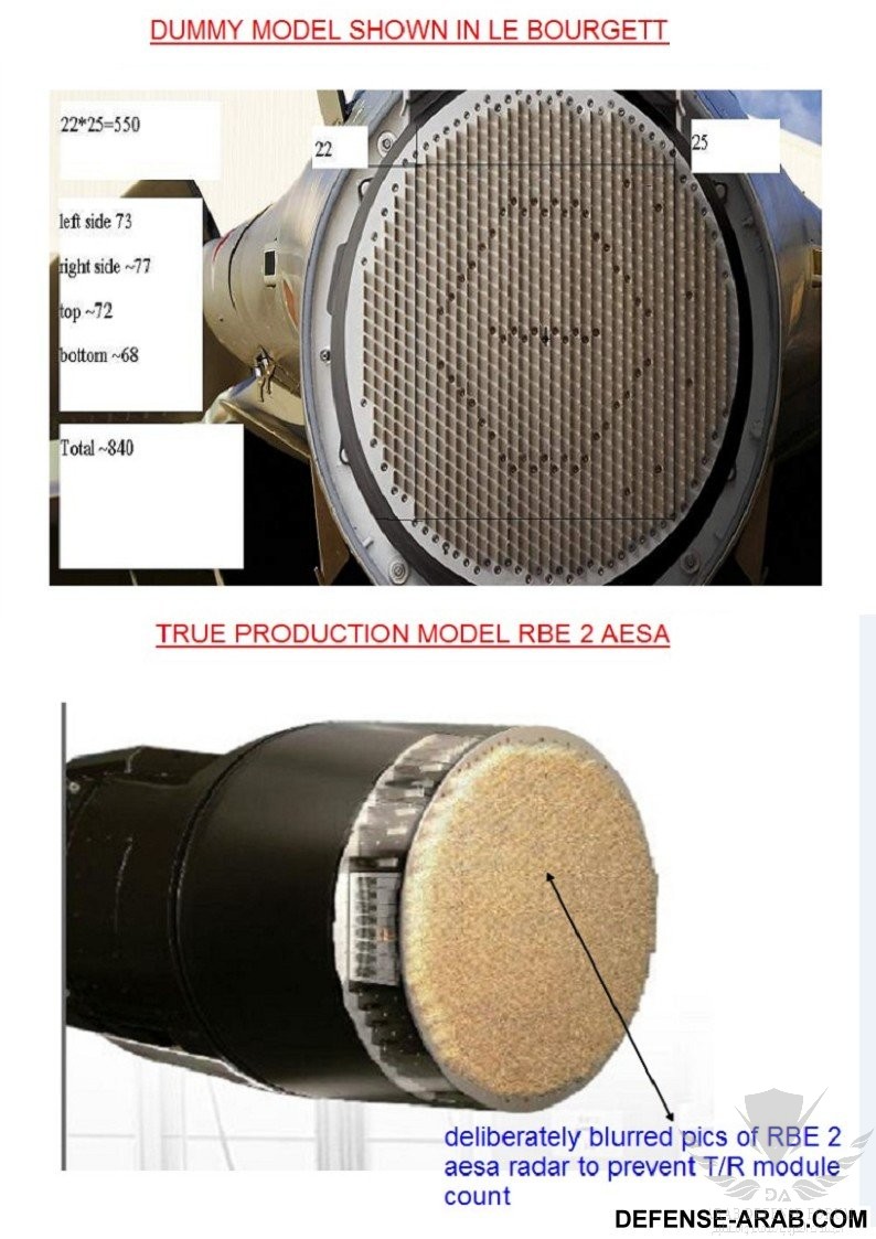

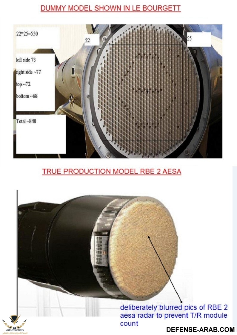

- كان رادار الأيسا السابع هو رادار طاليس RBE-AA2 و العامل علي مقاتلات الرافال إف 3 و هو أول رادار أيسا أوروبي يدخل الخدمة و كان هذا في 2012 و تبلغ مساحة الهوائي 600مم و يستعمل 863 موديول.
