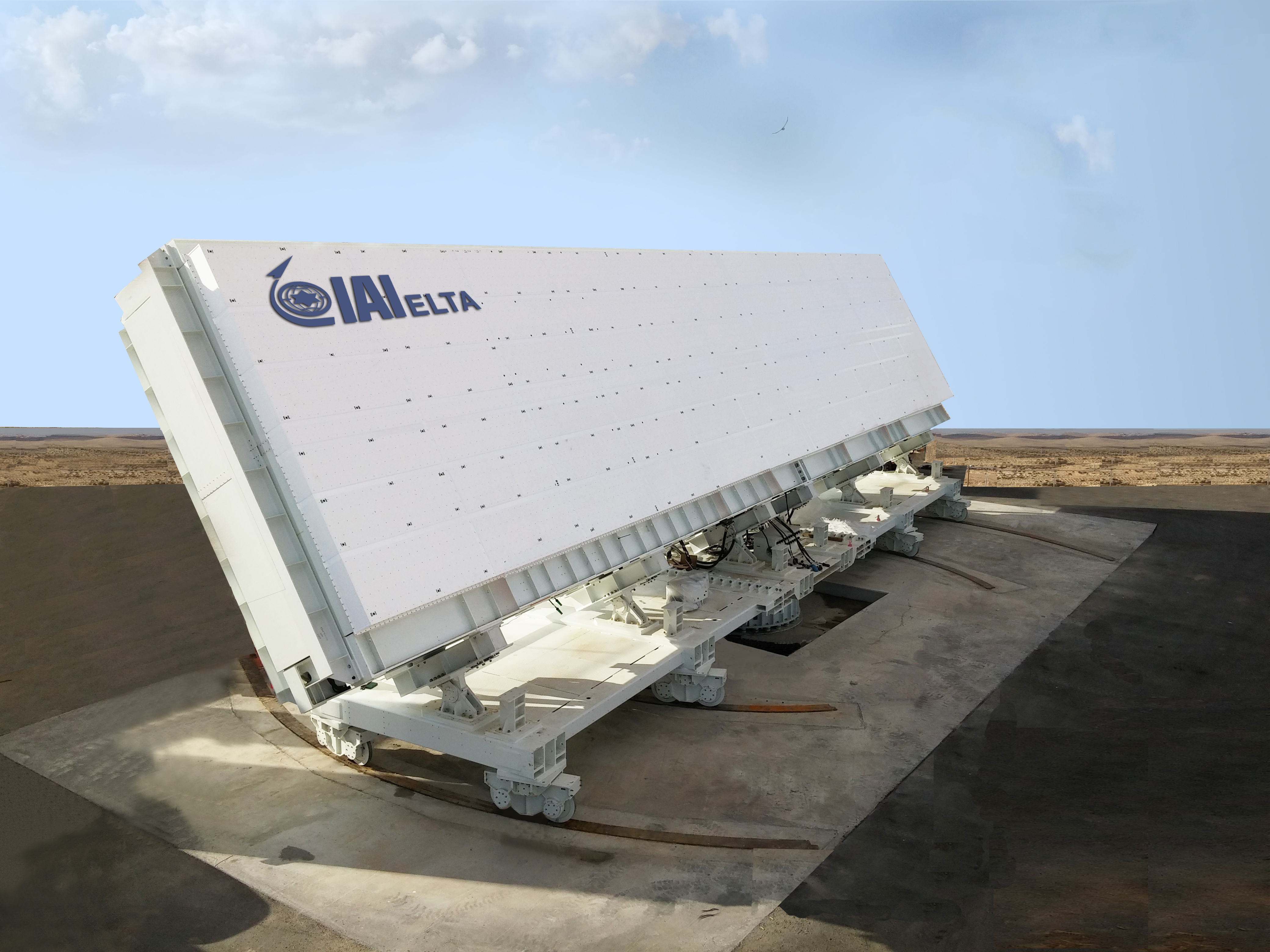

اعتقد رادار مثل الذي في الصوره او رادار بالعموم
هذه هي العديد؟

أعتقد أن لدينا نوع قريب من هذه هل تعرف مانوعه؟الرادارات النظيرة لرادار الامريكي fps 132
الرادار الروسي Voronezh فورونيج مداه 10000 الاف كم
https://en.wikipedia.org/wiki/Voronezh_radar
الرادار الصيني (لم أجد أسمة ) مداة 5500 كم
https://tiananmenstremendousachievements.wordpress.com/2015/08/page/5/
الرادار الفرنسي TLP مداة 3000 كم
http://www.onera.fr/en/dcps/radar-tlp

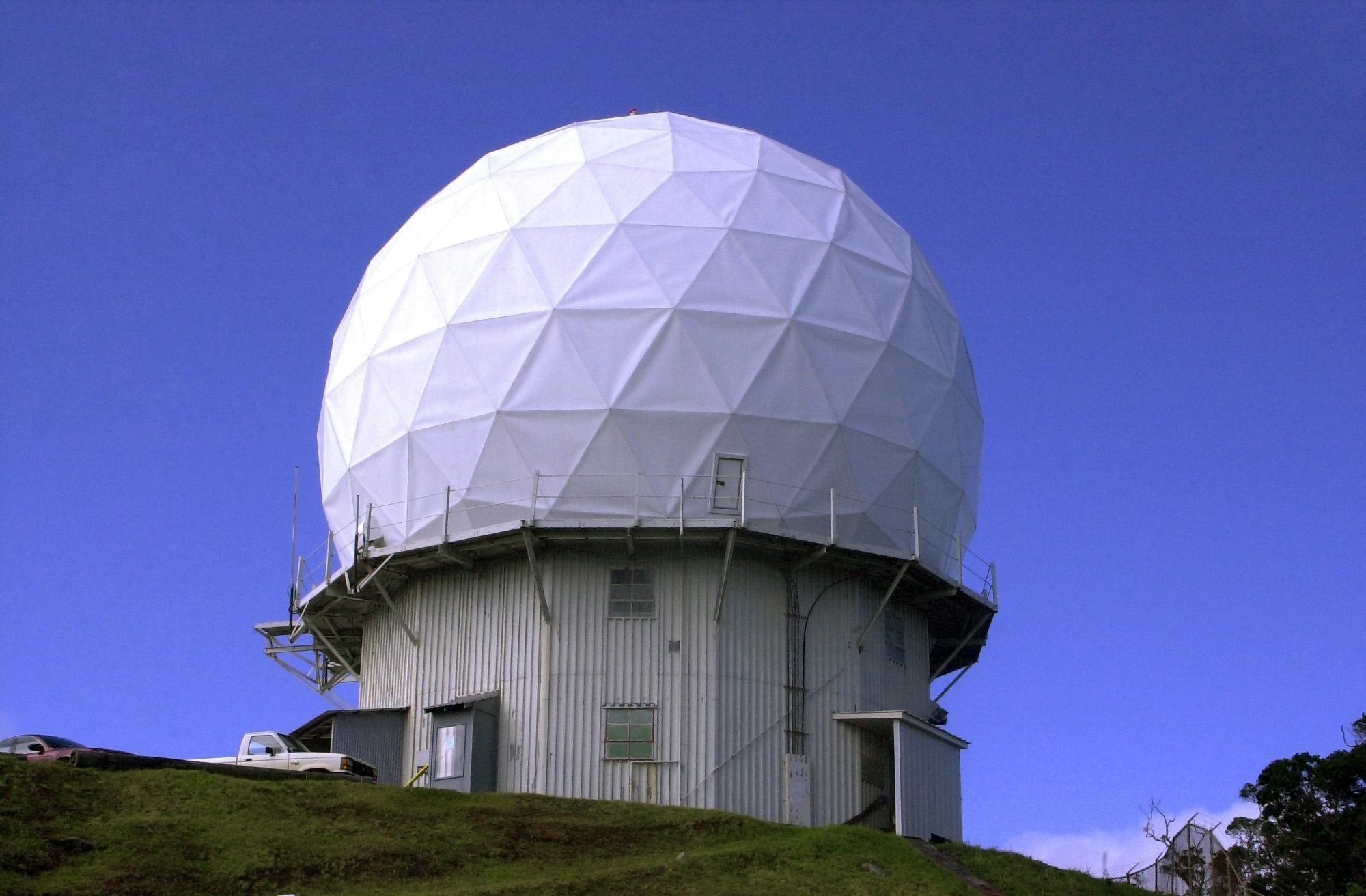

قريب من مدى الرادار الفرنسي وأتوقع أنه قديم بعض الشيءتقصد رادار بمدى 5000 او اكثر لا لا لانمتلك كهذا والله اعلم
لانمتلك رادارات طويلة مدى للاسف
يعني أقوى رادار كم مداه؟لانمتلك رادارات طويلة مدى للاسف
