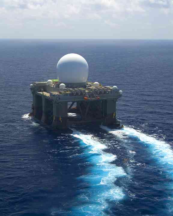

الرادار الامريكي البحري The Sea-Based X-Band Radar مداه 2000 كم
يقال بان هذا الرادار قادر على تعقب هدف بحجم كرة البيسبول :
The radar has been described by Lt. Gen Trey Obering (director of MDA) as being able to track an
object the size of a baseball
وقد وصفت الرادار اللفتنانت جنرال تري اوبرينج (مدير MDA) بأنها قادرة على تعقب كائن في حجم كرة البيسبول
https://en.wikipedia.org/wiki/Sea-based_X-band_Radar

اسرائيل حبيبتهم طلبوه ولكن الامريكان رفضوا الا بشرط ان يكون هم من يشغلوه رادار البحري X BANDلكن سيكتشفها غيره الذي يعمل بأمديه اخري
