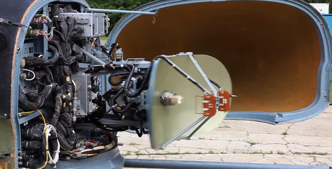

هو دا ردرار الامورة ؟ بتاعتنا او شبه
مش عارف مش حبه ليه لانو ميكانيكى بيعتمد على الحركة المستمرة مش حابه كردرار متطور وليه ميبقاش ردار مشابه للطيارات المقاتة بصورة مصغرة ؟

عندك صورة للردرار الايسا بتاعها ؟ او معلومات باصطفادة عنو
لانو احبطت من مجرد شكله
لسه مجرد مشروع كل المعروف عنه انه نسخه من رادار الجوك الايسا الخاص بالميج35 بمدي 130-135 كم

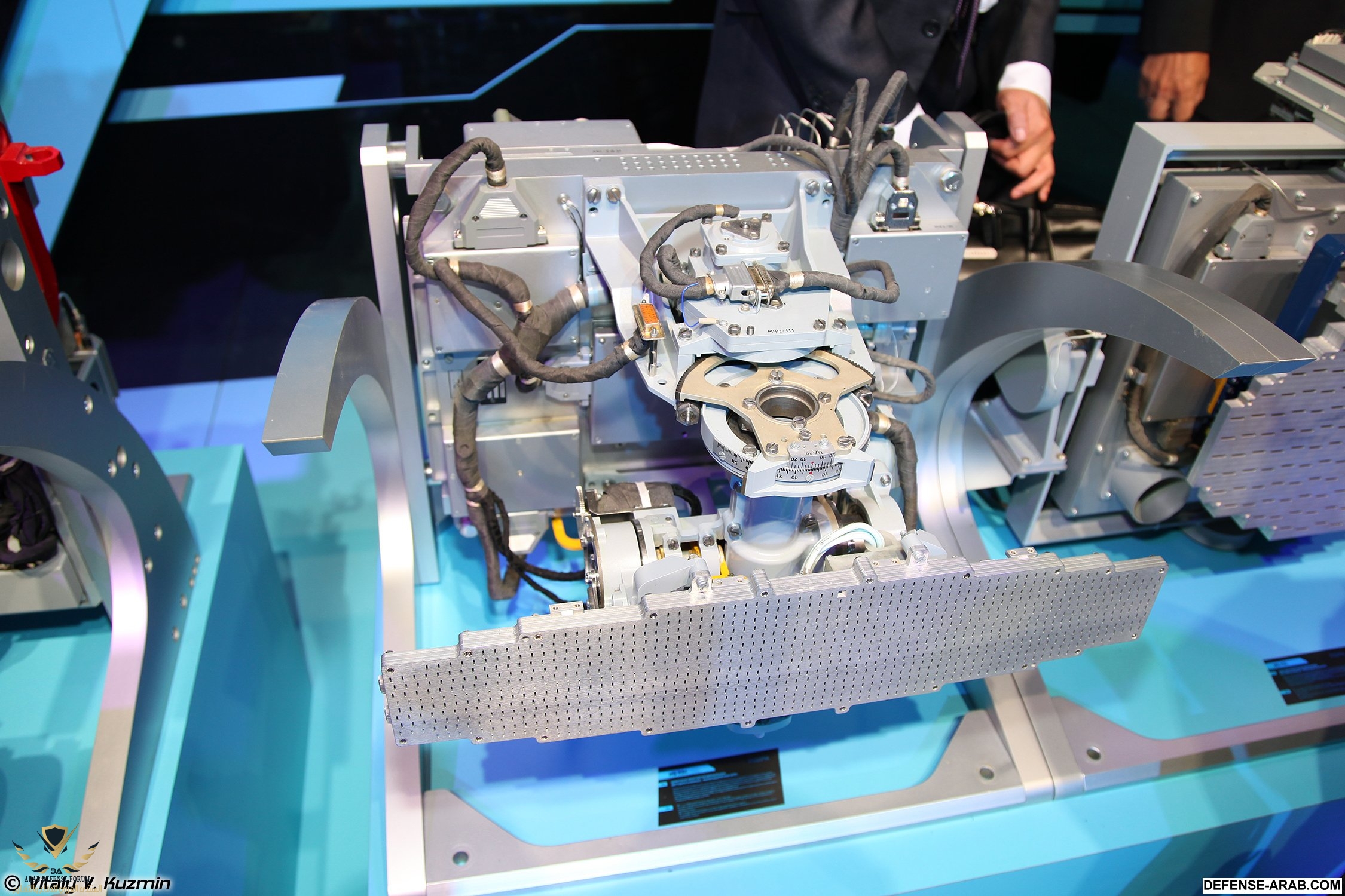

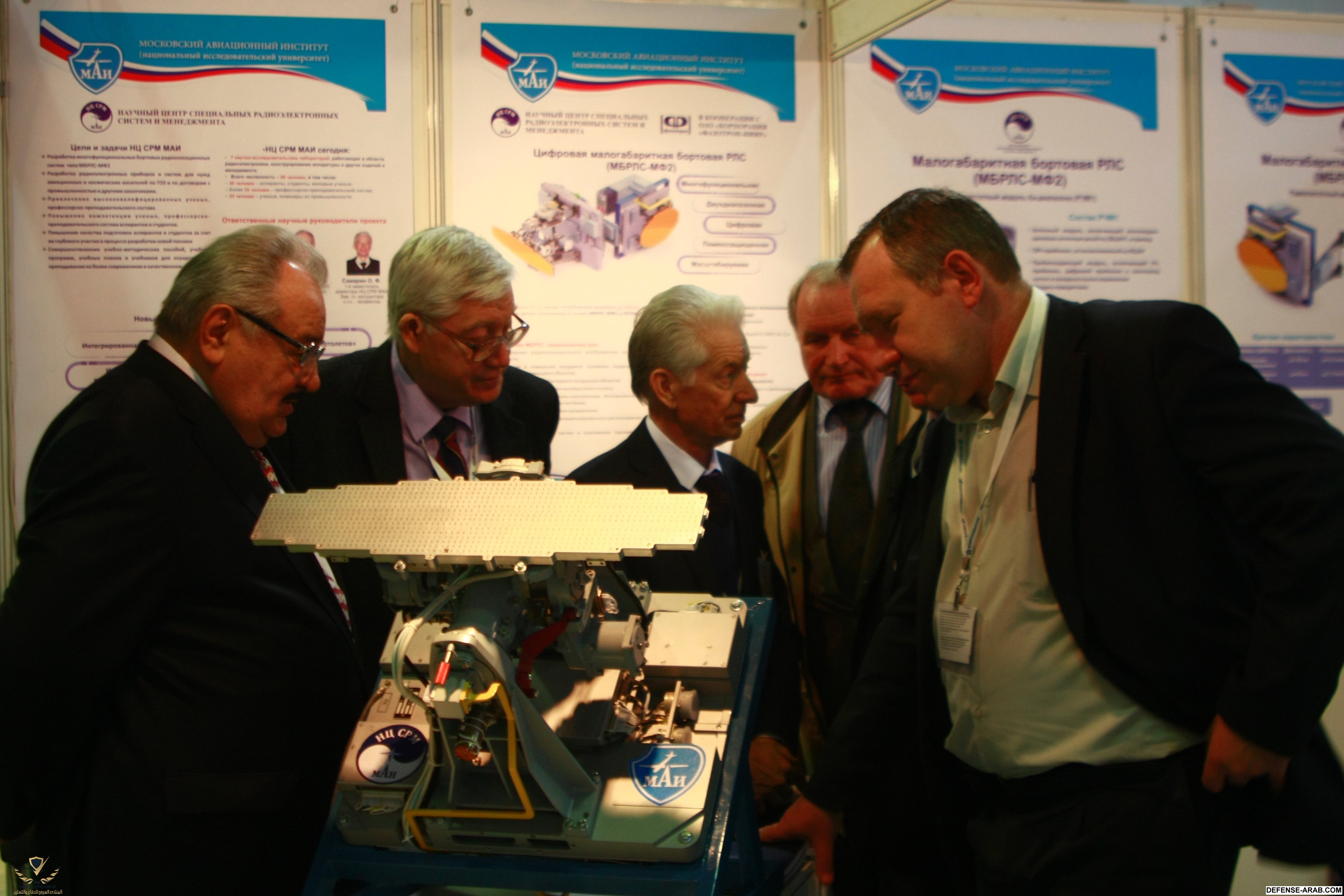

ده الرادار ال 275 كجم بعدد موديلات 1016 مش ال 80 كجم بموديلات تزيد عن ال600 بقليل
انا مش عارف ايه عدد الموديولات بالظبط
لكن انا بتكلم عن معلومات من موقع شركة kret نفسها

كلامك سليم الخطا حدث مني بسبب الخلط بين الرادار الجوك القديم للميج35
company's chief designer Yury Guskov expressed his disagreement with Indian commission as of MMRCA tender. Russian fighter MiG-35 competed in the tender, although failed due to allegedly low performance of Zhuk-AE radar. Prototype radar did meet India's requirements and detected air targets at the range of 130 km. Take note, the prototype radar participated in the India's tender had only 680 transceivers, while serially produced radar has 1 016 transceivers which increases detection range of air targets up to 250 km

ايوة هو والنسخة الحالية هي Phazotron-NIIR Arbalet FH-01-52 وهو رادار متعدد الانماط للمسح الجوي ورصد وتتبع الاهداف الجوية والارضية ويستطيع تحديد وكشف العوائق التضاريسية ويحتوي على نظام تعريف العدو والصديق ومقاومة التشويش الالكتروني ويبلغ مداه الاقصى 32 كم ( جو-سطح لرسم الخرائط الارضية ) و25 كم ضد الكباري و12 كم ضد الدبابات مع قدرة تتبع 20 هدف ارضي، واما جويا فيمكنه رصد طائرة مقاتلة من مسافة 15 كم مع قدرة تتبع 20 هدف جوي .
رادار اللونج بو مداه اقل وانماط عمله اقل طبعا ولكن ميزته في توفير رصد كامل حول المروحية في زاوية 360 درجة بجانب قدرته على تتبع 128 هدف وتحديد اكثر 16 هدف ذات اولوية قصوى لضربهم .. ووصلة البيانات بين الاباتشي وبعضها بتسمح ان مروحية واحدة برادار لونج بو تقوم بإنارة الاهداف وباقي المروحيات في السرب تقوم بالاطلاق عليه دون الحاجة لرادار آخر ..
النسخة البحرية Ka-52K هاتحصل مستقبلا على رادار AESA مشتق في الاساس من الـZhuk AE الخاص بالميج 35 ومداه يصل الى 200 كم وقادر على تتبع 30 هدف وضرب 6 اهداف منهم في وقت واحد
