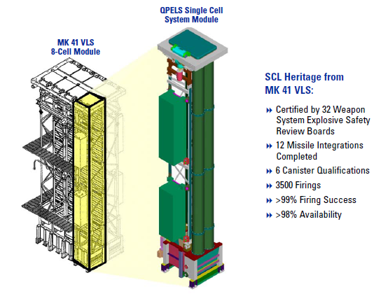

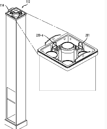

هناك شيىء لفت انتباهي في الصفقة وهو ان السفن الاربعة ستحتوي على نضامين او مجمعين للاطلاق العمودي mk41 بواقع 8 خلايا لكل نضام مما يعني مجموع 16 خلية لكل مجمع .
لكن في تقرير وكالة dsca ذكروا انه سيتم تزويد السعودية ب 532 صاروخ essm .....وسيتم تركيب 128 منها على السفن الاربعة بينما سيتم تخصيص 20 لتداريب والتجارب و 384 ستكون في وضع التخزين .
Five-hundred thirty-two (532) tactical RIM-162 Evolved Sea Sparrow Missiles (ESSM) (
one hundred twenty-eight (128) installed, twenty (20) test and training rounds, three hundred eighty-four (384) spares)
128 صاروخ مقسومة على 4 تساوي 32 صاروخ لكل سفينة التي تحوي 16 خلية اطلاق وهذا يعني انه سيتم تركيب MK 25 Quad Pack الذي هو ايضا قاذف عمودي يستطيع حمل اربع صواريخ essm (داخله توجد اربع خلايا معدلة من طرف لوكهيد مارتن وbae وكل خلية هي عبارة عن انبوب او خلية معزولة يطلق عليها( Single Cell Launcher(او SCL)) وقد صمم ليعمل داخل كل خلية من خلايا mk 41 .
المهم اذا نضرنا الى العدد مجددا وراينا ان كل خلية ستحمل 4 صوارخ essm وبما ان العدد الذي سيركب هو 128 صاروخ فقط كما ذكر فانه يكفي ملأ 8 خلايا على كل سفينة ليصبح العدد هو 128 حيث ان 8 خلايا × 4 صاروخ= 32 لكل سفينة × 4 سفن =128 صاروخ وهنا في هذه الحالة سيبقى لنا في كل سفينة 8 خلايا فارغة .
اما ان العدد الذي سيركب هو 64 صاروخ لكل سفينة واما ان هناك شيئا اخر سيركب في الخلايا 8 المتبقية في كل سفينة .......؟

نقطة مهمة ذكرتها ِِ 8 خلايا تكفي ل 32 صاروخ .. فهناك 8 خلايا اخرى .. لن نشتري خليتين لكل سفينه .. واحداهما عبث .. ولو كانت ستملأ بال ESSM لكانت الاعداد اكبر وفي هذه الصفقة ..
ماذا تتوقع ؟ ;)

هناك نسخة ب32 خلية اطلاق قد عرضها الاخوه من قبل
هل من الممكن ان يتم الحاق خاصية اطلاق صواريخ كروز بما انها تحتوى على عدد 32 خلية ؟
ماذا تتوقع ؟ ;)
نقطة مهمة جدا
اصل لو ستقوم بالتحميل لها فقط ب ESSM سيكون 64 صاروخ وليس 32
لهذا سالت هل من الممكن ان يتم اضافة خاصية اطلاق الكروز ليها او ذو 32 خلية
تخيلها محملة ب 16 صاروخ كروز وتعمل فى مياة الخليج الضحلة تخيل ما يمكن ان تفعلة من اغتصاب للايرانيين فى حال حرب مقبلة مباشرة لا قدر الله
