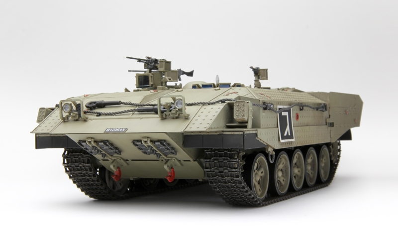

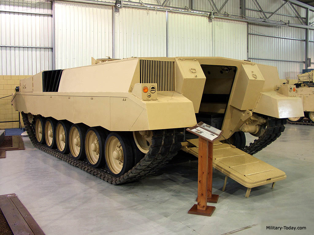

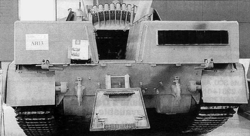

البدايه : اسرائيل .
المدرعه الثقيله اخزاريت .
اخزاريت تعني بالعبريه المراه القاسيه وهي تطوير اسرائيلي لمئات من دبابات T 54, T 55 العربيه التي اسرتها اسرائيل في حرب 1967 .

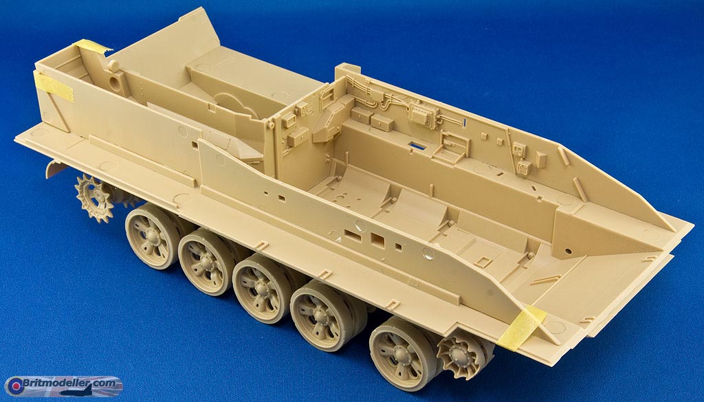

تم ازاله برج الدبابه وتم تهيئه داخل الدبابه لاقامه الجنود .
تصنف المدرعه الاخزاريت من قبل البعض على انها ناقله الجند الافضل تدريعا .
تم اعتماد تقنيه الدروع المودولار من قبل الجيش الاسرائيلي .
المدرعه حملت تصميما يحمل بدخول الجنود من المؤخره مع ازاله برج الدبابه .
مؤخرا اعتمدت روسيا التطوير الاسرائيلي لدباباتها التي 54 , 55 وحمل اسم BTR-T .
بدا انتاج المدرعه في العام 1980 وانتهي الانتاج في العام 1988 .
تم انتاج 300 مدرعه اخزاريت من عدد 400 الي 500 دبابه .
تم تصميم المدرعه بحيث يقع التحكم في الجزء الامامي من المدرعه .
يجلس السائق الي اليسار والقائد الي اليمين ام المدفعجي فيكن مكانه في الوسط .
لكي تتمتع المدرعه بوضوح في المراقبه تم تزويد السائق باربع بيروسكوبات مراقبه مع تثبيت 6 كتل منشوريه في السقف 4 الي اليمين واثنين الي اليسار .
في منتصف المدرعه توجد حجرة الجنود التي تسع 7 جنود - غير طاقم المدرعه المكون من ثلاثه افراد - .
تقع مقصورة المحرك وناقل الحركه في المؤخرة - وهي النقطه الاكثر اثاره للاعجاب في التصميم من وجهه نظري - مع عجلات طرق كبيره والتي تضمن حركه ديناميكيه اكبر للمدرعه مع وضع جنازير هي نفس المستخدمه على الدبابه ميركافا .
تم استبدال المحرك السوفيتي بمحرك ديزل امريكي ثماني الاسطوانات مبرد بالماء بقوة 650 حصان .
ولحل مشكله وضع المحرك في المؤخرة وايضا وضع الباب في المؤخرة تم وضع المحرك عرضيا مما سمح بوجود باب جانبي يدخل منه الجنود في المؤخرة .
يوجد العديد من فتحات الطوارئ للطاقم في سطح المدرعه .
الحركيه تقدر في النسخه ال MK 1 ب 15 حصان لكل طن تقريبا .
وفي النسخه ال MK2 تم استبدال المحرك ال 650 حصان باخر 850 حصان مما رفع حركيتها الي 20 حصان / طن تقريبا .

تم تزويد المدرعه بحله تدريعيه في المقدمه والاجناب توفر لها حمايه في محيطها الامامي ضد طلقات متكررة من العيار 125 مم .
Achzarit can survive the high explosive anti-tank (HEAT) and kinetic energy (KE) projectiles capable of destroying conventional infantry fighting vehicles.
The front arc of the vehicle can withstand repeated 125mm KE hits. The rear side of the vehicle is protected with armoured mesh plates.
Around 14t of the vehicle's weight is made up of advanced add-on armour providing high levels of protection.
The vehicle is also fitted with nuclear, biological and chemical (NBC) protection and automatic fire suppression systems.

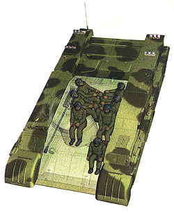

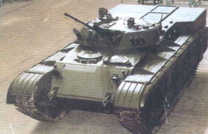

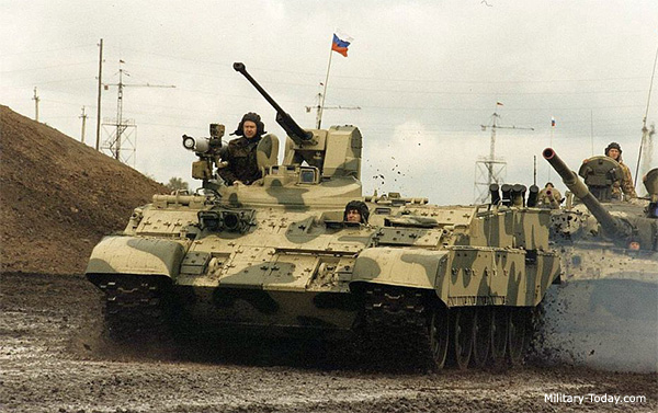

وهو التطوير BTR T ...
بدا التطوير الروسي عقب تجربه الحرب في الشيشان والتي اثبتت قله بقائيه المدرعات المدولبه امثال الBTR 80 , 90 والمجنزرة امثال المدرعه BMP خاصه في البيئات الحضريه التي تتعرض فيها المدرعات لمختلف انواع التهديدات مثل الصواريخ المضادة للدروع والمقذوفات الصاروخيه والالغام والعبوات الناسفه ولذا وجبت المدرعه ان تتمتع بحمايه قويه تقترب او تماثل تلك الموجودة على دبابات القتال .
وبدلا من الدخول في تصميم جديد شرع الروس في استغلال الاف من شاسيهات الدبابات القديمه المتواجدة لديهم مثل التي 55 وايضا ادخال BMPT على شاسيهات التي 72 .
ولكت تقل التكلفه الي حد بعيد حاول الروس الاستفادة من اغلب مكونات الدبابه التي 55 .
لذا بقيت مقصورة المحرك في الخلف مع ناقل الحركه دون تغيير تصميم مقصورة المحرك او محرك الدبابه ال 520 حصان .
سرعه المدرعه تصل الي 50 كم / ساعه ومداها يصل الي 500 كم .
وتم تغيير مقدمه الدبابه لتشمل مقصورة القيادة والقتال .

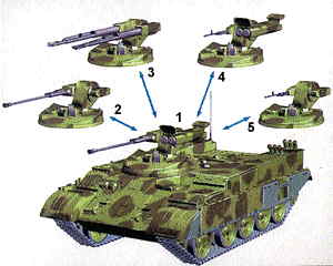

حيث يجلس السائق الي اليسار والمدفعجي الي اليمين ليتحكم في برج ذو تصميم منخفض يشمل المدفع ال 30 مم الروسي 2A42 - نفس نسخه المدفع الموجودة على المدرعه الفهد المصريه مع قاذف سباندرال منفصل عن البرج .
يوجد العديد من نماذج التسليح داخل المدرعه منها على سبيل المثال مدفعين 30 مم .
واخر يشمل مدفع عيار 12.7 مع زوجين من القواذف المضادة للدبابات .
مع مقاعد ل 5 مقاتلين داخل المدرعه .
مع وجود فتحات في سقف المدرعه ليدخل ويخرج منها المقاتلين - وهي اسوء نقطه في التصميم حيث يعرض دخول وخروج الطاقم من سقف المدرعه الي نيران الاسلحه المختلفه - ولكن كما قلنا مسبقا حاول الروس في تصميمهم نقليل التكلفه الي حدها الادني .

ولذا عمل الروس الي اضافه حله تدريعيه مدمجه على بدن المدرعه من ال ERA والتي تكفل لها التصدي للمقذوفات الصاروخيه المضادة للدبابات بالاضافه الي زيادة الحمايه ضد الالغام .
توفر المدرعه حمايه تدريعيه تصل الي 600 مم .
المميزات :
برج جيد .
تكلفه بسيطه جدا .
حمايه جيدة ضد المقذوفات الصاروخيه .
العيوب :
حموله قليله من الجنود : 5 جنود في مقابل 7 للتطوير الاسرائيلي . وطاقم ثنائي في الروسي في مقابل 3 في الاسرائيلي .
محرك ضعيف 520 حصان للروسي في مقابل 850 في التطوير ال MK 2 الاخير .
تعريض الطاقم الي الخطر في الدخول والخروج بسبب خروجهم من سقف المدرعه على عكس الاسرائيلي الذي يوفر بابا خلفيا في مؤخرة المدرعه للدخول والخروج منه .

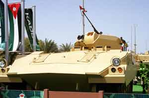

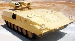

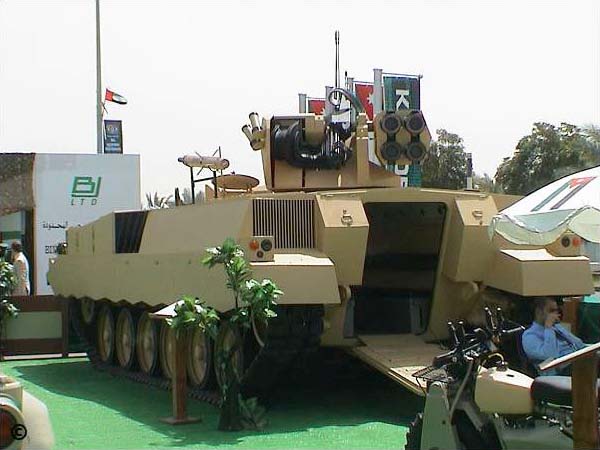

موضوع عن مدرعة التمساح المبنية على اساس دبابة طارق الاردنية
التمساح
AL Temsah
آلية التمساح عبارة عن آلية مشاة مقاتلة ثقيلة تم تصميمها من قبل مركز عبد الله الثاني للتصميم والتطوير وبالتعاون مع شركة (MDB) من دولة جنوب إفريقيا وشركة (CLS) الأردن وشركة (General Dynamics) الأمريكية. تم تصميمها وتصنيعها بتكاليف معقولة من خلال الاستغلال الأمثل لمجموعات رئيسية وفرعية لآليات خارجة من الخدمة بوضعية فنية جيدة وضمن متطلبات حماية تمكنها من العمل جنبا إلى جنب مع أحدث أجيال دبابات القتال الرئيسية.
نبذه عن شركه CLS Jordan
شركة CLS Jordan هي إحدى شركات مركز الملك عبد الله الثاني للتصميم والتطوير والمتخصصة بإعادة بناء المجموعات المختلفة. تأسست شركة CLS Jordan عام 2002 م.
المواد التي تقوم الشركة بإعادة بنائهاتقوم شركة CLS Jordan بإعادة بناء المواد آلاتية لآليات العسكرية المختلفة والسيارات العادية والخاصة والهندسية
التمساح
AL Temsah

ربما لا يعلم الكثير ان الاردن حينما ارادت تحويل دباباتها السنتوريان الي مدرعه ثقيله ذهبت اولا الي الاوكران لعمل نسخه اوليه .
في اواخر العام 1990 طلبت قيادة الجيش الاردني من مصممي مصنع خاركوف الاوكراني مشروع تطوير الدبابات البريطانيه المتقادمه سنتوريان وتحويلها الي مدرعه ثقيله باسم التمساح .
وقدم الاوكران مشروعهم الذي لم يعجب الاردنيين وحمل الكود AB-13 .
المشروع الاوكراني عرض في معرض سوفكس 2000 وكان يحمل محركا اوكرانيا بقوة 700 حصان .
طاقم مكون من 3 افراد و 7 جنود بكامل شداتهم .
برج المدرعه كان يشمل المدفع ال 30 مم بالاضافه الي مدفع ثانوي 7.62 مم وقاذف قنابل 30 مم وتم تركيب قواذف دخان على جانبي ومؤخرة المدرعه عيار 81 مم.
المدرعه كان وزنها القتالي 31 طن .
في نفس الوقت تقريبا بدا مركز الملك عبد الله للتصميم والتطوير العمل على المدرعه التمساح بالتعاون مع مصممين وشركات من جنوب افريقيا وبريطانيا وامريكا لتخرج المدرعه التمساح الي النور في معرض ايديكس في ابو ظبي في 2001 .
وحملت النسخه الاردنيه الكود AB-14 .
في النموذج الاردني كانت المدرعه تتمتع بحموله قدرها اربع اطنان وتستطيع نقل 10 جنود بكامل شداتهم القتاليه - غير طاقم قيادة مكون من اثنين - .
ولضمان دخول وخروج الجنود من المدرعه دون التعرض لخطر الاصابه تم نقل محرك المدرعه الي الامام وعمل مقصورة الجنود في المؤخرة - تم ابدال المقدمه بالمؤخره - وللمحافظه على معدل ضغط الجنازير تم تعديل انظمه التعليق .
تتمتع مقصورة الجنود بمساحه واسعه مما يكفل للمدرعه العمل كاسعاف للجنود وعربه قيادة وسيطره وهاوتزر ونقل ذخيره وغيرها من الاستخدامات المتعددة .
تم تزويد مقصورة الجنود بشاشات تنقل للجنود البيئه المحيطه للمعركه .
بعد هذا التعديل بدا وكان التمساح عباره عن بدن سنتوريان يقود عكسيا - .
تم ابدال محرك الدبابه القديم باخر اكثر قوة امريكي AVDS-1790 بقوة 950 حصان وهو نفس المحرك الذي استخدمته الاردن لتطوير الام 60 خاصتها وايضا نفس المحرك على ال M 88 هيركليز وايضا على التطوير الامريكي M 60 120 S .
يستخدم المحرك الامريكي الديزل بدلا من الجازولين في محرك السنتوريان القديم .

حملت المدرعه منصه يمكن التحكم بها عن بعد SWARM) Stable weapons and intelligence system) تم تركيبها بالتعاون مع شركه هيليو البريطانيه .
تم تجهيز وحدة المدفع بجهاز تصوير حراري مع جهاز تصوير تلفزيوني ذو مستوي منخفض مع قدرات تكبير متعددة .
جهاز تحديد مدي بالليزر متصل بالمدفع الفرنسي من شركه جيات M-621 عيار 20 مم مع مدفع ثانوي عيار 7.62 مم و اربع صواريخ جنوب افريقيه من طراز انجوي بمدي يصل الي 5 كم .
جري في الحسبان اضافه -مستقبلا - اجهزة تحذير ليزريه مع قاذف قنابل دخاني متعدد المواسير .
النموذج القتالي يتمتع بهاون عيار 81 مم .
توجد 5 فتحات طوارئ في اعلي بدن المدرعه لخروج الجنود .
وزن المدرعه مختلف وبالطبع على حسب الحموله والتدريع فهناك بعض المصادر تتحدث عن 35 طن واخري 44 طن واخري تصل بها الي 49.5 طن .
تصل سرعتها الي 50 كم في الساعه ومداها الي 500 كم .
اهداء للاخ العزيز YBYH .
اهداء للنشامي .
لمملكه الاردن الشقيقه .

كان التحدي الاكبر في هذة المشاركه هي كيفيه عمل موضوع عن المدرعه التمساح يحوي معلومات جديدة خاصه ان المدرعه نوقشت في منتديات عسكريه كثيره :) .
لذا ستجد صورتين للتطوير الاوكراني ولا اعتقد ان كثيرا قد راي الصورة الثانيه التي اوردتها للتطوير AB 13 :)
ارجو ان يكون قد وفقني الله لعمل علم ينتفع به .
اللهم تقبل هذا العمل لوجهك الكريم اللهم امين .
تحياتي :)
