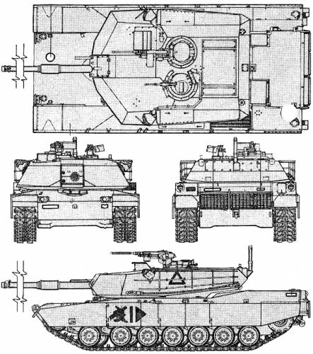

في تلك الناقلة سيكون الاعتماد الاساسي في البناء هو هيكل الدبابة الامريكية ابرامز
والتي تقوم مصر بتصنيعها بنسبة تصنيع كبيرة تشمل تقريبا كل انظمة الحركة في الدبابة
بالاضافة للبدن والتدريع حيث ان مصر اضافة طبقة من التدريع خاصة بها علي الابرامز بديلا عن طبقة اليورانيوم المستنفد الامريكية الممنوعة من التصدير
الاهم في هذا الموضوع هو ان كلفة بناء دبابة ابرامز واحدة في مصر تقدر ب2.6 مليون دولار
اي ان برنامج تصنيع 1500 من الدبابات يقدر3.9مليار دولار
وعلي الرغم ان انتاج مدرعة مجنزرة ثقيلة اقل تعقيدا من الدبابة الا اننا سنعتمد نفس الكلفة من اجل المدرعة خصوصا انها تظل زهيدة بالمقارنة مع المدرعات الحديثة في العالم وايضا للحفاظ علي مستوي تقني جيد
وبرنامج لعدد 1500 مدرعة

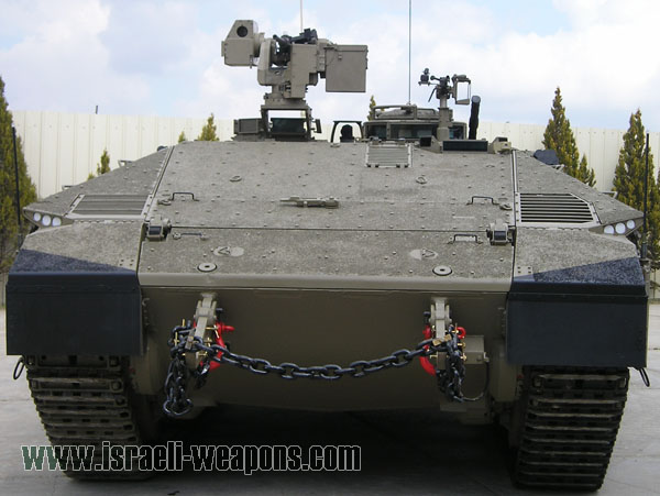

عند التفكير في بناء مدرعة علي اساس الابرامز وبعد البحث في تصاميم المدرعات الالمانية والامريكية برادلي
والروسية المبنيه علي اساس ارماتا
لكن لم يستهويني الا نموذج المدرعة النامير الاسرائيلي بسبب سلاسة التصميم والذي بنظري يمكن استنساخة علي الابرامز بدون تعقيدات كثيرة
[IMG]
[IMG]
[IMG]
لكن هذا التصور يحتاج الي عدة تعديلات اولا
زاوية ميل المقدمة في النامير لابد ان تزيد بشكل مقارب مقدمة البرادلي مع تقليل مساحة المقدمة ونفس الامر للجوانب المائلة للنامير بشكل متناسب مع تعديلات المقدمة وذلك لزيادة مساحة السطح المستوي في الاعلي لاستيعاب البرج الجديد
ثانيا المحرك سيتطلب الامر تعديل علي مقدمة هيكل الابرامز لاستيعاب المحرك في الامام لزيادة مستوي الامان مع مراعات التوازن للمدرعة الجديدة في الواقع كان لدي قلق من هذا الامر لكن وجدت تعديلات كثيرة مشابهة علي دبابات ذات محرك في الخلف الي مدرعة محركها في الامام سواء اسرائيل او الاردن اوامريكا
بالاضافة الي تعديل المؤخرة لدخول وخروج الجنود بسلاسة مع حماية جيدة الامر الذي قد يتطلب زيادة مساحة الباب في الخلف عن النامير قليلا

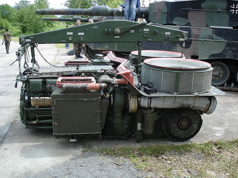

الحركية هي المحرك وانظمة الحركة والتعليق بالنسبة لنا فانظمة الحركة والتعليق للابرامز نصنعها في مصر
وبالتالي يتبقي المحرك وهنا نتحدث عن محرك ديزيل قوي من مصدر موثوق وبجودة عالية
وبعد بحث فضلت الجانب الشرقي
المحرك الاوكراني 6TD بقوة 1200 حصان
اما الجانب الغربي افضل الاعتماد علي محرك الالماني للدبابة لوكلير الفرنسية
بمحرك أم.تي.يو 883 12-اسطوانة ديزل بقوة 1،500 حصان
[IMG]
كلا المحركين بالنسبة للابرامز سيتم اضافتهم بسهولة ودون اي مشاكل ويبقي الاختيار وفقا للافضلية للحركة
حيث ارغب في توفير حركية عالية للمدرعة وقدرة كبيرة علي المناورة بالاضافة للسعر فان سعر المحرك الفرنسي مقارب للمحرك علي الابرامز والمحرك الاوكراني سعرة اقل مما يحافظ علي سعر الوحدة عند 2.6مليون دولار
