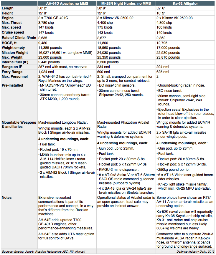

- أولا | الاباتشي AH-64 والكاموف Ka-52 من نفس الفئة وهي فئة المروحيات الهجومية Attack Helicopter .
- ثانيا | هانشوف مميزات الأباتشي ومميزات الكاموف :
1) الأباتشي سعرها 50+ مليون دولار للنسخة AH-64D Longbow Block II و70 مليون دولار للنسخة AH-64E Block III Guardian واما الكاموف فسعرها 40+ مليون دولار
2) الاباتشي وزنها بالحمولة القصوى حوالي 9.4 طن ( 5.35 فارغة ) والكاموف وزنها بالحمولة القصوى 10.8 طن ( 7.7 طن فارغة )
3) تمتلك الأباتشي محركي توربين عموديين T700-GE-701D يولد كلا منهما قوة قدرها 2000 حصان وتمتلك الكاموف محركي توربين عموديين طراز VK-2500 يولد كلام منهما قوة قدرها 2400 حصان .
4) تبلغ السرعة الطوافة Cruise Speed للأباتشي 265 كم / ساعة والسرعة القصوى 300 كم / ساعة وتبلغ السرعة الطوافة للكاموف 260 كم / ساعة والسرعة القصوى 300 كم / ساعة .
5) يبلغ معدل التسلق للأباتشي 12.7 متر / ثانية والكاموف 12 متر / ثانية
6) يبلغ سقف الارتفاع الاقصى للأباتشي 6400 متر وسقف الارتفاع العملياتي 4465 متر وسقف الارتفاع الاقصى للكاموف 5500 متر وسقف الارتفاع العملياتي 4000 متر .
7) معدل القدرة للوزن Power to Weight Ratio للأباتشي 0.18 حصان / رطل ( 31 كيلو وات / كج ) والكاموف 0.20 حصان / رطل ( 33 كيلو وات / كج ) .
8) يبلغ مدى العمليات للأباتشي 460 - 480 كم والمدى الاقصى بحمولة كاملة من خزانات الوقود الخارجية 1900 كم ومدى العمليات للكاموف 480 كم والمدى الاقصى 1100 كم
9) مقصورة الطيارين والمراوح العلوية للأباتشي يمكنها تحمل الطلقات عيار 23 مم والكاموف مقصورة طياريها مدرعة بالكامل ضد الطلقات عيار 12.7 مم وشظايا الطلقات عيار 23 مم المنفجرة وكلا المروحيتين مزودتين بحماية كاملة لخازانات الوقود من الانفجارات والتسريب .
* تتميز الكاموف بالتكلفة الاكثر اقتصادية سواء في سعر الشراء او في التشغيل والصيانة .
* تتميز الكاموف بالمقاعد القاذفة للطيارين في حال تعرضها للإصابة او العطل الفني وهي المروحية الوحيدة في العالم التي تمتلك هذه الميزة .
* تتميز الكاموف بالتصميم الفريد للمراوح حيث لا تمتلك مروحة ذيل في حين انها تمتلك مروحتان علويتان تدوران عكس اتجاه بعضهما البعض وتُعرفان علميا باسم " الدوار المحوري Coaxial Rotors " والذي منح المروحية القدرة القصوى على المناورة والثبات والاتزان والدوران حول محورها بسرعة كبيرة وتخصيص كامل الطاقة الناشئة من المحرك للرفع والدفع ( بعكس المروحيات ذات مروحة الذيل التي تأخذ جزءا من هذه الطاقة ) وكذلك نقليل الضوضاء ( نحدث الضوضاء نتيجة تفاعل التيارات الهوائية الناشئة من المروحة الرئيسية مع مروحة الذيل ) .
* تتميز الكاموف بـ6 نقاط تعليق للأسلخة على الاجنحة مقابل 4 للأباتشي مما يمنحها حمولة تسليحية افضل بخلاف التنوع الاكبر في انواع الصواريخ التي يمكنها اطلاقها .
* تتميز الكاموف برادار يبلغ مداه الاقصى 32 كم ( جو-سطح لرسم الخرائط الارضية ) و25 كم ضد الكباري و12 كم ضد الدبابات مع قدرة تتبع 20 هدف ارضي، واما جويا فيمكنه رصد طائرة مقاتلة من مسافة 15 كم مع قدرة تتبع 20 هدف جوي وذلك مقابل مدى اقصى لرادار الاباتشي لا يتجاوز 12 كم .
* تتميز الأباتشي بقدرة تحمل افضل ضد الطلقات عيار 23 مم .
* تتميز الاباتشي بسقف الارتفاع العملياتي والاقصى الاكبر من الكاموف مما يوفر لها قدرة افضل على العمل في البيئة الجبلية وقدرة الافلات من الصواريخ المحمولة على الكتف المضادة للطائرات بشكل افضل .
* تتميز الاباتشي بمنظومة حماية الكترونية للتشويش على الصواريخ والتحذير والانذار المبكر تُعد الاكثر تطورا والافضل من نوعها في العالم .
* تتميز الاباتشي بمنظومة رصد وتهديف حراري / كهروبصري وتوجيه بالليزر تُعد الاكثر تطورا والافضل من نوعها في العالم ، في حين ان احدث نسخة من منظومة الرصد الحراري / الكهروبصري للكاموف مبنية في الاساس على المنظومة العاملة على مروحية التايجر الهجومية الفرنسية .
* على الرغم من أن رادار الكاموف افضل في المدى وانماط الكشف الا ان رادار الاباتشي يتميز في وجوده اعلى المروحية بعكس رادار الكاموف الموجود في انف المروحية مما يمنح رادار الاباتشي ميزة الكشف الدائري في زاوية 360 درجة مقابل 120 درجة لرادار الكاموف في المقدمة وبخلاف ذلك فإن رادار الاباتشي يمكنه رصد وتتبع 128 هدفا في وقت واحد والاشتباك مع اكثر 16 هدفا ذات الخطورة القصوى منهم .. ولكن رادار الاباتشي محظور من الولايات المتحدة على النسخة المصرية مما يمنح الكاموف افضلية قصوى في نقطة الكشف الراداري .
* الخلاصة
الجمع بين الاباتشي والكاموف في قوة جوية واحدة كالقوات الجوية المصرية يُعد جحيما حقيقيا ضد الارتال المدرعة للعدو والمليشيات والعناصر الارهابية نتيجة للمزيج الرهيب بين اقوى مروحيتين هجوميتين في العالم ...
ايضا يمكن للكاموف ان تعمل كأواكس مُصغّر محمول جوا يقوم بكشف وانارة التهديدات في نطاق واسع لتقوم الاباتشي بالتعامل مع هذه التهديدات تحت تغطية الكاموف وهكذا ...
الكاموف ستقوم بتخفيف الكثير من العبء على اسطول الاباتشي المصرية الذي تم استخدامه بكثافة في اعمال المراقبة والتأمين والقتال منذ 30 يونيو 2013 وحتى الان، مما سيخفف ايضا من اعباء الدعم اللوجيستي والصيانة ، بالاضافة الى تحقيق مبدأ التنوع في التسليح وعدم الاعتماد على نوع واحد من السلاح طوال الوقت ...
دخول الكاموف في خدمة القوات الجوية المصرية بجانب الاباتشي يفتح مجالا كبيرا من التكتيكات والاساليب الجديدة في القتال ضد الارتال المدرعة والتهديدات الارضية بشكل غير مسبوق ، وكل هذا ولم نتحدث بعد عن دخول النسخة البحرية من الكاموف للخدمة في حال التعاقد عليها بجانب التعاقد على حاملة الميسترال ، ولكن لكل حادثة حديث وسنترك هذا الامير لحينه ....

لكن فين اهم ميزة :( الصواريخ
الكامكوف يمكنها ان تحمل عقاب اللهي مباشر بالخرزتيما و الفيخار و الهيرميس تنوع فاحش الاثار :D في حين الاباتشي هيل فاير فقط
ممكن كام صاروخ جوي هنا و هناك لكن م\د الكامكوف كسبان و مرتاح

تقريبا نفس الشيء في أغلب المقارنات عدا السقف الأقصى تفوق طفيف للأباتشي و الدروع أيضا عند الاباتشى أفضل
هناك شيء جميل في الكاموف و هو قذف الكرسي و لا يوجد عند الاباتشى
اقول ان الاباتشى مجربة في حروب ولها الأفضلية الان

فعلا, المقارنة بين التسليح ناقصة,
@ Thunderbolt
من فضلك لو وقتك يسمح,
كما جميلك ياكبير و الحقنا بوصلة مقارنة بين التسليح.
الاباتشي سعرها الفعلي داخل على 100 مليون دولار تقريباً
الاباتشي بتتباع من منطلق : العشرة بمليار دولار
أفضل ميزة في الكاموف يمكن تطويرها لحمل رادار الـZHUK نفس رادار الميج-35 و إطلاق الـR-77 منها
ببساطة A Whole New Level بالنسبة لأي مروحية أخرى

لماذا الولايات المتحدة منعت / تمنع اللونج بو عن مصر ؟ رغم كل مميزاته لاكنه ليس game changer في حاله حرب مستحيل تقريبا حدوثها بين مصر و اسرائيل
موضوع رادار الجوك الخاص بالميج35 علي النسخه البحريه KA-52K معروف و بمدي 130 كم
ايه بقي موضوع R-77 ده جديد في السابق اقتصر الامر علي R-73 يا ريت لو في رابط علي الصاروخ و لك الشكر

انا اختصرت الكلام في ان الكاموف ( كاموف وليس كامكوف ) لديها تنوع اكبر في الصواريخ التي يمكنها اطلاقها بدلا من الدخول في تفاصيل ولكن على اية حال هذا هو تسليح الكاموف :
- صاروخ فيخر 9K121 Vikhr الموجّه بالليزر متعدد الأغراض ويصل مداه الى 10 كم وتصل سرعته القُصوى إلى 1800 كم / ساعة ويمتلك رأس حربي ترادفي Tandem Warhead يخترق 1000 مم من الدروع وهو ذات طابة تقاربية Proximity Fuze وتصادمية Impact Fuze والتي تمنحه ميزة الانفجار على مسافة تصل الى 5 متر بجوار الهدف مما يجعله قادرا أيضا على ضرب هدف جوي تصل سرعته القصوى الى 800 كم / ساعة .
- صاروخ أتاكا Ataka-V الموجّه بالموجات الراديوية مضاد للدبابات والمركبات المدرعة يصل مداه الى 6 كم ( النسخة 9M120 ) ويخترق 800 مم من الدروع او 8 كم ( النسخة 9M120M ) ويخترق 950 مم من الدروع ويبلغ متوسط سرعته 1450 كم / ساعة .
- صاروخ خرزنتيما Khrizantema موجّه بالليزر ( النسخة 9M123 ) والرادار ( النسخة 9M123-2 ) مضاد للدبابات والمركبات المدرعة ( رأس ترادفي خارق للدروع بقدرة تصل الى 1100 - 1200 مم ) والخنادق والمخابىء ( رأس تفريغ هوائي Thermobaric ) ويصل مداه الى 6 كم وتبلغ سرعته 1450 كم / ساعة .
- صاروخ هيرميس Hermes-A المضاد للاهداف البرية والبحرية والاهداف الجوية منخفضة السرعة ( مروحيات - طائرات بدون طيار ) بعيد المدى ( 15 - 20 كم ) ويتم توجيهه بمنظومة الملاحة بالقصور الذاتي او موجات الراديو ثم يتحول التوجيه الى اشعة الليزر مع مستشعر كهروبصري يقوم بتصوير الهدف ومراجتعه مع نظام التوجيه بالمروحية لضمان دقة الاصابة ، ويمتلك رأس مُتشظّي عالي الانفجار خارق للدروع بقدرة تصل الى 1000 مم ، ويُمكن للمروحية اطلاق صاروخين على هدفين مختلفين في نفس الوقت ، ويتميّز بقّدرة هائلة على تحمل التشويش ، ويبلغ متوسط سرعته 1800 كم / ساعة وتصل سرعته القصوى الى 3600 كم / ساعة ، وسيدخل حيز الانتاج الكمّي والخدمة الرسمية في روسيا عام 2018 .
- صاروخ Kh-25 التكتيكي المضاد للاهداف الارضية والبحرية ويصل مداه الى 10 كم ( النسخة Kh-25ML مُوجّه بالليزر ) و20 كم ( النسخة Kh-25TP موجّه تليفزيونيا والنسخة Kh-25MTP موجّه بالاشعة تحت الحمراء ) وتصل سرعته القصوى الى 2400 كم / ساعة .
- صاروخ R-73M للاشتباك الجوي مُوجّه بالاشعة تحت الحمراء ويصل مداه الى 20 كم .
- صاروخ Igla-V للاشتباك الجوي مُوجّه بالاشعة تحت الحمراء ويصل مداه الى 5.3 كم .
- حواضن اطلاق صواريخ حرة عيار 80 مم و122 مم .
- قنابل حرة زنة 250 كج و500 كج .
- حواضن مدافع عيار 23 مم .
* اما تسليح الاباتشي فهو مقتصر على الهيل فاير الموجه بالليزر او الموجه برادار اللونج بو ومداه 8 كم او الهايدرا ذات التوجيه الحر ومداه 8 - 10 كم والستينجر جو-جو الحراري ومداه 8 كم ولكن الاباتشي الاسرائيلية مدمج عليها صاروخ سبايك المضاد للدبابات المطلق جوا سواء النسخة Spike-ER ومداه 8 كم او Spike NLOS ومداه 25 كم
النسخة المشتقة من رادار الجوك الخاص بالميج 35 لم يتم تطبيقها على الكاموف البحرية بعد يعني مازالت مجرد كلام على ورق حتى هذه اللحظة وهو سيمنح الكاموف البحرية قدرة اطلاق الكيه اتش 35 ( 130 كم لنسخة المروحيات ) والكيه اتش 31 ( 110 كم ) فقط وربما ايضا الكيه اتش 38 ( 40 كم ) الوريث الشرعي للكيه اتش 25 ( 10 - 20 كم ) ولكن ليس الار 77 نهائيا
