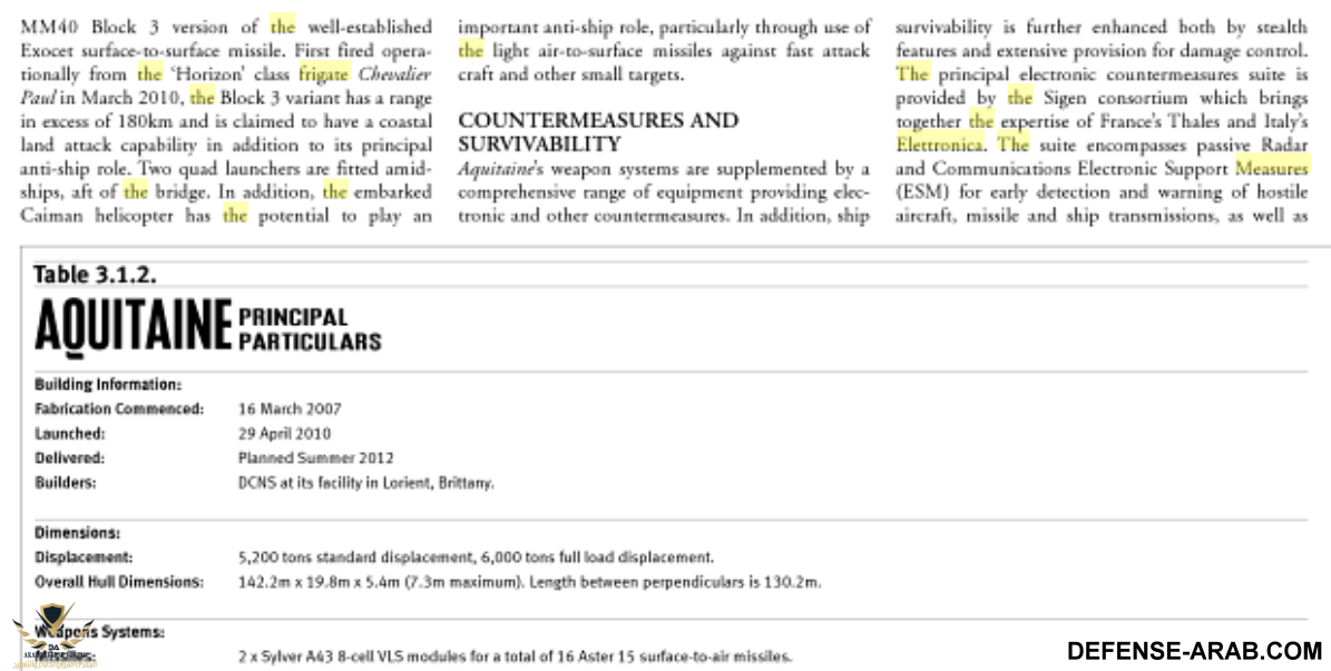

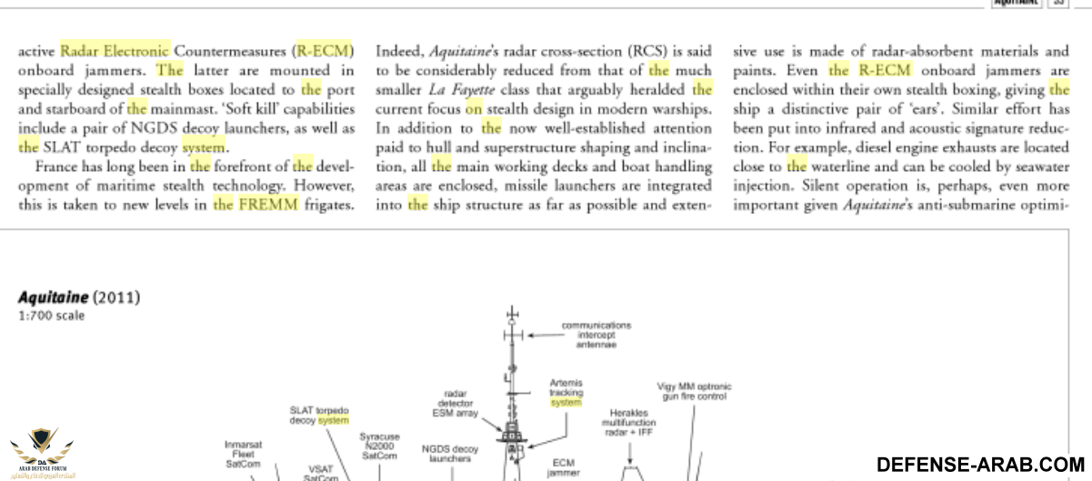

Electronic Warfare
Thales, in collaboration with the Thales-Elettronica joint venture Sigen, is supplying FREMM with the latest generation electronic warfare. Thales is equipping the Electronic Support Measures (ESM) that allow the frigate to anticipate threats before it can be detected, as well as to optimise its situation awareness and to gather intelligence.
This groundbreaking system incorporates key operational features such as very high sensitivity, very high accuracy direction finding and broadband digital receivers. These sensors include Radar ESM and Communications ESM, providing early detection and immediate threat warning. They also contribute to tactical situation awareness by identifying emitters, reporting new activity and generating signals intelligence in real time.
Sigen, via Elettronica, is also supplying the jamming and decoying system. The Radar ECM (Electronic Counter Measures) is the soft kill solution to defeat hostile emitters. This active system contributes to point and wide area defence, and can decoy and attract incoming missiles away from their targets.
- See more at: https://www.thalesgroup.com/en/content/thales-onboard-fremm#sthash.2RdO3GPF.dpuf
الجزء الاخير اللي تم ازالته وليس المنظومة بأكملها للتوضيح لأن البعض معتقد ان حزمة الحرب الالكترونية بالكامل تم ازالتها وهذا غير صحيح
اذا صح الخبر فهو أمر من 2 :
- إما ان هذا النظام يخص النسخة الايطالية والفرنسية فقط وغير قابل للتصدير وسيكون هناك بديل تصديري وشركة إلترونيكا لديها عدة منظومات اخرى
- او ان السفينة ستعتمد على منظومة الـESM في رصد وتحديد وتصنيف التهديدات والتعامل معها بالاسلحة وانظمة اطلاق الشراك الخداعية المضللة للصواريخ والطوربيدات بدون وجودة منظومة التشويش الراداري

1- صورة النسخة المغربية توضح وجوده اذا هو قابل للتصدير
2- اعتماد السفينه بالكامل على ال esm غير منطقي فالانظمة متكاملة (نظام لرصد الاخطار و آخر للتشويش) لا يجوز انقاص عناصرها الا في حدود
اتفق معك انه لا يوجد مخرج لهذا الامر الا ان يكون هنالك رؤية باضافة منظومة اخرى و لكن يبقى عامل السعر ليه مليار

النظام موجود على الفريم المغربية
اذن متاح للتصدير
فهناك امران
خبر فاشل
واما فضلت مصر نظام بديل على نسختها من الفريم
فالنظام متاااااح للتصدير

بحسب موقع الشركة لا يوجد بديل لمنظومة NETTUNO-4100 الموجودة على النسخة الفرنسية والايطالية وهي الوحيدة المتخصصة كـR-ECM ، ممكن هناك بديل من طاليس او شركة اخرى ، وهناك ايضا احتمال اخر قائم ان الخبر نفسه قد يكون غير صحيح او غير مكتمل والله اعلى واعلم

الفريم قوتها في شبحيتها و أجهزتها للحرب الإلكترونية و التشويش و أنظمة الرصد و التحكم في النيران
لأنها بدون هذه الأجهزة سوف تصبح فرقاطة عادية جدا
