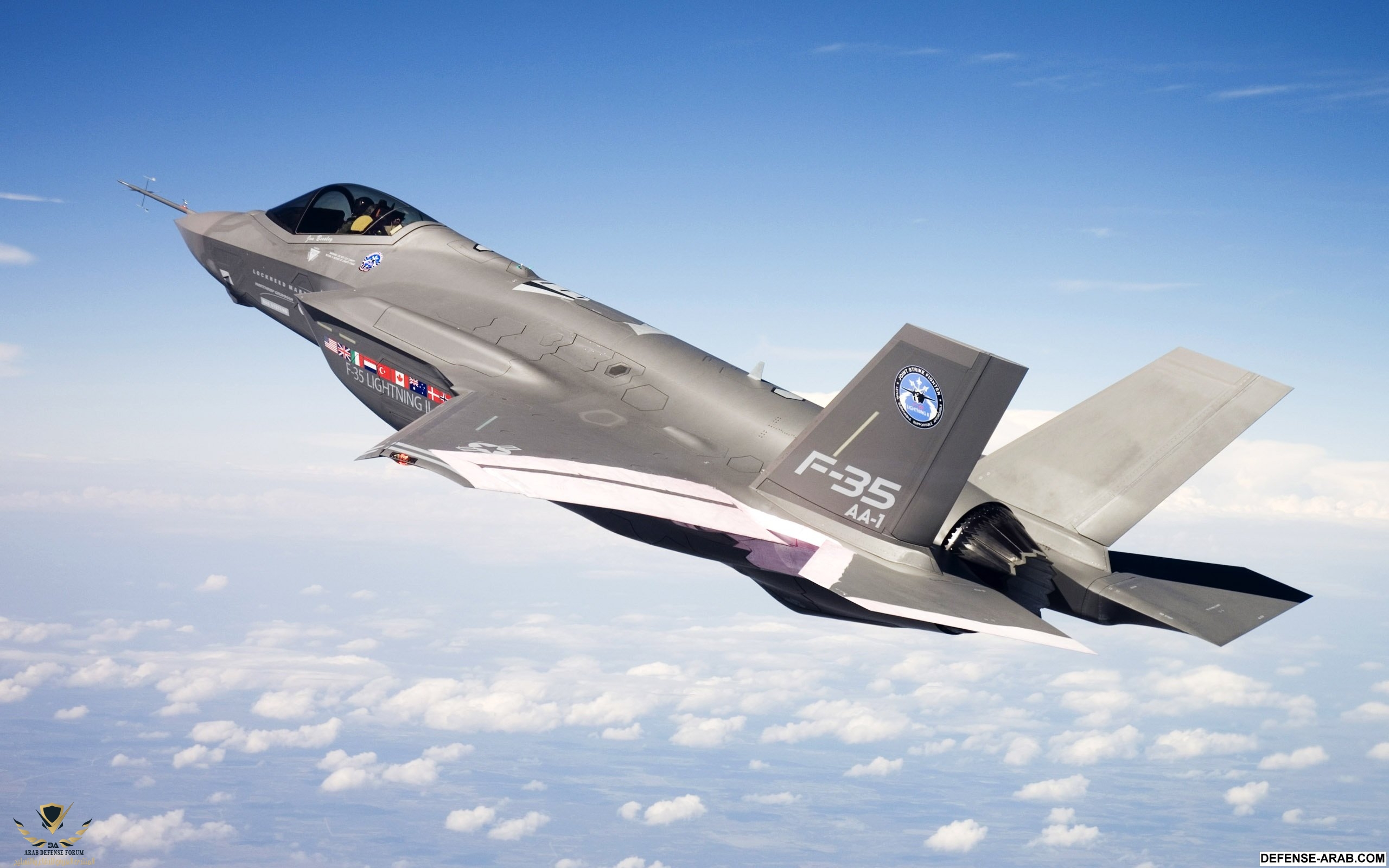

أولا: ال F35
طائرة متعددة المهام ذات خواص شبحية والحقيقة أن ال F35 ليست طائرة واحدة بل 3 طائرات مقاتلة
تشترك في الأساسيات وتختلف في الكثير من الأمور التصميمية الهامة حيث صمم كل طراز لخدمة فرع من
فروع القوات المسلحة والطرازات الثلاث هي :
F35-A : وهي مقاتلة ذات إقلاع وهبوط تقليدي (CTOL) وهي خيار القوات الجوية الأمريكية حيث ستكون
البديل المستقبلي للرائعة F16
F35-B: وهي أول مقاتلة في التاريخ ذات أقلاع قصير وهبوط عمودي (STOVL) وذات خواص شبحية في
الوقت ذاته والطائرة تم إختيارها من قبل مشاة البحرية الأمريكية وكذلك البحرية البريطانية والإيطالية
F35-C: وهي مقاتلة مصممة للعمل من على سطح الحاملات CATOBAR وطبعا هي خيار البحرية الأمريكية
وهي أكبر الطرزات الثلاث حجما
والفروق ليست صغيرة بين الطرازات الثلاث فمثلا ال الطراز B يحمل حمولة وقود داخلي أقل بالثلث من
الطراز الأساسي بسبب المساحة التي يشغلها نظام الهبوط الرأسي والطراز C يتمتع بأجنحة و زعانف ذيل
أكبر لكي يحصل على قدرات أكبر في الطيران البطئ جدا ...
ومشروع الطائرة تشارك فيه عدة دول غير أمريكا وهي كندا وبريطانيا و النرويج وإيطاليا وإسرائيل وأستراليا
وهولندا وتركيا و أخيرا اليابان وقد عانى المشروع من عدد من المشاكل والعقبات التي جعلت بعض كارهي
أمريكا يؤكدون أن الطائرة فاشلة بل وصل الأمر لإشاعة أنها لن تكتمل ! طبعا مثل هكذا أخبار أو تقارير تدخل
في نطاق الإشعات فبدون الدخول في تحليل شامل ليس مكانه هنا يكفي أن نراجع قائمة الدول التي تنوي الإعتماد
على الطائرة لكي نسأل هل تهدر كل هذه الدول المليارات بل وتهدد أمنها القومي من أجل سواد عيون أمريكا!؟
نأتي الأن للجزء الأهم بالنسبة لنا وهو قدرات التخفي لدى الطائرة ...ال F35 هي أقل الطائرات الثلاث في قدرات
التخفي وهذا مقصود فالطائرة مصممة للتصدير وليس للإستخدام الأمريكي فقط ولهذا "حرمت" عمدا من مجموعة من
أحدث التقنيات في عالم التخفي بحيث تظل طائرة خفية فعلا ولكن بحدود!
الطائرة
تتمتع بمقطه راداري يبلغ 0.001 متر مربع من المقدمة ولكنه يرتفع ل 0.01
متر مربع من الأجناب والخلف ورغم أن هذا الرقم صغير جدا مقارنة بأحدث
مقاتلات العالم الموجودة في الخدمة فمثلا السو35 بعد تطويرها
وتصغير مقطعها الراداري أصبح مقطعها يعادل 2 متر مربع بل أن الباك فا وال J20 قد لا تصل لرقم بمثل صغر
ال RCS الخاص بال F35 حسب إجماع الخبراء في العالم ! لكن مقارنة بالرابتور أو ال B2 فمقطع ال F35
الراداري كبير والفارق بين الزوايا أيضا كبير ولا تتوقف حدود التخفي "المقنن" في ال F35 عند فارق المقطع
الراداي بل هناك نقطة هامة أخرى وهي أن ال F35 وعلى عكس شقيقتيها صممت لتكون خفية عن الرادارات
العاملة في حيز ال X-Band والجزء الأعلى في حيز ال S-Band عموما وهذا في الواقع يشمل مجمل
رادارات التحكم في النيران في كل نظم الدفاع الجوي في العالم وكذلك رادارات المقاتلات ولكن الطائرة معرضة
للكشف من قبل رادارات أخرى تعمل بترددات أخرى مثل حيز ال L-Band بل وحتى ال VHF وهي تقطة
سنعود لها بالتأكيد ....

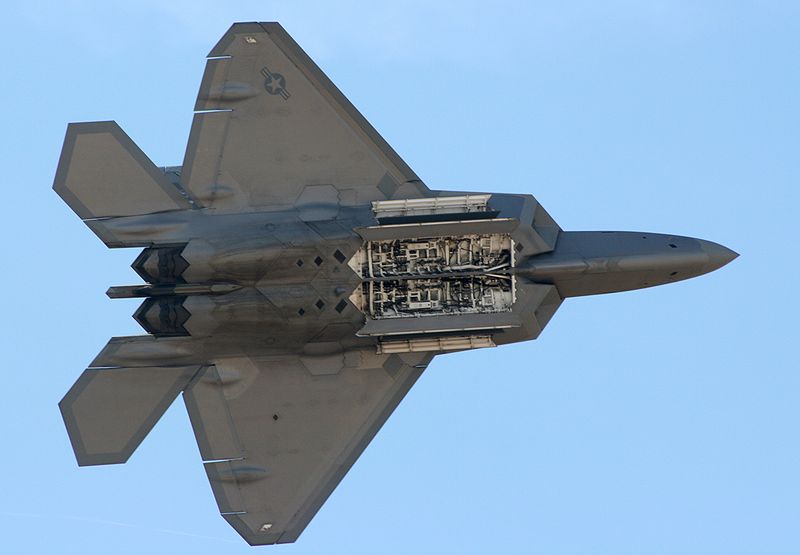

ثانيا: الــ F22-Raptor
أحدث
و أقوى مقاتلة على سطح الكوكب بلا منازع أو منافس لا في طائرات اليوم أو
حتى في طائرات المستقبل القريب الرابتور هي كابوس أي طيار على أي طائرة
أخرى في العالم ...كابوس لن تراه ولكن بالتأكيد ستشعر
بنتيجة لقاءه!
ولكن لماذا ؟ لماذا تتميز الرابتور بهذه الدرجة ؟ الإجابة هي أن الرابتور تحمل في طيات تصميمها تقنيات لا تحملها
أي طائرة أخرى في العالم ويكفي أن تعرف مثلا أن معدات التشويش التي تحملها الرابتور لا تحملها أي طائرة حرب
الكترونية متخصصة في العالم بل لا تحملها أي طائرة أخرى على الإطلاق إلا طبعا ال B2 والرابتور صممت بغرض
التفوق الكاسح جويا فمهمتها هي إقتحام مسرح العمليات المدافع عنه جيدا من العدو وفرض السيطرة الجوية الكاملة
عليه
وتحييد أي مصدر من مصادر التهديد مما يفتح الطريق أمام باقي الطائرات
الصديقة للعمل بحرية تحت حماية الرابتور لهذا فهي تحمل راادارا هو الأحدث
AN/APG-77 مصمم لمهام السيطرة الجوية والقصف وجرى تطويره
أكثر بحيث يصل مداه ل 400 كم ويقوم الرادار بتغيير تردده 1000 مرة في الثانية لكي يصعب رصده من قبل
وسائل الرصد السلبية كذلك الرادار يمكنه أن يركز موجاته على هدف معادي مثل منط,مة رصد سلبية بحيث يعميها
تماما
ولكن هذا الرادار رغم قوته إلا أنه ليس درة التجهيزات على الطائرة فهناك
الـAN/ALR-94 وهو وهو نظام رصد سلبي مداه أيضا 400 كم يقوم برصد وتحديد
مواقع الرادارات المعادية سواء المحمولة جوا أو الأرضية مما يتيح للرابتور
عدم تشغيل رادارها لفترات طويلة كما يمكن أن يعمل مع الرادار بحيث يسمح
للرادار بتركيز موجاته
في حيز ضيق (2-3 درجات فقط) مركزا على الهدف فقط مما يصعب جدا من رصده ويشمل الAN/ALR-94
أكثر من 30 مستقبلا موزعة على كامل البدن والرابتور هي المقاتلة الوحيدة في العالم التي تحمل منظومة من هذا
الحجم
وبهذه الدقة وتمتلك الرابتور العديد من نظم الرصد السلبية سواء البصريةأو
الحرارية وكذلك نظم الإتصالات ونقل البيانات السريعة لدرجة تؤهلها للعمل
كطائرة أواكس مصغرة توجه غيرها من الطائرات...
ولو
تحدثنا قدرات الرابتور الشبحية سنعرف الفارق بينها وبين ال F35 فالمقطع
الراداري للرابتور من الأمام يبلغ 0.0001 متر مربع فقط وهو عشر ال F35 كذلك
من الأجناب والخلف لا يتعدى المقطع الراداري للرابتور
0.0005
أي نصف ال F35 وهذه الأرقام تتفوق على كل الطائرات الأخرى بما في ذلك
"المشاريع" الروسية والصينية التي كما قلنا لن تصل حتى لدرجة تخفي ال F35
وتميز
الرابتور ليس فقط صغر المقطع الراداري لها بل في حقيقة أنها وعلى عكس ال
F35 صممت لكي تخدع الرادارات العاملة في معظم الترددات بما في ذلك
الرادارات العاملة في حيز ال L-Band وال VHF بجانب طبعا
ال X-Band والS-Band ...
خصم من نوع خاص وعقبة سيكون علينا التفكير كثيرا في كيفية مواجهتها ...

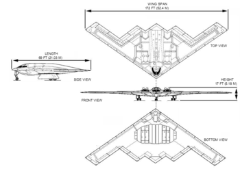

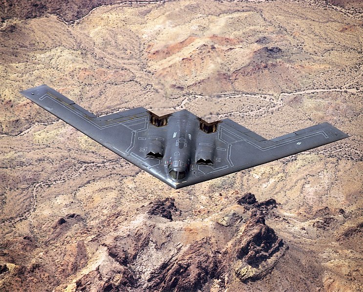

ثالثا: الــ B-2
القاذفة
الإستراتيجية الشبح الوحيدة في العالم بل أنه لا توجد حتى مشاريع "حقيقية"
لأي طائرة مشابهة في العالم وهي طبعا أغلى طائرة في التاريخ والB2 تختلف
عن الطائرتين السابقتين فكما قلنا هي قاذفة إستراتيجية مما يعني مدى أطول
وقدرة أكبر على البقاء في الجو وطبعا حمولة أكبر بمراحل فالـB2 تحمل حمولة
تبلغ 23 طن من الأسلحة المتنوعة التي تترواح بين 80 قنبلة ذكية من وزن 500
رطل إلى 16 قنبلة زنة 2000 رطل كذلك يمكن أن يشمل التسليح الGBU-28 و أيضا
ال GBU-57A/Bs وال AGM-158 JASSM وحتى القنبلة
المضادة للتحصينات MOP زنة 14000 كجم !
ونوويا يمكن للطائرة أن تحمل القنابل النووية متغيرة القوة من نوع B61 والتي تترواح قوتها التفجيريرة ما بين
0.3 إلى 340 كيلوطن كذلك تحمل ال B2 القنابل متغيرة القوة من نوع B83 التي تتراوح قوتها التفجيرية
بين 100 كيلوطن و 1.2 مليون طن وتحمل القاذفة الواحدة 16 قنبلة من أي من الطرازين وحمولة الأسلحة
توضع في مخزنين داخل البدن ...
الطائرة مداها بالوقود الداخلي و بأقصى حمولة من الأسلحة يبلغ 11000كم وتحمل ال B2 تشكيلة من نظم
التشويش لا تحملها أي طائرة أخرى في العالم كما أنها صممت بحيث يمكن لأحد فردي الطاقم النوم أو تجهيز
وجبة ساخنة بينما يراقب الأخر الطائرة وذلك لتسهيل الرحلات الطويلة فمثلا في حرب كوسوفو كانت الB2
هي صاحبة الضربة الأولى وقامت بإلقاء 33% من إجمالي ما ألقي على يوغوسلافيا السابقة في الأسبوعين
الأوائل من الحرب وكانت تحلق في رحلات مباشرة من ولاية ميتزوري الأمريكية لكوسوفو ثم تعود وفي حرب
العراق كانت تقوم برحلات مدتها 30 ساعة متواصلة بل وصلت إحدى الرحلات ل50 ساعة متواصلة!
قدرات التخفي لدى ال B2 إستثنائية فنحن نتحدث هنا طائرة ضخمة وليس مقاتلة في حجم الرابتور أو ال F35
فال B2 يبلغ طولها 21 متر بينما عرض الأجنحة 52 متر ومساحة سطح الأجنحة تبلغ 478 مترا مربعا !!
ومع هذا الحجم تتوقع مقطعا راداريا كبيرا فمثلا ال B1 تبلغ مساحة مقطعها الراداري في أحدث إصدار لها

ال B2 أرقامها سرية ولكن الأقرب للصحة هو 0.01 متر مربع أو أقل قليلا!!! وما تتميز به أيضا ال B2
أن مقطعها هذا لا يكاد يتغير من الخلف أو الأجناب أي تغير يستحق الذكر لهذا عندما تضع الحجم في المعادلة
تكون هي أكثر الطائرات خفاءا في العالم وهي مثل الرابتور مصممة لكي تخدع الرادارات العاملة في معظم
الترددات بما في ذلك الرادارات العاملة في حيز ال L-Band وال VHF بجانب طبعا ال X-Band والS-Band

أولا: ال F35
الطائرة
أحدث
بنتيجة لقاءه!
عليه
تماما
الحجم
ولو
0.0005
وتميز
ثالثا: الــ B-2
القاذفة
10 أمتار مربعة بينما الB52 لها مقطع راداري يبلغ 100 متر مربع !!
